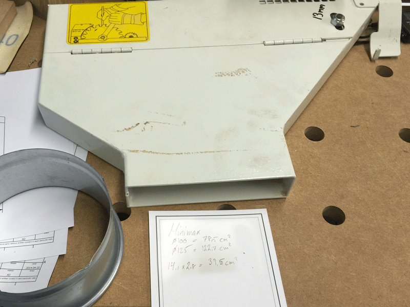

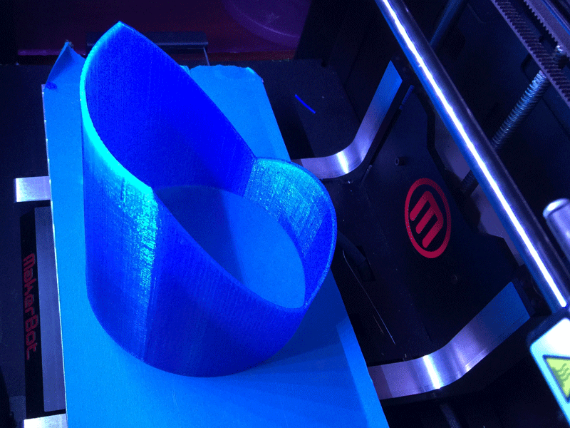

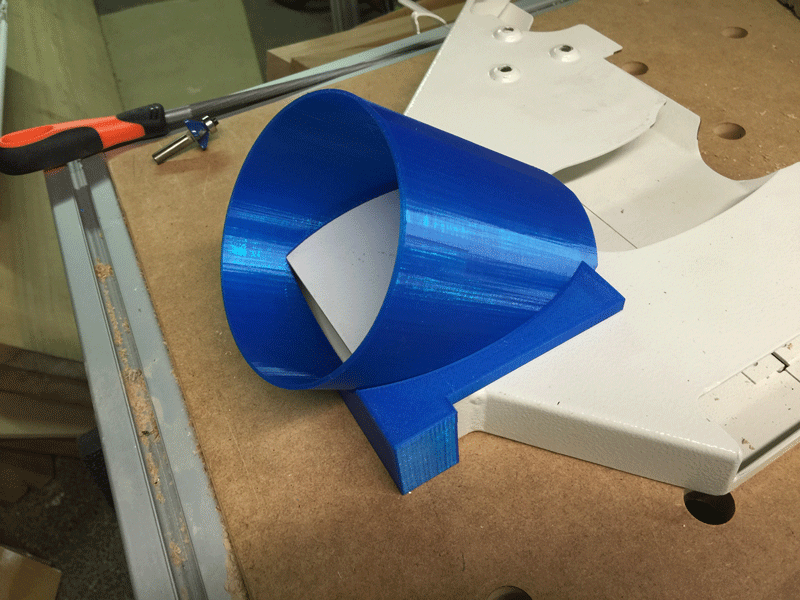

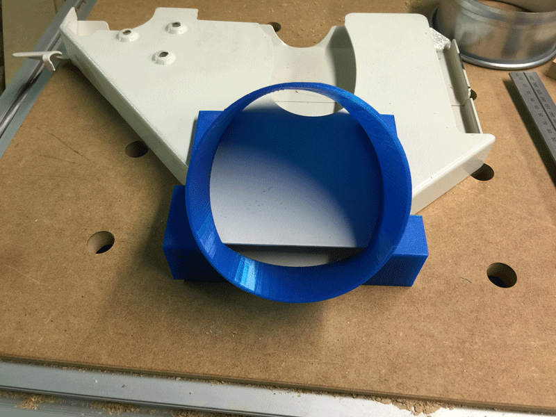

Räknade ut arean ( 14,2*2,8 = 39,5 cm2) och jämförde med 100 ( 78,5cm2 ) resp 125 diameter ( 122,7 cm2 ). Ganska stor skillnad! Här måste det modifieras med andra ord...

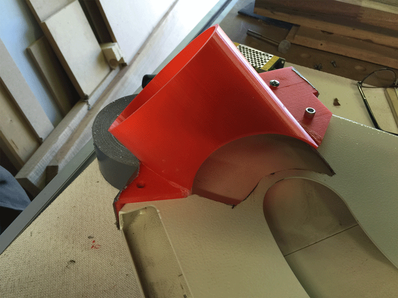

Veva igång 3D printern och få ngn slags prototyp. Tanken är att all plåt inne i röret skall tas bort. Med undantag av ngn liten remsa som håller ihop hela kassetten.

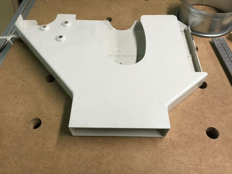

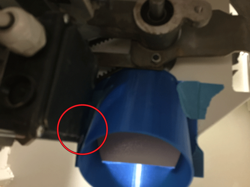

Allt var frid och fröjd tills jag provade att tilta bladet! Då slog röret i elboxen till motorn! Faaaaa*, tillbaka till ritbordet. :mad:

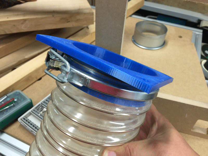

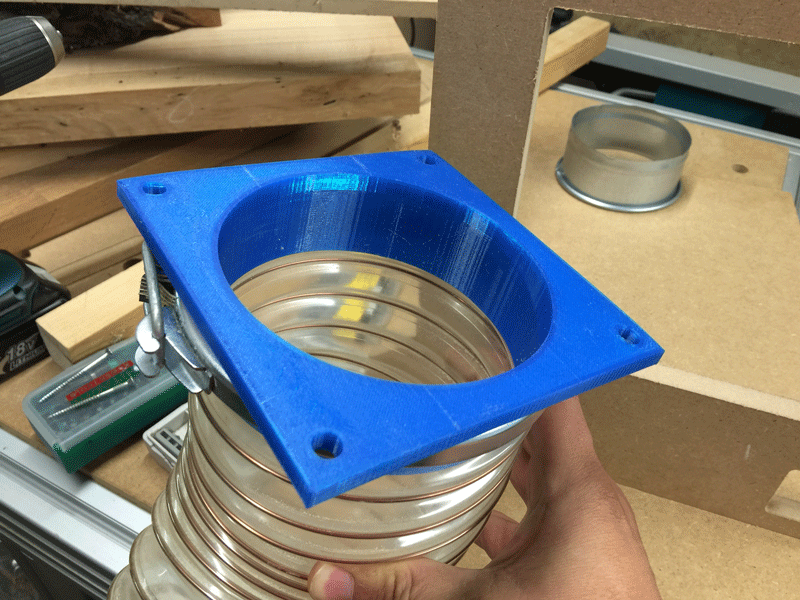

Här är även 125 portarna som ska sitta på sågchassit...

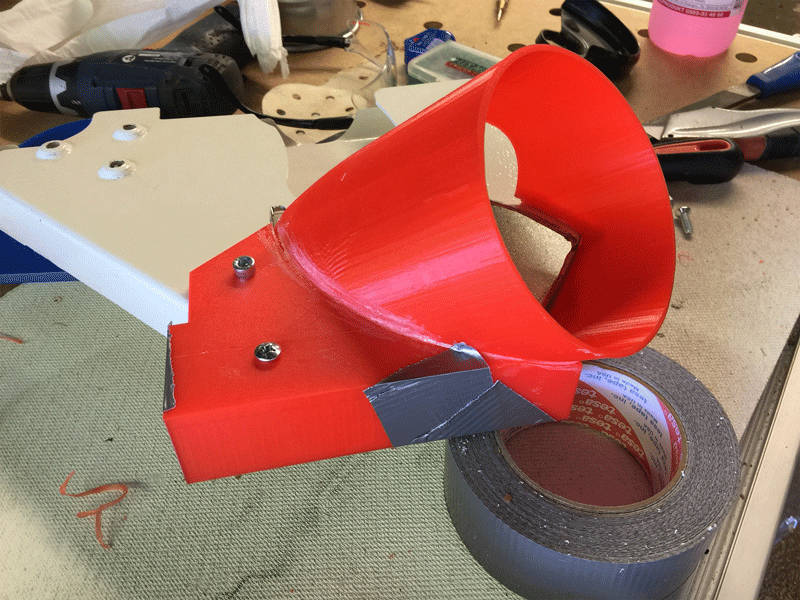

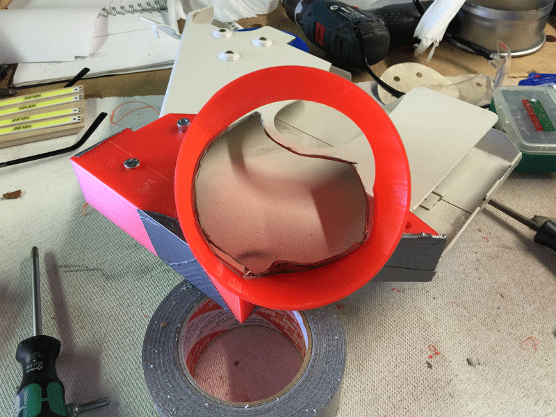

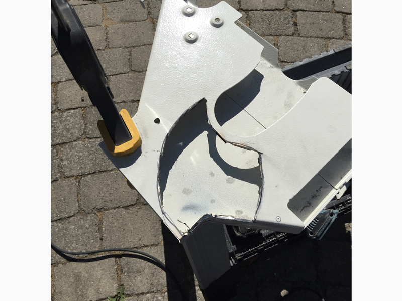

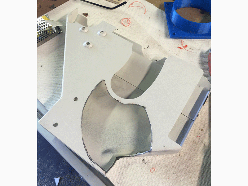

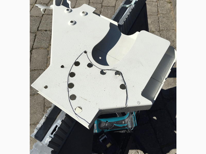

Tog ut kassetten och började operera! Man lär inte få jobb som plåtdude, det är säkert!

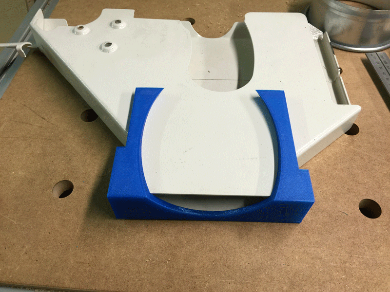

Efter mkt om och men så fick jag fram ngt som funkade, printade som 2 seperata objekt och ihoplimmade.Tejpade skarvar för att täta lite extra, inte snyggt men funktionabelt!
Sticksåga plåt går hur bra som helst...ett tips bara.
Fasiken vad jag skulle ha behövt en sådanadära apparat som gör plast saker när jag modifierat alla maskiner.
Attans så bra det blir Masses.
