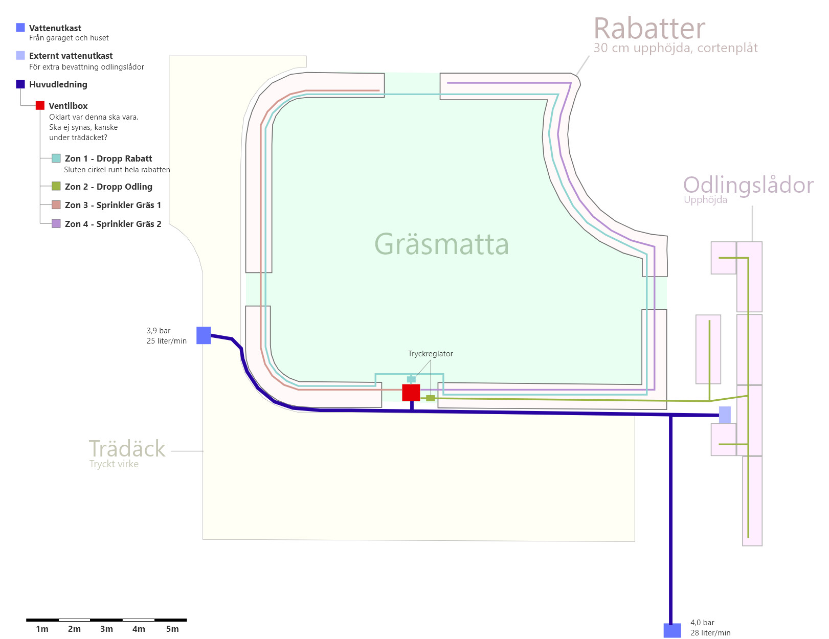

Har ritat upp systemet som jag tänkt. Önskar era synpunkter. Jag har aldrig gjort detta tidigare och har försökt gräva fram information själv. Är osäker på några bitar:
1. Var ventilboxen ska sitta. Tänkte ha en huvudledning med vatten och med en T koppling som leder vidare till ventilboxen. Den andra ledningen går vidare till ett externt vattenutkast för att enklare kunna bevattna odlingslådorna vid behov.
2. Jag har två fasta vattenutkast, ett vid fasaden utanför köket och ett från garaget. Är det lönt att koppla ihop dessa paralellt? Eller är det bara onödigt? Jag har skrivit ut flödet och tryck från respektive utkast på bild 1.
3. Droppbevattningen till rabatterna runt gräsmattan, är ca 35-40 meter lång. Räcker det att ha en zon till detta? Kommer det orka alltså? Jag har tänkt ansluta hela denna zonen som en cirkel, alltså en T koppling ganska kort efter ventilboxen som går runt allt. Tänker att trycket då blir jämnare. Eller behöver jag dela upp detta i två zoner?

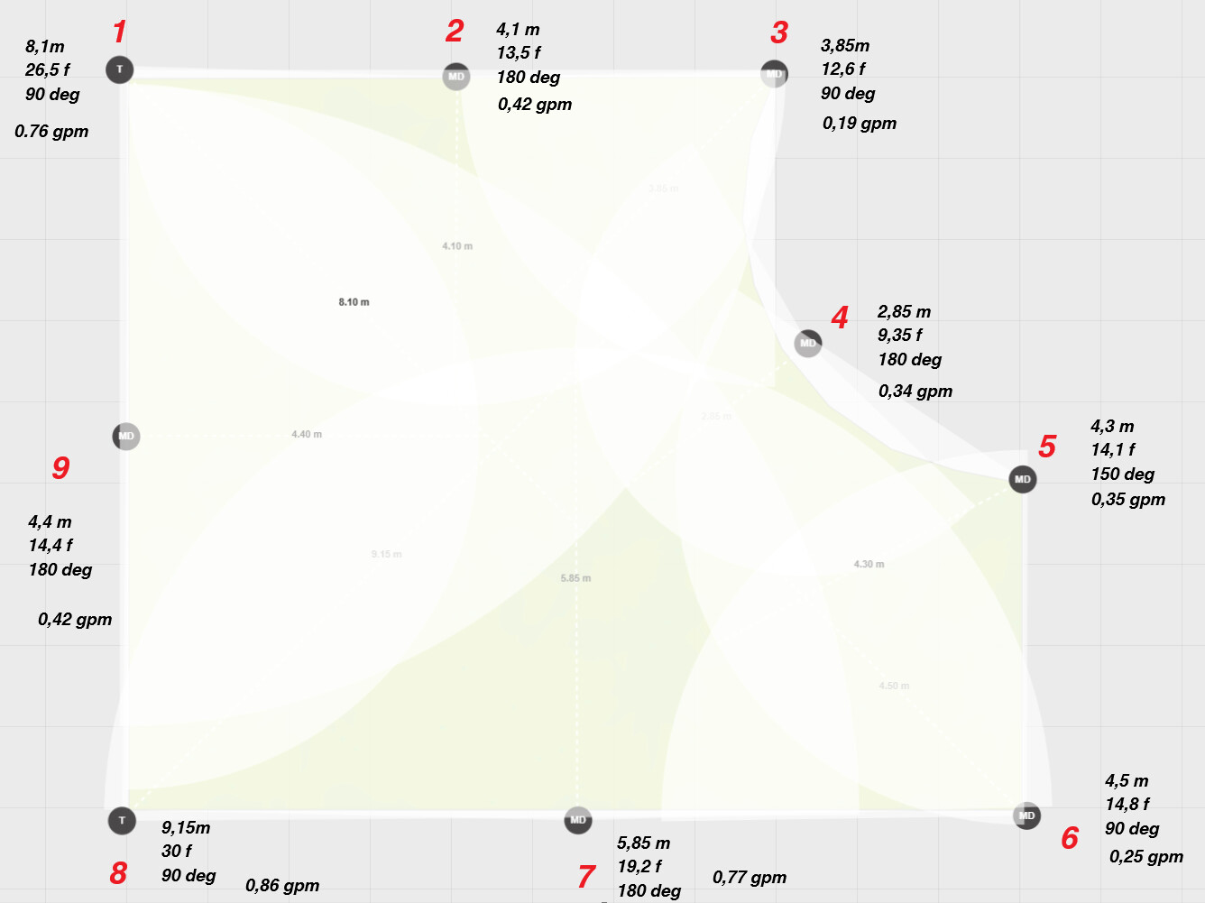

4. Sprinklers är uppdelade i två zoner för säkerhetsskull, kommer ha ungefär 4 sprinklers per zon. Tänkte köra Hunter PRS40-spridarhus med MP rotator munstycken. De har inbyggda tryckregulatorer och filter. Eller räcker det med en zon?
5. Hur ska jag placera sprinklers för att få bäst täckning? Jag har funderat på följande vis, se bild 2.
6. Tänkte montera dräneringsventiler på lågpunkter. Kommer även sätta en ventil vid de fasta utkastarna där jag kan blåsa igenom systemet med tryckluft, en ventil åt gången. Inför frosten dvs. för att undvika frysskador.
Mycket tacksam för era synpunkter, detta är helt nytt för mig och jag vill givetvis ha ett så bra system som möjligt.
