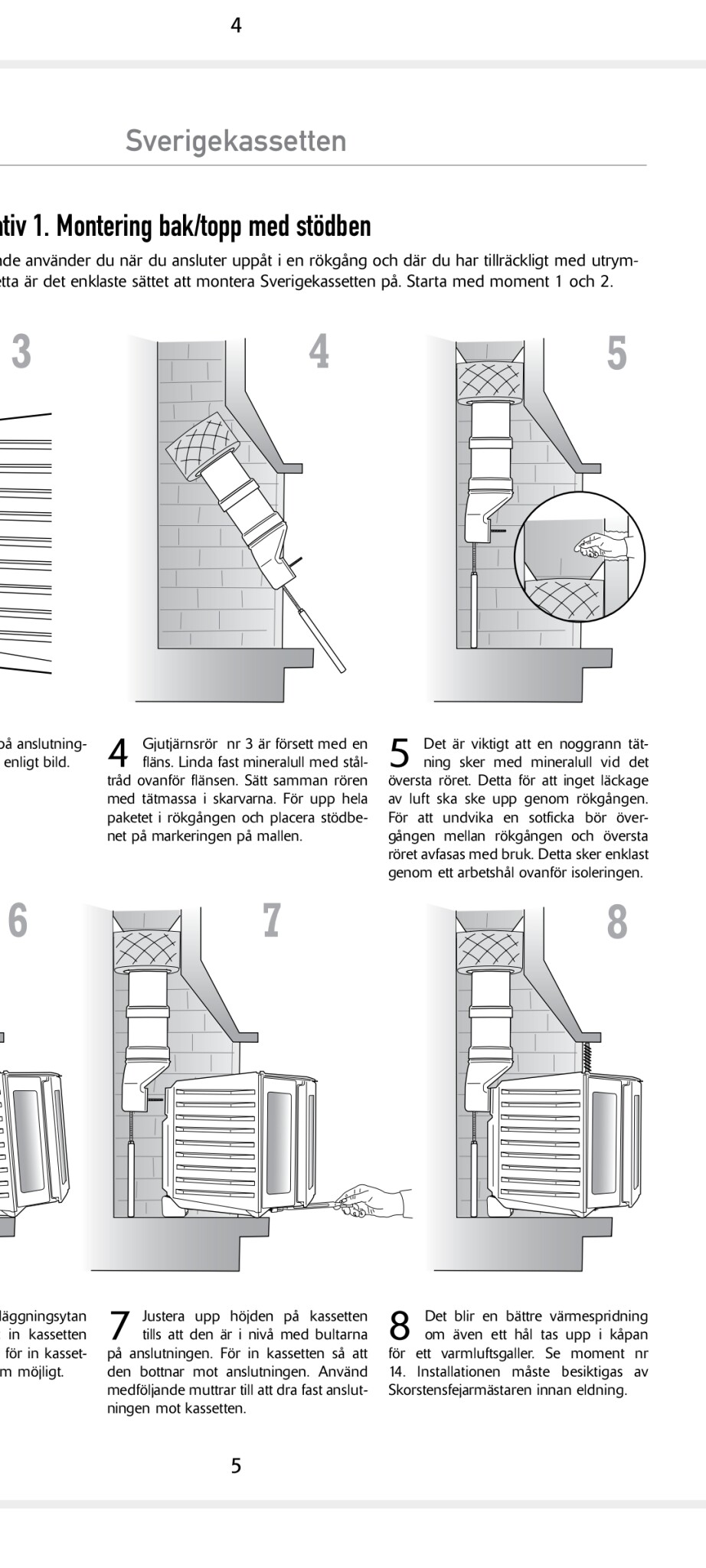

Du ska ha t Instruktionsmanual för montering av Sverigekassetten, med steg-för-steg illustrationer och textbeskrivningar.
ätt uppåt runt röret annars drar ju det varma röret ut värmen från huset.
Se bild nedan.
Man kan även ta upp ett hål i spiskåpan (finns speciella galler att sätta dit) och då får du ut varmluften som står uppe i kåpan och tar in ny luft runt insatsen så att det blir snurr på luften.

Du ska ha t[bild]ätt uppåt runt röret annars drar ju det varma röret ut värmen från huset.
Se bild nedan.

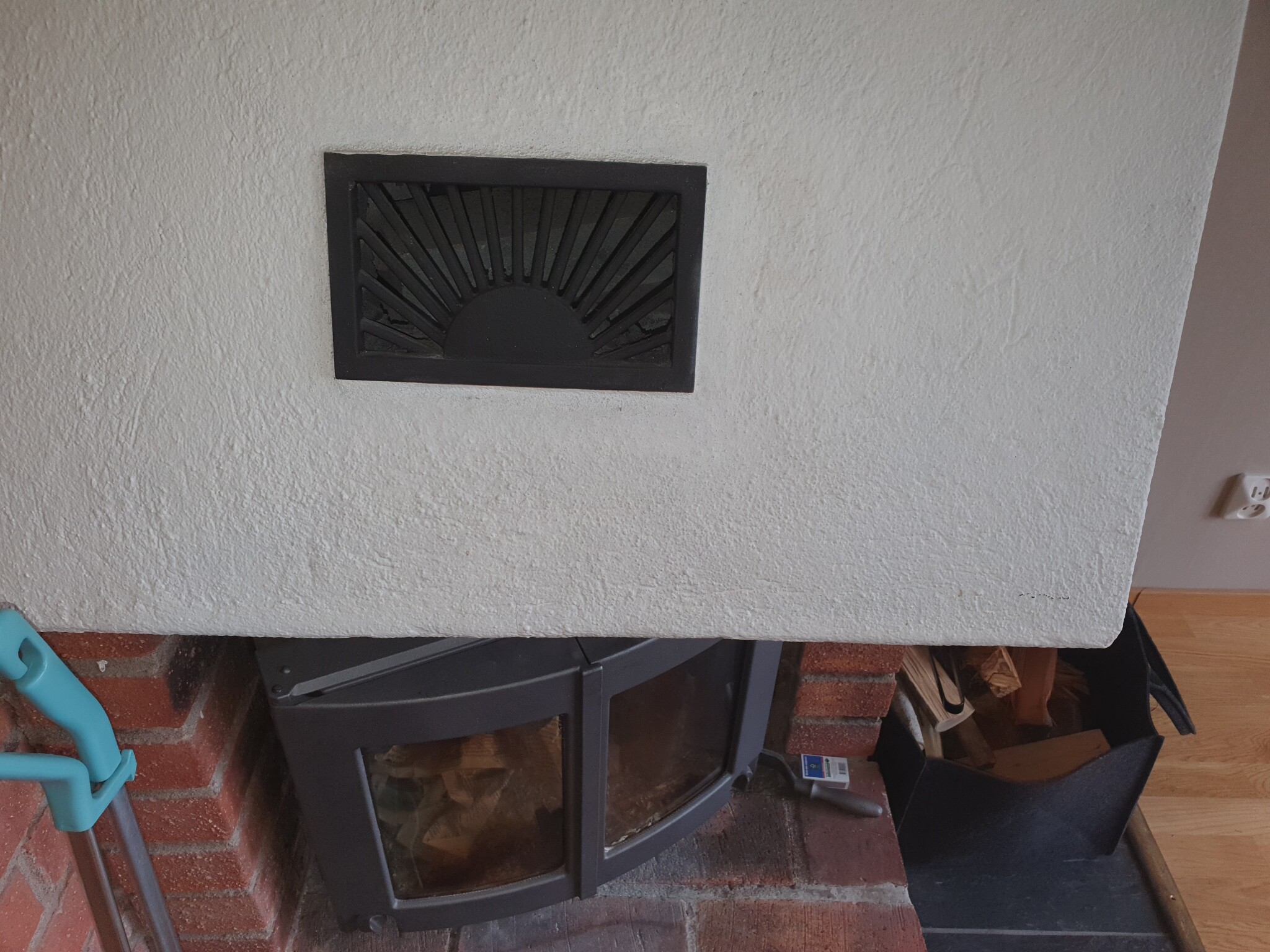

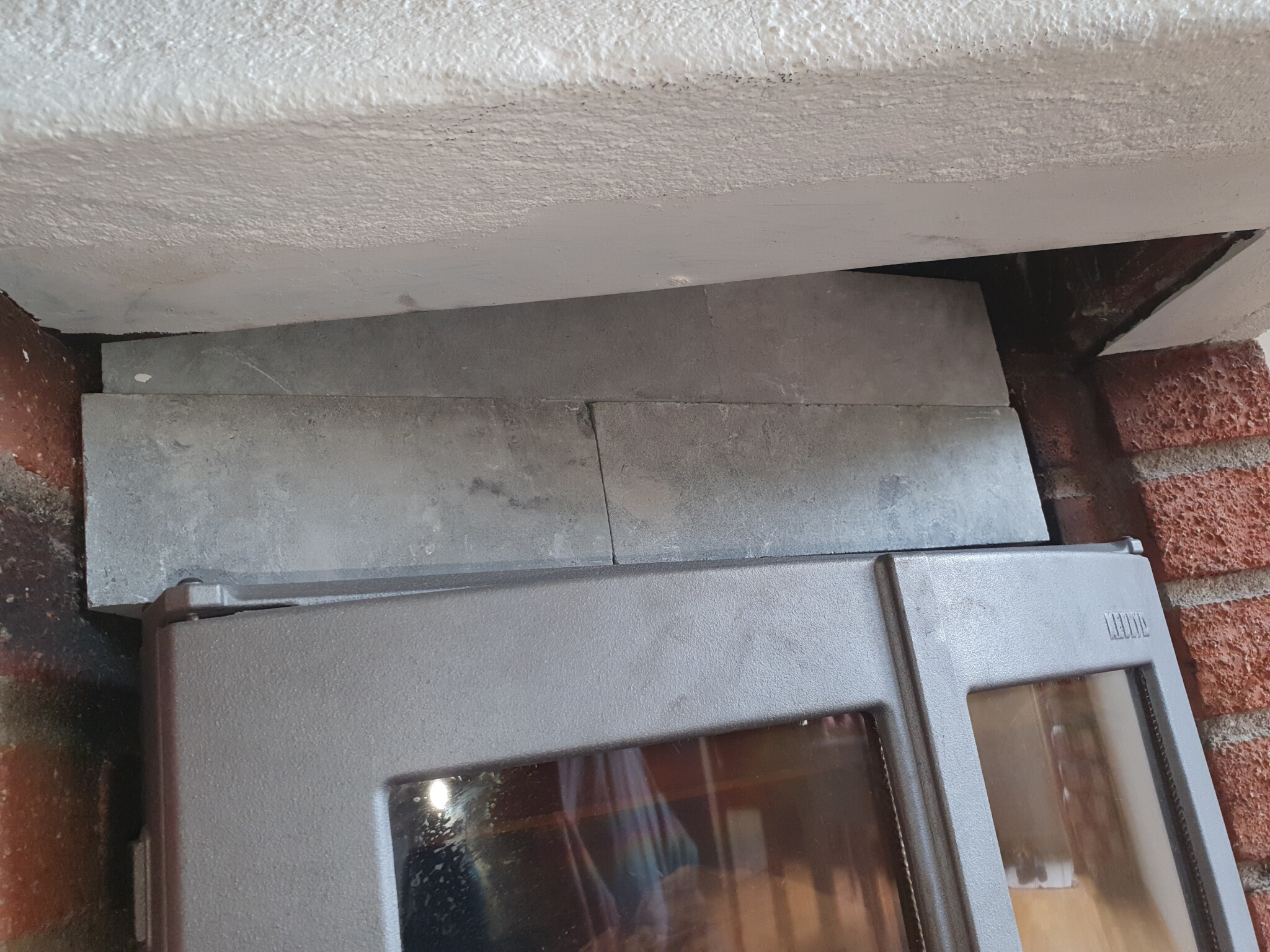

Det tror jag på. Såhär ser det ut hos mig. Det ligger vad jag tror är täljsten ovanpå insatsen och sedan finns det ett hål med galler i kåpan. Det här är varmt i alla fall 3-4 timmar efter det att man slutat elda.
