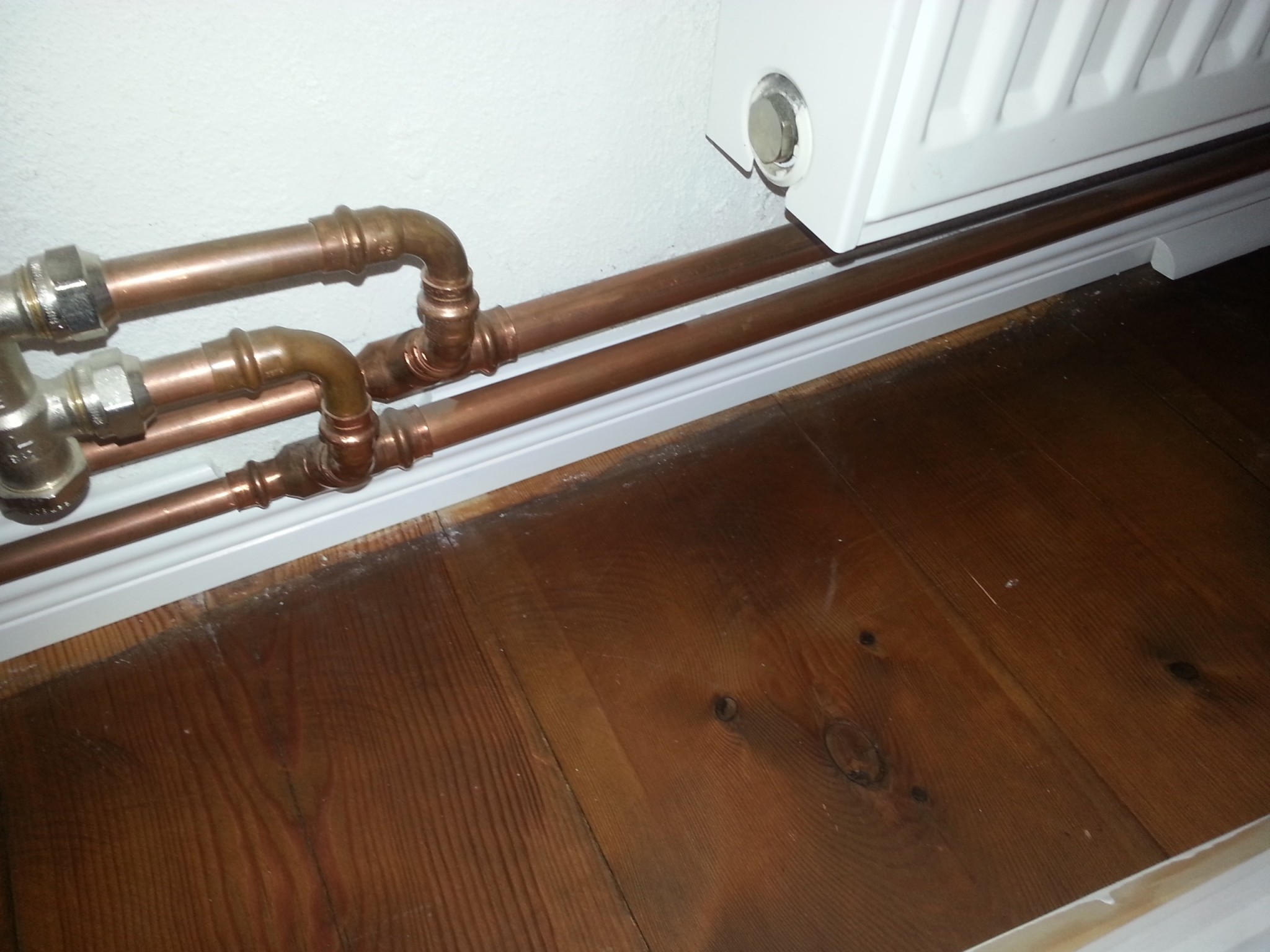

Har blivit tvingad att montera en mindre golvlist pga konvertering till vattenburen värme.
Den gamla listen täckte de omålade golvbräderna, men nu syns det väldigt tydligt:
Kan man betsa/måla/olja detta på något sätt och få det likt det gamla?
Testade först med en kvartslist (se höger bildkant), men det blev inte snyggt.
Eller har någon nåt annat tips?
Är det oljat eller betsat sen tidigare eller är det bara skitigt? :p
En sådan smal kant borde gå att fylla i men det blir svårt att blenda in perfekt. Jag skulle skaffa en mörkbrun bets, kolla proverna i butiken mot kulören på golvet, och späda den med färglös bets. Sedan pensla på i tunna lager och gnugga in lite åt gången så att man gradvis tonar ihop partierna. Spädningen ger en ljusare grundton som är lättare att bygga på gradvis.
Det lätta alternativet, om man kan stå ut med en eventuell "rand" längsmed väggarna, är att köpa en matchande bets, bara pensla på och gnugga in direkt.
