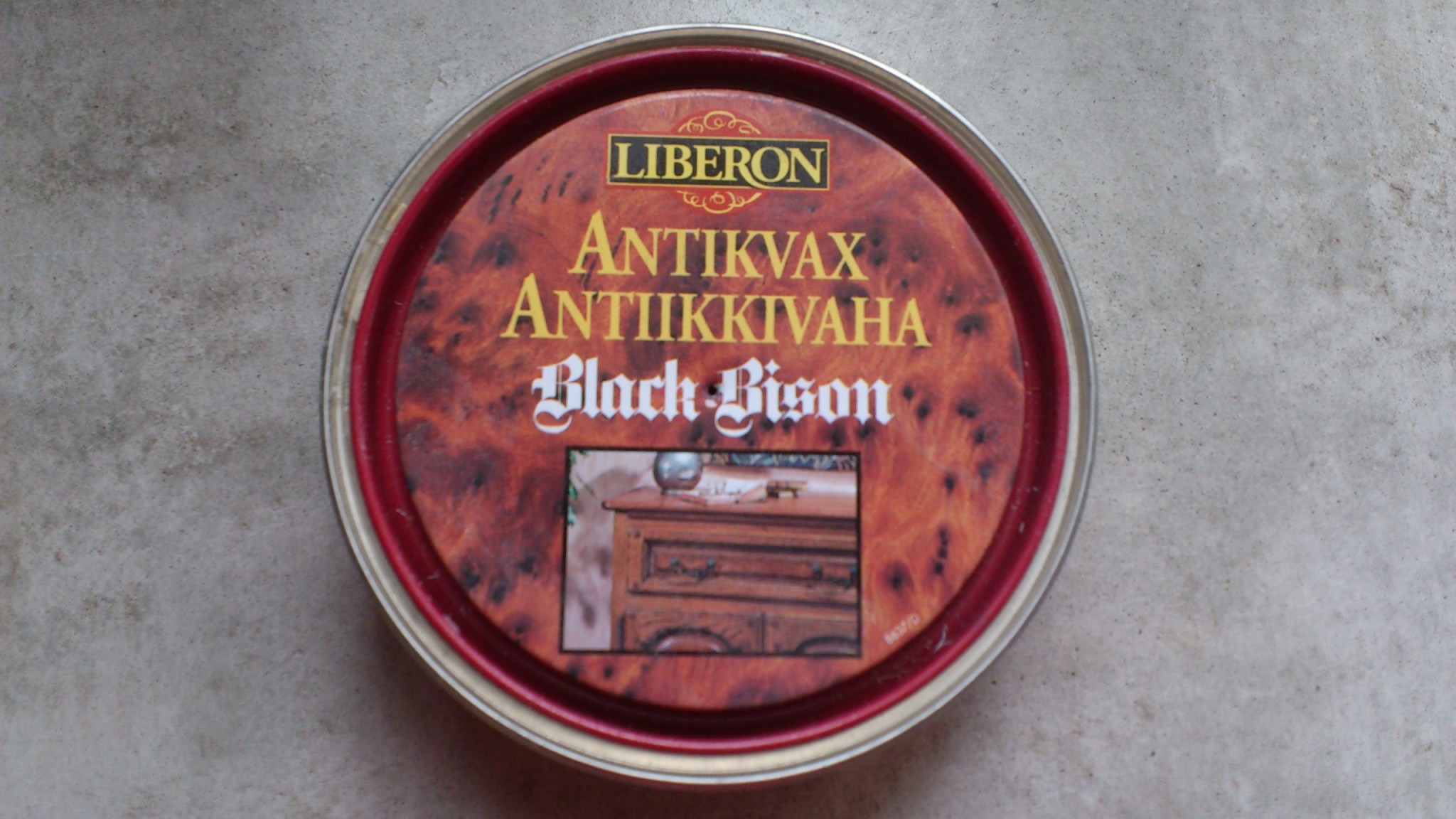

Vi har just gjutit 3 betongskivor som är tänkta använda som diskbänk. Nu när vi ska få dom på plats så är det först en betongsealer som ska på och sedan ett vax.
Vaxet var lätt att få tag på men en betongförsegling/betongsealer som fungerar verkar vara helt omöjligt i Sverige. Det finns många sidor utomlands som säljer.
Är det någon som har något tips på en produkt som fungerar för diskbänkar och som finns att få tag i på ett lätt sätt?
