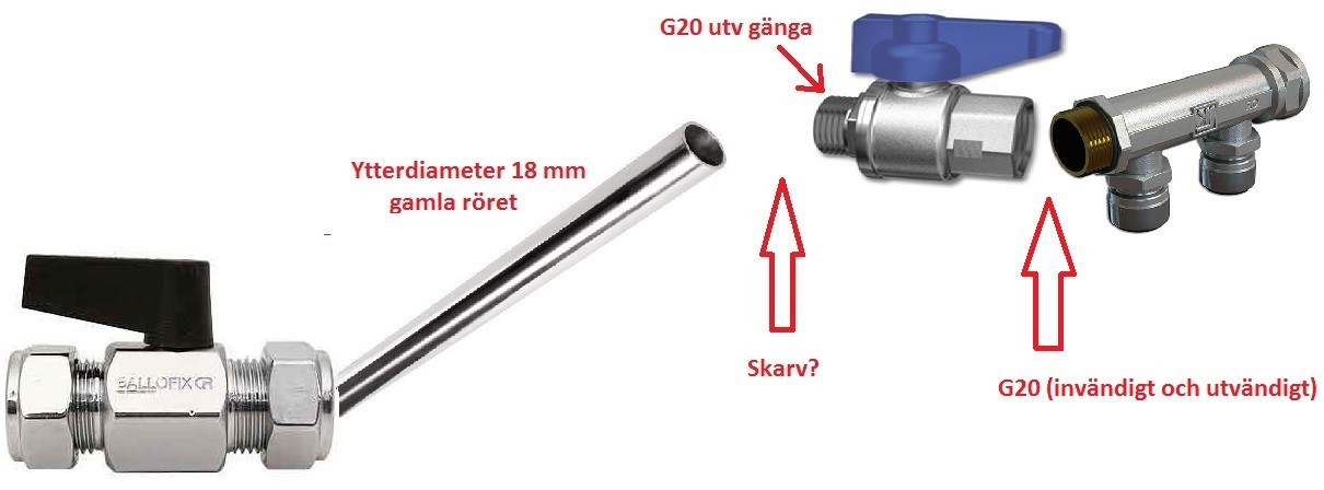

Har läst på lite och fått svar på några av frågorna.
Dock vet jag inte hur vilken koppling jag ska köpa för att skarva följande.
Kulventilen (som kopplas till fördelare) har utvändig gänga G20(G3/4"). Denna gänga ska kopplas till kopparrör(matningsledning).
Kopparröret är 18 mm i ytterdiameter. Är detta gamla dimensioner på kopparrör?
Jag ska byta ut dessa kopparrör till nya. Dom som finns att köpa idag är 15mm eller 22 mm. Vilken dimension ska jag köpa?
Vilken koppling ska jag köpa för att skarva kulventil och kopparrör?

18mm är standard idag också, men används inte så mycket.
Det finns hur många sätt som helst att göra detta. Är det trångt hade jag satt en planadapter i kulventilen och sedan en halvkoppling.
https://www.rinkabyror.se/artikel/lk-planadapter-g20/
https://www.rinkabyror.se/artikel/halvkoppling-18xr20/
Byter du till 15 eller 22 mm rör så finns det halvkoppling till dom också.
Halvkopplingar kan dock vara lite luriga att jobba med, så finns det plats så hade jag dragit dit en klämringskoppling istället.
https://www.rinkabyror.se/artikel/va-klamkoppl-rak-ovg-18x20r-inv/
Finns givetvis också för både 15 och 22mm rör också. Tätas mot kulventilens gänga med lin.
En annan variant är att du byter matarledningen mot pex istället. Då passar LK:s kopplingssatser mot kulventilen.
https://www.rinkabyror.se/artikel/lk-anslut-koppling-g20xax20/
Då får du istället göra en anpassning mot pex i slangens andra ända. Även här finns en uppsjö av halvkopplingar och insatser till klämringskopplingar som passar.
Nu frågade du ju inte om det, men skarven mellan kulventilen och fördelare UNI skruvas helt enkelt ihop och sedan tätas den med hjälp av en O-ring när man drar åt kontramuttern.
Slutligen, är det någon (krilleman?) som vet vad det är för kona i 20mm anslutningarna i LK:s prylar? Är det så bra att man kan ta mutter och klämring/förminskning ur Conex sortiment och sätta dit? Hade varit mitt förstahandsval i så fall, men jag vet inte om det går.

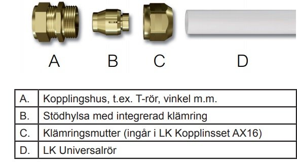

Gällande din fråga om kona i 20 mm slangar så har jag bifogad bild. Svarar det på din fråga?
Vad jag kan se kan man alltså inte sätta conex koppling direkt till PEX röret då stödhylsan med integrerad klämring (B) inte ser du som vanliga conex kopplingar? Någon annan får gärna inflika.

Jodå, Conex klämringskoppling är godkänd med korrekt PEX-stödhylsa också. Se monteringsanvisningen. Fast det blir bättre med kopplingsset!S sam820921 skrev:
http://www.lksystems.se/globalassets/inriver/resources/se.11.c.1_monteringsanvisning.pdf
