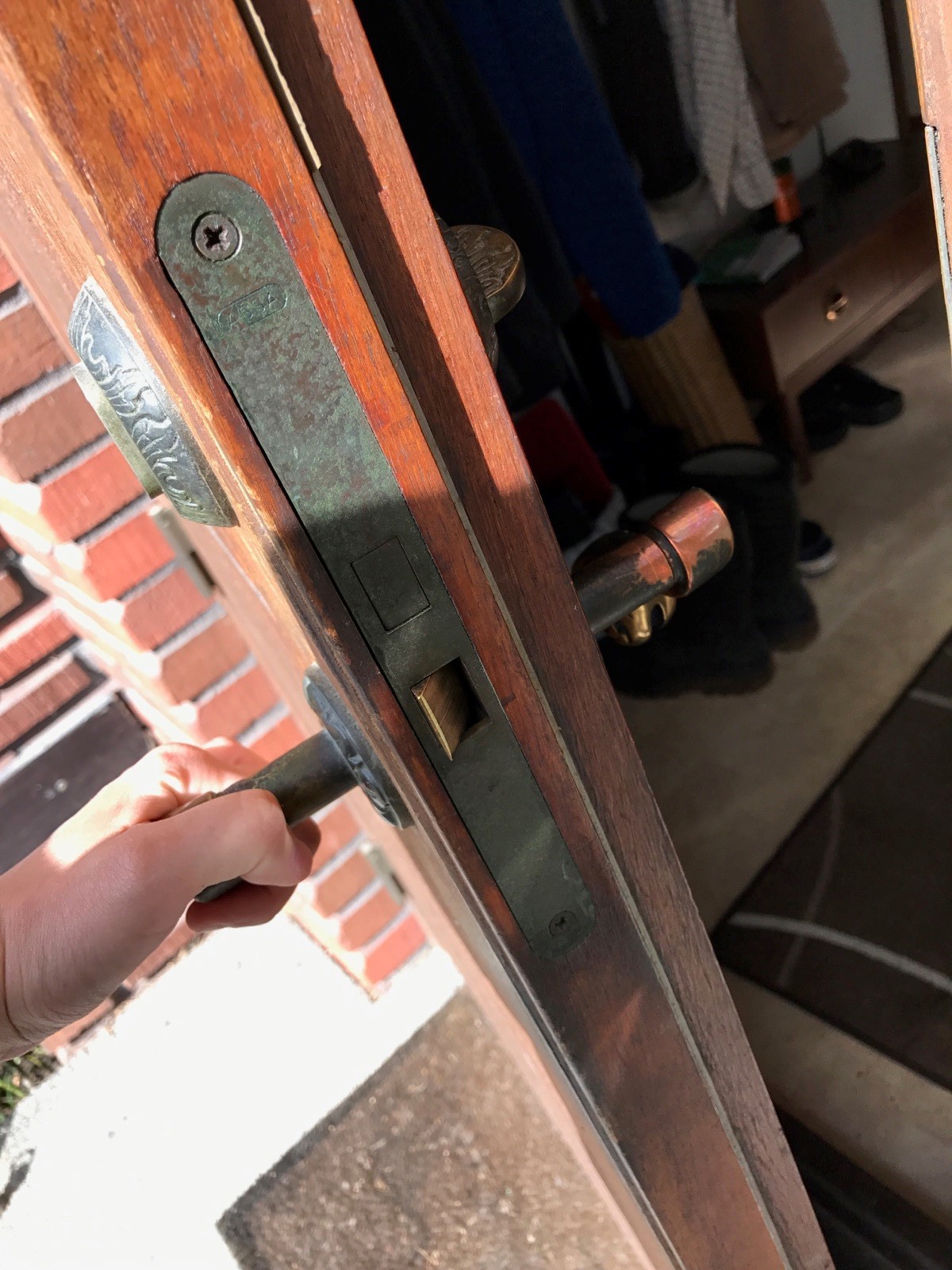

Det är så att vi nu förvärvat ett hus, och vi vill byta ut låscylindrarna på tillträdesdagen.
Huset har idag fyra låscylindrar, en till entrédörren, två till garageportarna och en till altandörren.
Jag tänkte mig följande:
Entrédörr: Assa 1201 alternativt Assa 1211 om det fungerar. Behöver jag byta låshus för att ha rund cylinder? Antar att låshuset är ett original Assa från 73, det fanns tyvärr ingen beteckning på stolpen. Vad rekommenderar ni?

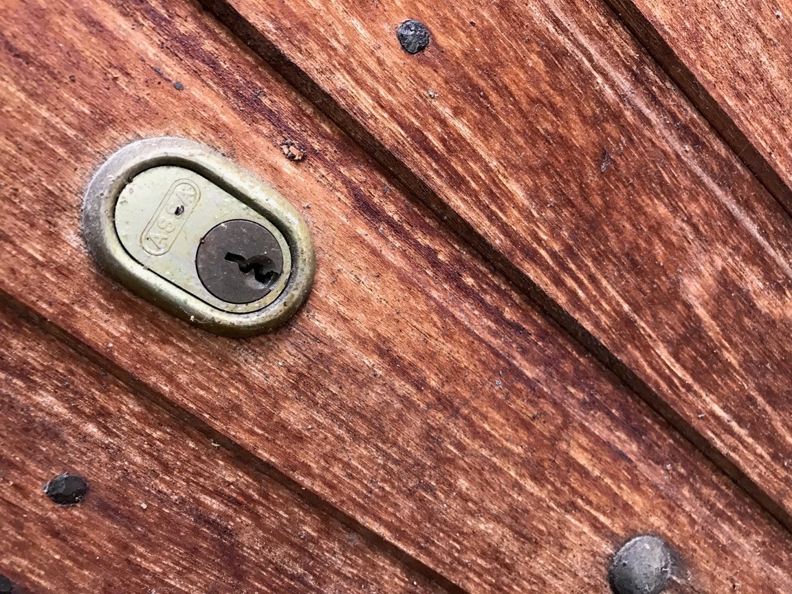

Garageportarna: Assa 1201 eller Assa 1207, lite osäker, nuvarande cylindrar sitter innfällda i portarna med en cylinderskylt.
Altandörren: Assa 1201, då det satt ett Assa 835s eller liknande.

Jag rekommenderar att du byter till hela låssatser t.ex "Dorma Låssats Duo-2 DMS" eller "Låssats Assa Entré d12-K1"
Kopieringsskyddade nycklar är att föredra som du har gjort i ditt exempel.
Det befintliga du har motsvarar 1201 i entredörr samt 1207 i garage, men det gamla är troligen 5stift och du behöver då även en cylinderring i entredörren samt en "holk" cylinderskylt 707 till garaget.
Om garage dörren är för tunn vilket är ytterst ovanligt så kan det även krävas en distansring.
Jag rekommenderar en komplett låssats till entredörren "Dorma Låssats Duo-2 DMS" med 1st "Dorma bakkantsbeslag DF200" utöver det 2st DC301 DMS till garage plus 2st cylinderskylt 707.
Altandörren vet vi inte vad det sitter för beslag i men även låscylinder till den dörren samt 1st Dorma bakkantsbeslag DF200 (om dörren är utåtgående) och C-profil brytskydd.
Sitter garaget ihop med bostadshuset? Finns det någon dörr mellan garage och bostadshus? (om så är fallet så bör även den dörren låsas med en godkänd låsenhet och det bör vara en bra dörr)

Helt riktigt så ska bakkantsbeslaget fällas in i både karm och dörr, det finns en instruktion med.
