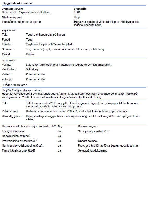

Jag och min fru kollar just nu på hus och har hittat ett objekt som vi är väldigt intresserad av. Dessvärre har jag - trots mina försök - tummen mitt i handen och har lite svårt att avgöra riskfaktorer och potentiella konsekvenser av det som står i besiktningsprotokollet.
Jag uppskattar om någon har möjlighet att ge oss lite tips och råd gällande vad som står i besiktningsprotokollet. Jag har bifogat lite bilder samt vad som står i protokollet gällande "kommentar och riskanalys"
Huset är ett 1.5 plans hus med källare byggt 1961.
Ni kan se de frågor jag skickat till besiktningsmannen nedan som jag inväntar svar på, men tänkte kolla med alla kunniga här vad ni tycker.
Kommentarer och riskanalys
Fönster och dörrar.
När det finns otätheter vid fönster/dörr-infästningar (gäller även takkupans fönster) finns risk att vatten/fukt tränger in med fuktrelaterade skador i kringliggande konstruktioner som möjlig följd. Skador i kringliggande konstruktioner kan inte uteslutas.
Allmänt källare.
En äldre källare av detta slag utsätts i regel mer eller mindre för permanent fuktpåverkan från angränsande mark. Utifrån erfarenhet är det känt att konstruktioner och beläggningar/beklädnader med organiska material mot golvoch väggytor bör undvikas, då fuktpåverkan och mikrobiell tillväxt (mögel/bakterier) och rötskador kan uppstå i sådana. Delar av det utvändiga fuktskyddet är också äldre. Det kan inte uteslutas att brister föreligger alternativt kommer att uppstå i det utvändiga fuktskyddet vilket medför att källarens utvändiga fuktskydd måste åtgärdas.

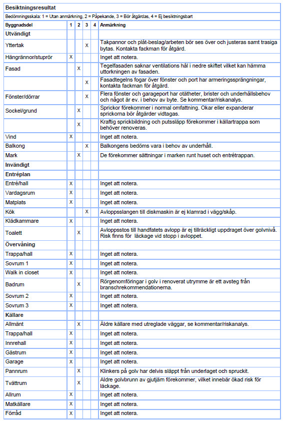

- ”Stomme: Trä, murverk (tegel, cementhålsten och lättbetong) och betong” /// Är det till viss del blåbetong så det föreligger risk för höga halter av radon?

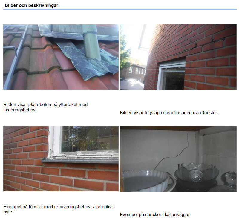

- ”Takpannor och plåt-beslag/arbeten bör ses över och justeras samt trasiga bytas. Kontakta fackman för åtgärd.” /// Vad är din uppfattning om omfattningen av åtgärder som krävs? Är det partiellt byte av takpannor/plåtarbeten som krävs eller föreligger det risk för byte av hela taket och underliggande takpapp?
- ”Äldre källare med utreglade väggar, se kommentar/riskanalys”. /// Är det din bedömning att det behöver göras en ny dränering och fuktisolering med tanke på det äldre utvändiga fuktskyddet? Fögerligger det risk för mikrobakteriell tillväxt i exempelvis golv?
- ”Flera fönster och garageport har otätheter, brister och underhållsbehov och något är ev. i behov av byte” /// Föreligger det överhängande risk att fukt trängt in i fasaden eller är byte av fönster rekommenderat mer ur energisparande åtgärd/ för att minska drag?
- ”Fasadtegelns fogar över fönster och port har armeringssprängningar, kontakta fackman för åtgärd.” /// Innebär detta att det finns risk för att fukt kommit in i fasaden som sedan fryst och expanderat?
- ”Tegelfasaden saknar ventilations hål i nedre skiftet vilket kan hämma uttorkningen av fasaden. Fasadtegelns fogar över fönster och port har armeringssprängningar, kontakta fackman för åtgärd.” /// Kan du spekulera i huruvida ventilationshål går att åtgärda i efterhand för att säkerställa tillräcklig ventilation?
- ”Balkongens bedöms vara i behov av underhåll” /// Kan du förtydliga detta? Betyder det att konstruktionen måste förstärkas för att kunna nyttjas?
- ”Äldre golvbrunn av gjutjärn förekommer, vilket innebär ökad risk för läckage”. /// Finns det risk för oro som antyder att ett byte av gjutjärnsbrunnen bör göras omedelbart?
- Det står att detta gjorts men att uppgift saknas. Är detta baserat på vad tidigare ägare då sagt men att detta inte går att verifiera?

Hej. Som jag uppfattar det är det inte utlåtande utformat som en överlåtelsebesiktning ska vara.
Utformad mer som en underhållsplan, tex
Tak, det är inte noterat synliga brister däremot behov av underhåll.
Balkong, det står inget om synliga brister, däremot att den är i behov av underhåll.
Rekommenderar såklart att ni bokar en egen besiktning och är med på plats, men har förstått att det kan vara svårt i dagsläget.
Du får gärna tipsa om vad som händer vid budgivningen, om det kommer någon information om intresserade väljs bort vid krav på egen besiktning, och när den informationen kommer fram i så fall.
Köparens undersökningsplikt är långtgående....
Men om ni inte har möjlighet att boka en egen oberoende besiktning föreslår jag att ni köper in er på säljarbesiktning med genomgång på plats.... och hoppas att det är genomförbart
Så hoppas jag att ni får tips om var besiktningsmannen tittar, och hur personen resonerat vid sin bedömning i utlåtandet.
