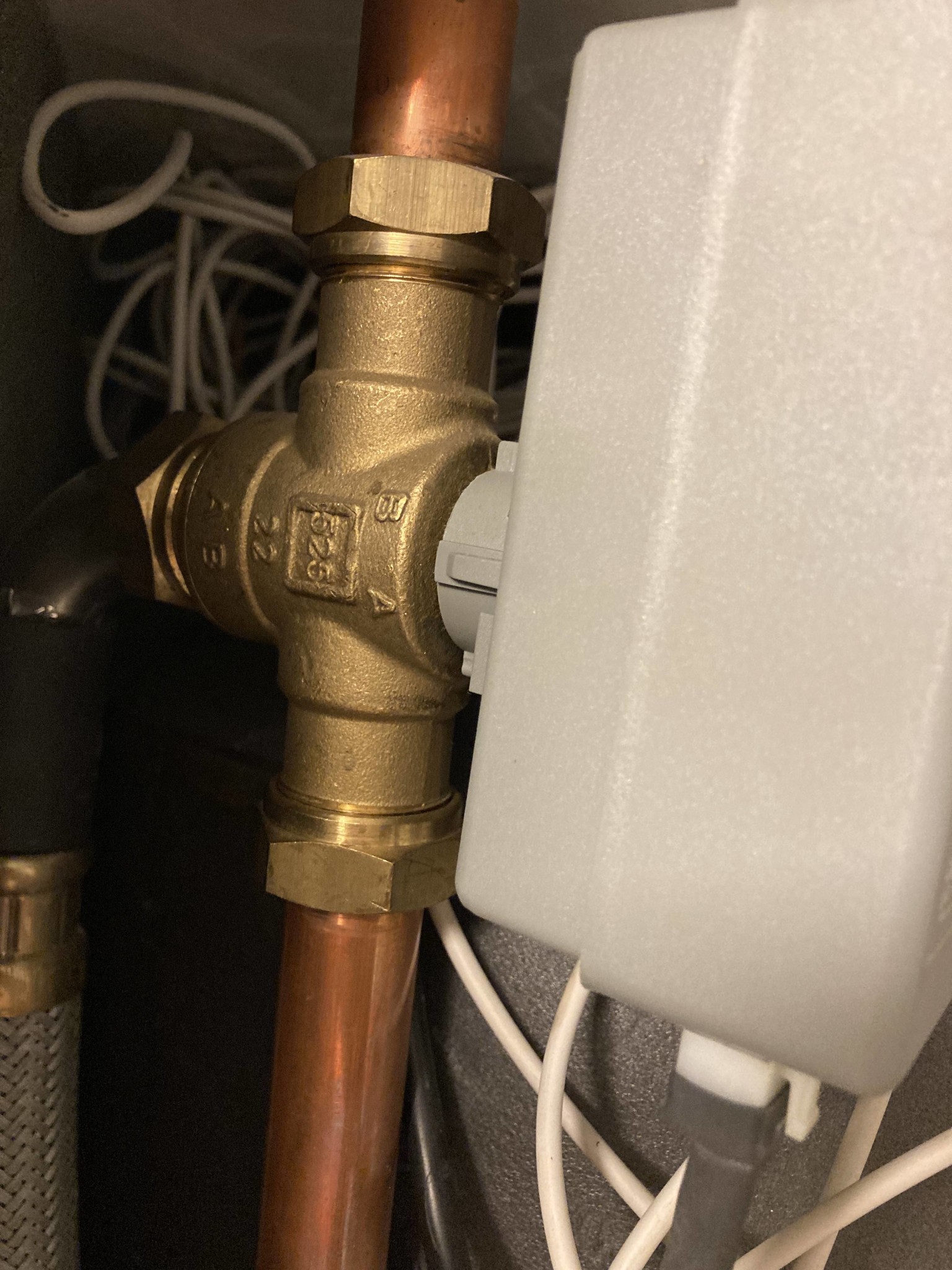

Ett vanligt fel är att växelventilen inte stänger helt mot värmesystemet så varmvattnet läcker ut och kyler ner varmvattnet istället. Värt att kolla.J juanxxx skrev:Jag har en Autoterm 300 bergvärmepump. För tillfället producerar denna mest varmvatten och när jag sitter hemma och jobbar så verkar det vara ett intervall på ungefär 1 timme (egentligen utan att vattnet används).

Njae, jag kände med fingrana på ventilens utgångar när den startade. Det blev direkt mycket varmt på VV sidan,V växelventil skrev:
men bara långsamt varmare på värmesidan. Jag kände sedan på utgående stigarledning, svalt.
Dessutom var det ju på STIGARE och inte på RETUR. Det är RETUR som blir varm, och det blir den mer än 2 m
bort på returröret.

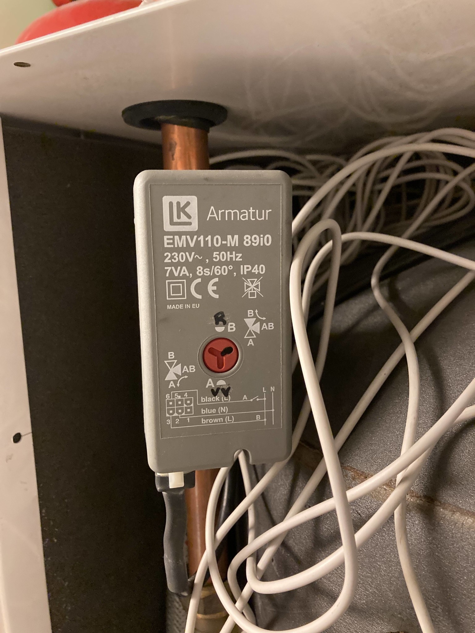

Observera att jag är AMATÖR på detta. Ja, det är nog växelventilen. Jag tog lös bygeln som sitter underJ juanxxx skrev:
motorn och håller fast den mot själva ventilen.
Därefter kunde jag bara lyfta av motorn från ventilen. Skaftet som sticket ut ur själva ventilen är inte helt symetriskt, kolla dess läge innan du gör något mer. Jag vred ventilskaftet runt med en 00'a och det gick mjukt men ganska segt, så motorn har nog skaplig utväxling. När jag kände att inget kärvade, vred jag tillbaks skaftet
i ursprungligt läge, och tryckte tillbaks motor samt pressade tillbaks bygeln.
Jag tyckte "don't fix what is not broken", så jag tror min ventil är OK.

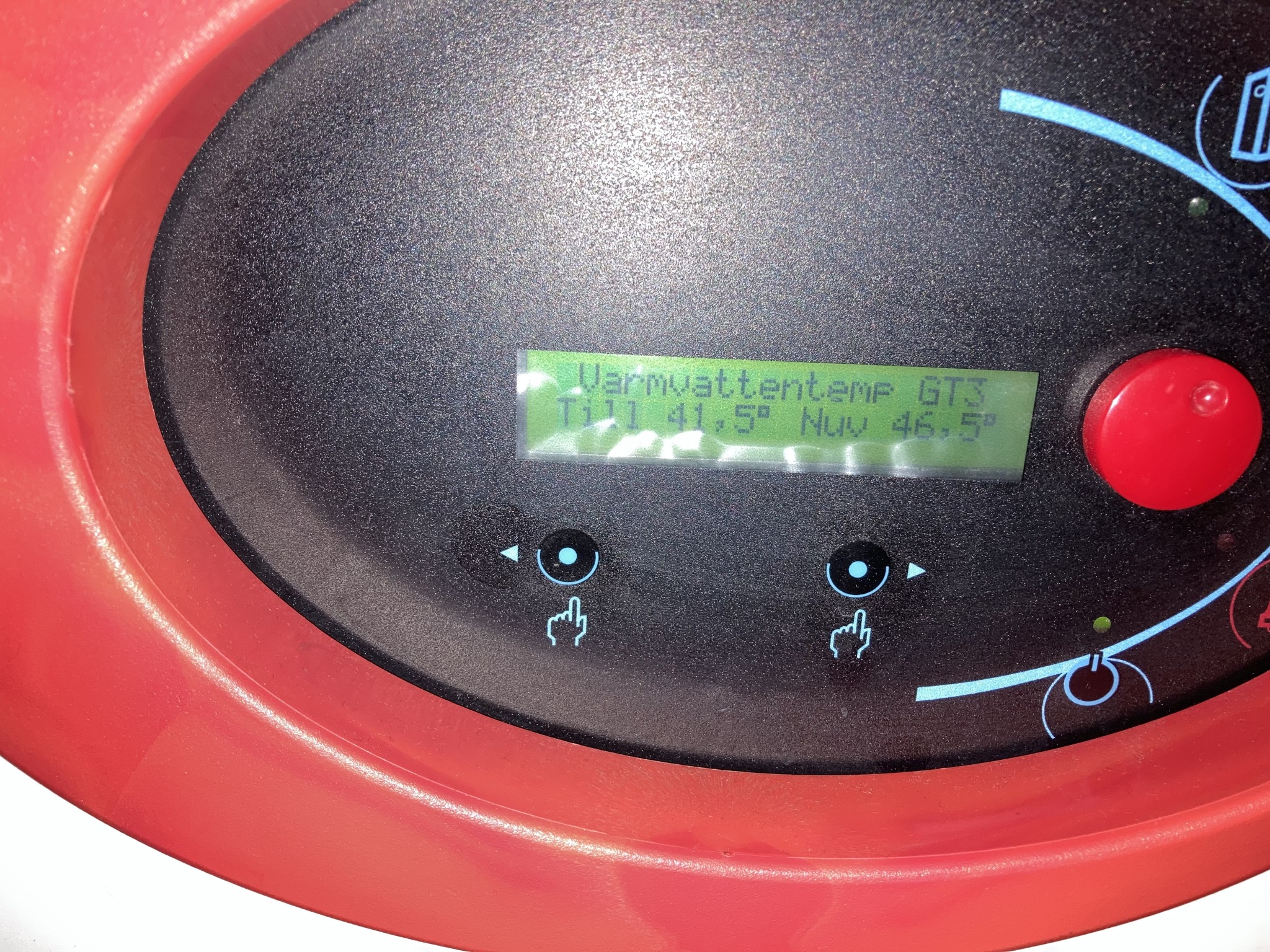

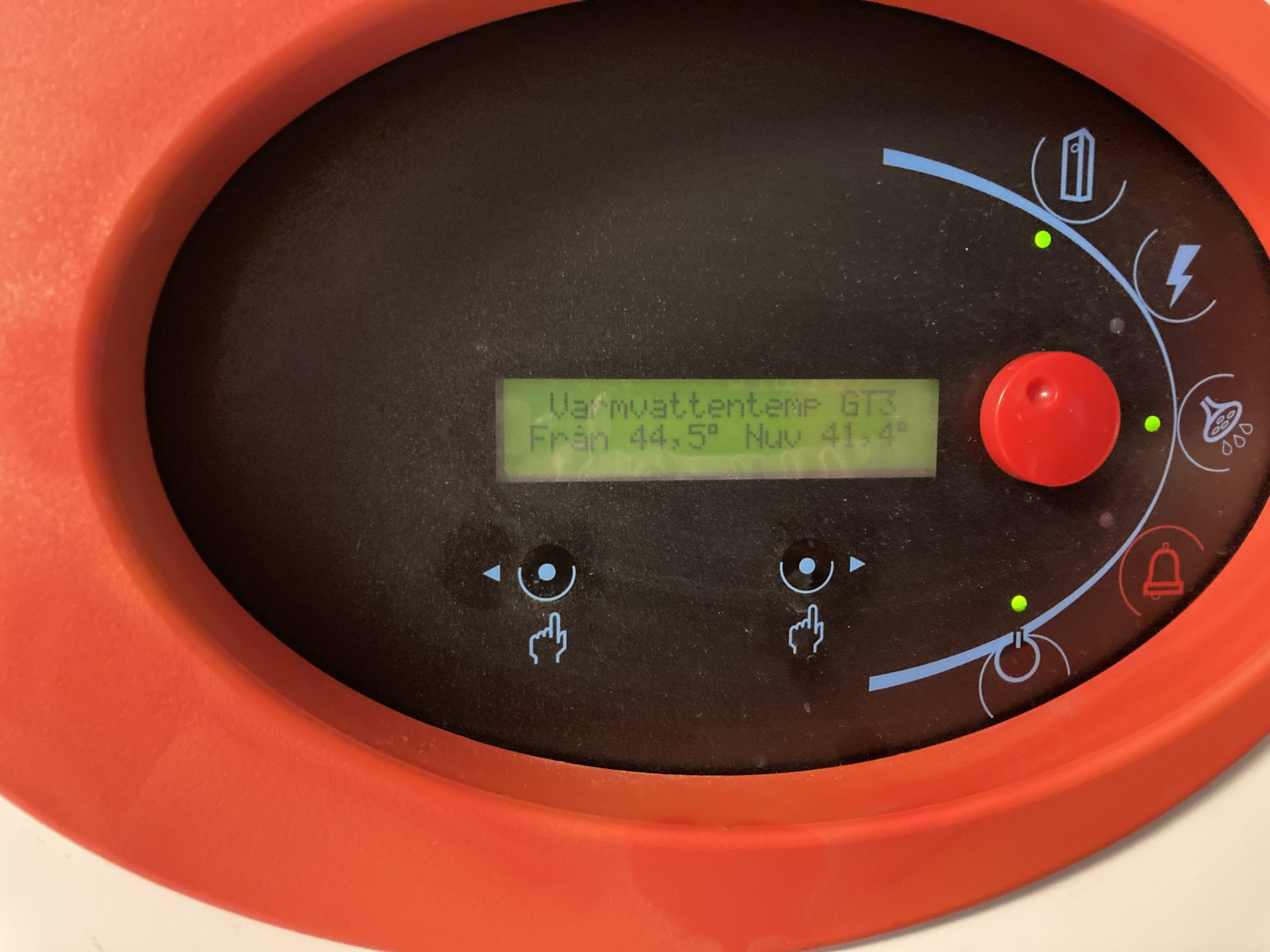

Idag har jag gjort en empirisk studie på VVB.
Den slår till vid 41,5 grader och slår ifrån vid 44,5 sen värmer den till 46,5 innan den börjar kylas av.
tiden att värma från 41,5-44,5 tar 3-4 minuter.
Tiden från 46,5 (Max temp) till 41,5 (när den slår till) är ca 40 minuter. En cykel tar alltså ca 45 min. Och så fortsätter det var 45e minut (ungefär) värma vatten upp igen. Detta utan att varmvatten används (vid någon kran).
givet ovan så skulle detta innebära ca 30 cykler per dygn. Är detta rimligt? Jag tycker det verkar som att varmvattnet kyls av på tok för fort.
VVB rymmer 165liter tror jag.

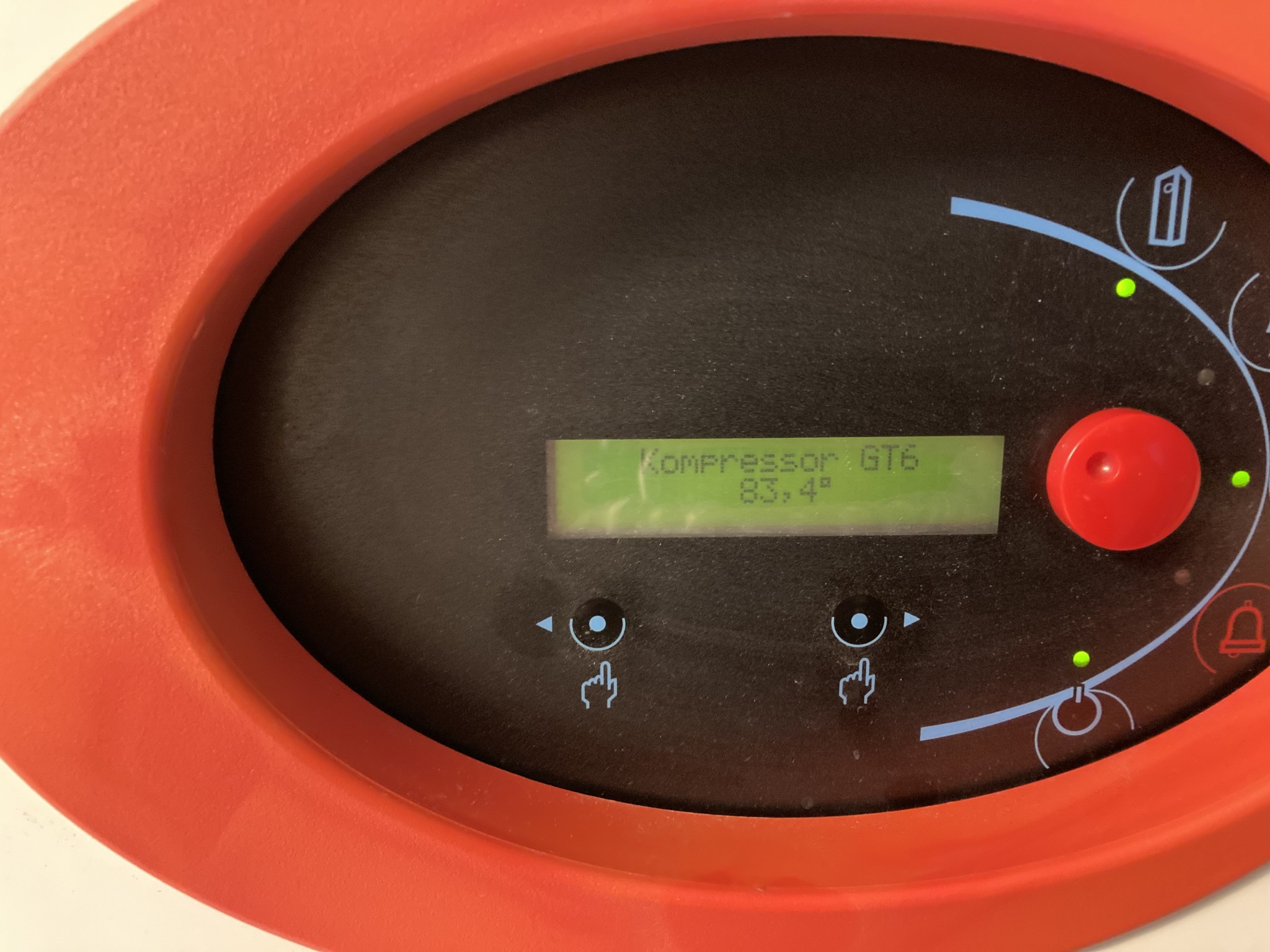

Nej det är inte rimligt att den startar och stoppar så ofta så lägg in bilder på varmvattenkörningen.Tror inte det är luft i beredaren men du kan ju testa lufta och lägg in bilter på vilken inställning du har på varmvattenberedningen.J juanxxx skrev:Idag har jag gjort en empirisk studie på VVB.

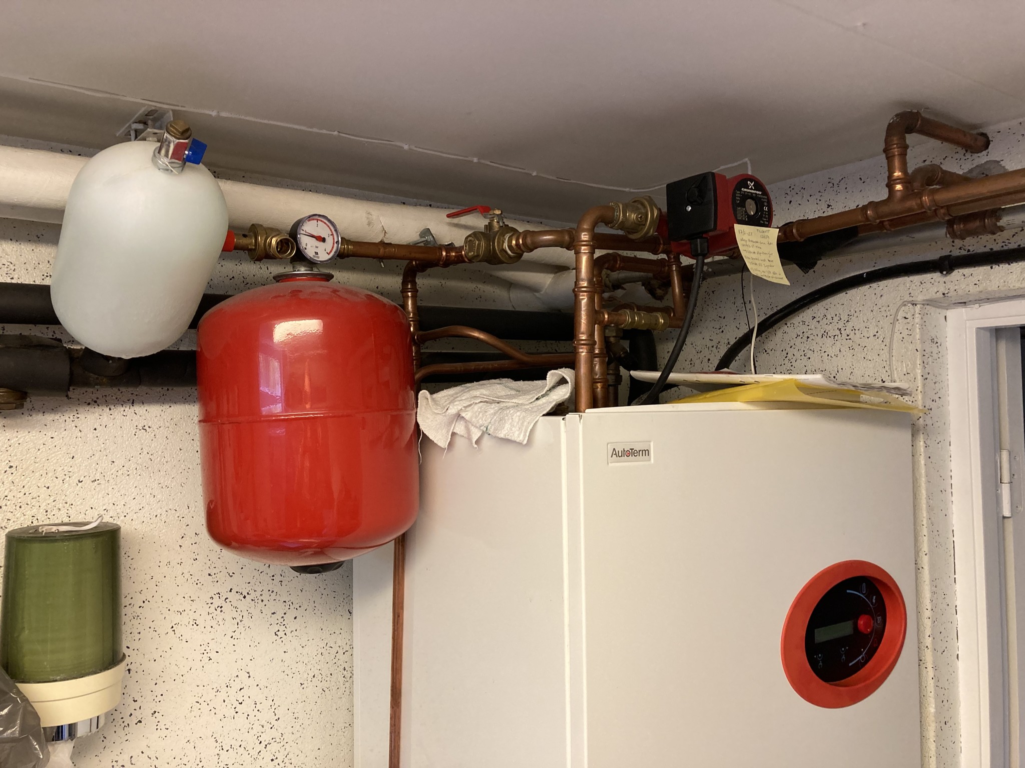

Varmvatten brukar skötas av reglerpressostaten. Min VP. Förvisso en Thermia, har inställning RP på varmvatten. Dvs den värmer tills reglerpressostaten stänger av. Ställer du in en temperatur så försöker den nå den med följd att högtryckspressostaten löser ut med larm som följd.J juanxxx skrev:
Edit. Verkar vara 53grader som är fabriksinställningen för VV.
Det är inte så att smutsilen är täppt så du har dåligt flöde genom VP? Det brukar vara primära felet för att den larmar på högtryck
Dt är så det fungerar om du har exempel flödesproblem.Dom flesta pumparna får ett larm HÖG retur så stannar pumpen för att senare starta om igen när returen sjunker men det blir en evighetsmaskin om det inte åtgärdas.Ta ett kort för att se om du hittar smutsfiltret som sitter utanför värmepumpen.J juanxxx skrev:
