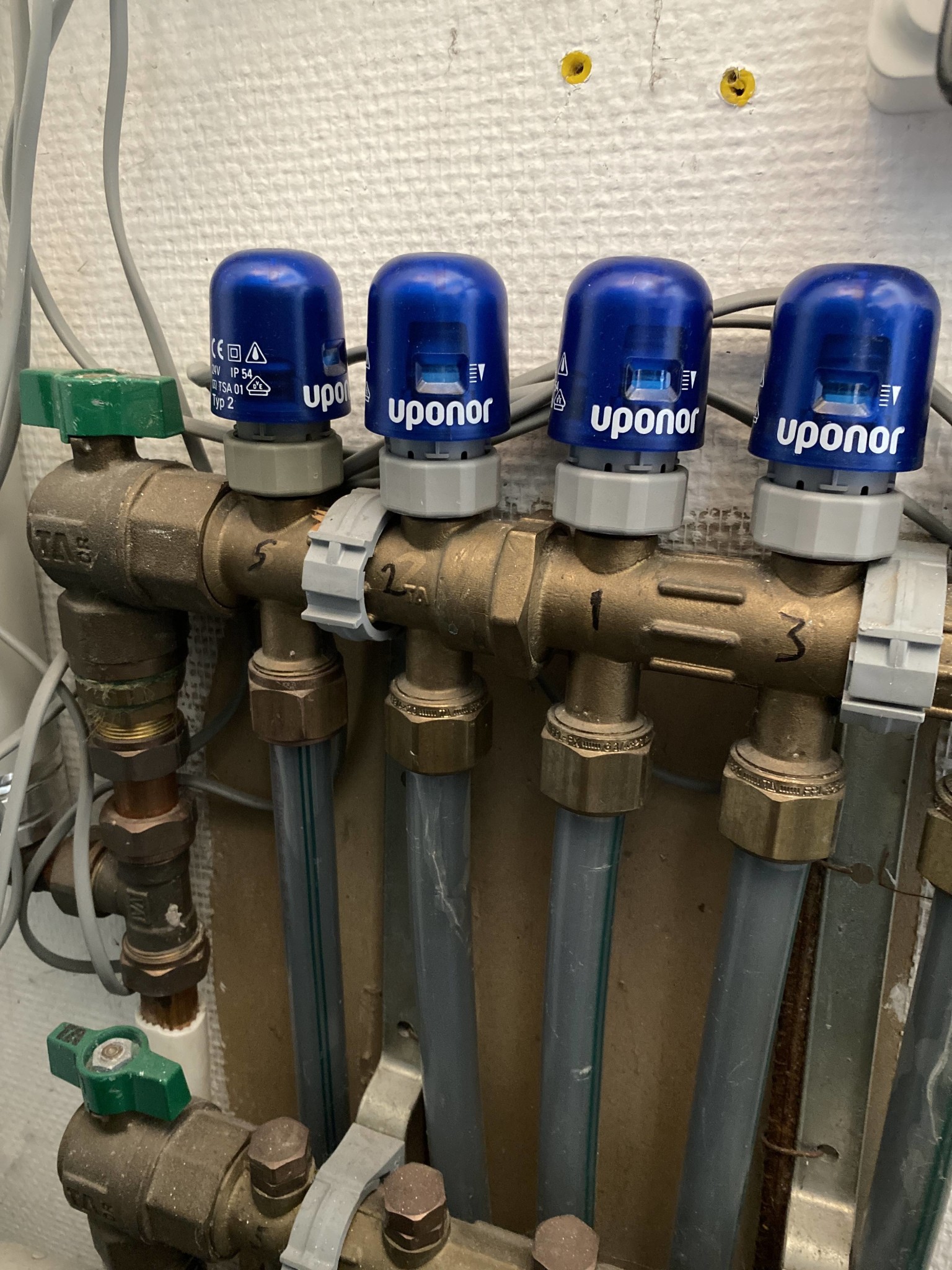

J Josth skrev:
Ser ut som det ska gå att se i det lilla fönstret på sidan av ställdonet men jag är tyvärr inte sådan expert på Uponor att jag kan avgöra det. Tyvärr är det också ganska vanligt att ställdon och golvvärmestyrningar kan sluta att fungera efter något tiotal år. Inte säkert att det finns reservdelar kvar så man kan behöva byta till ny central och don eller köra utan.
Kan ju vara för högt flöde i slingan till badrummet, injustering av flödet där kanske behövs. Samtidigt får man inte glömma värmepumpens grundflöde. Ibland brukar man därför låta bli att ens montera ställdon på badrummet. Ibland så sätter man en bypass vid fördelaren. En bild på fördelaren kanske hjälper.
Med 280 kvadrat i se4 borde du ha en rejäl elräkning. Det innebär ju större möjligheter att räkna hem en smartare styrning, eller lite hjälp av nån kunnig person?
Jag kan tycka att man I huvudsak borde styra via temperatur i värmepumpen (värmekurva), inte styra via termostater som varierar flödet. Detta för att en värmepump ska ha ett relativt högt flöde, och jobba med låga temperaturer för att få hög cop. Termostaten fyller ett syfte i ett rum om man t.ex. har en braskamin, eller Ibland mycket solinstrålning. Men 90% av styret ska vara en rätt intrimmad grundkurva i pumpen, och rätt flöde i slingorna.

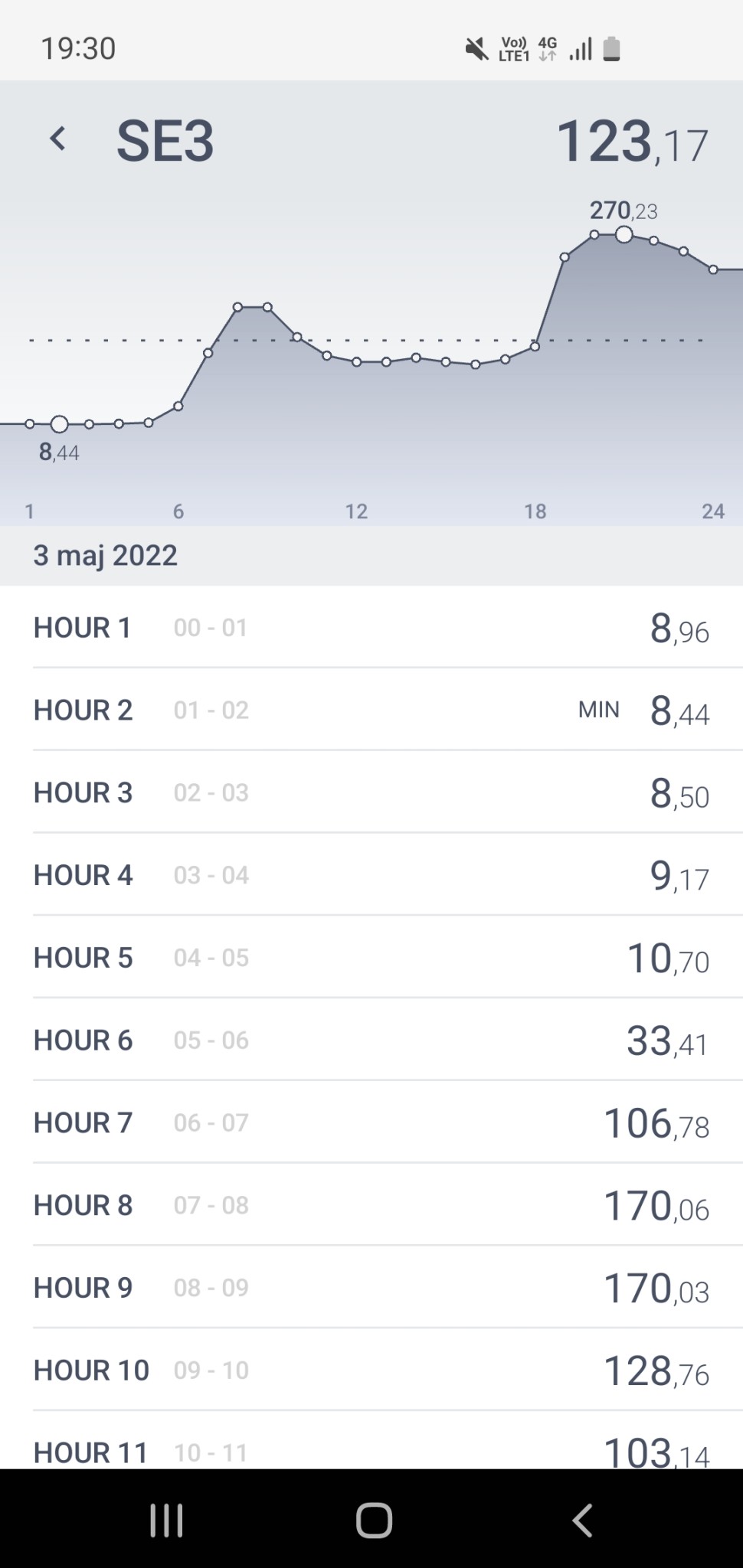

Frågan är väl hur ofta elpriset kommer variera mycket i framtiden, med kort tid mellan timmarna. Den här vintern har varit extrem.
Som idag t.ex. Från 0,08kr/MWh till 2,7kr/kWh exkl skatt o avgifter.
Jag tror man kan räkna med ett antal % besparing av energi på sin höjd. Lite mer om man börjar med ett hus med helt fel grundkurva på pumpen, och generellt hög inomhustemp ofta. Men under 10% alla gånger.

När du säger att klimatet inne blivit bättre, vad har blivit bättre?
Jag vill bara nyttja mer el när priset är lägre, tror det kommer fortsätta att vara väldigt volatilt så vore dumt att inte köpa el när den är som billigast.
