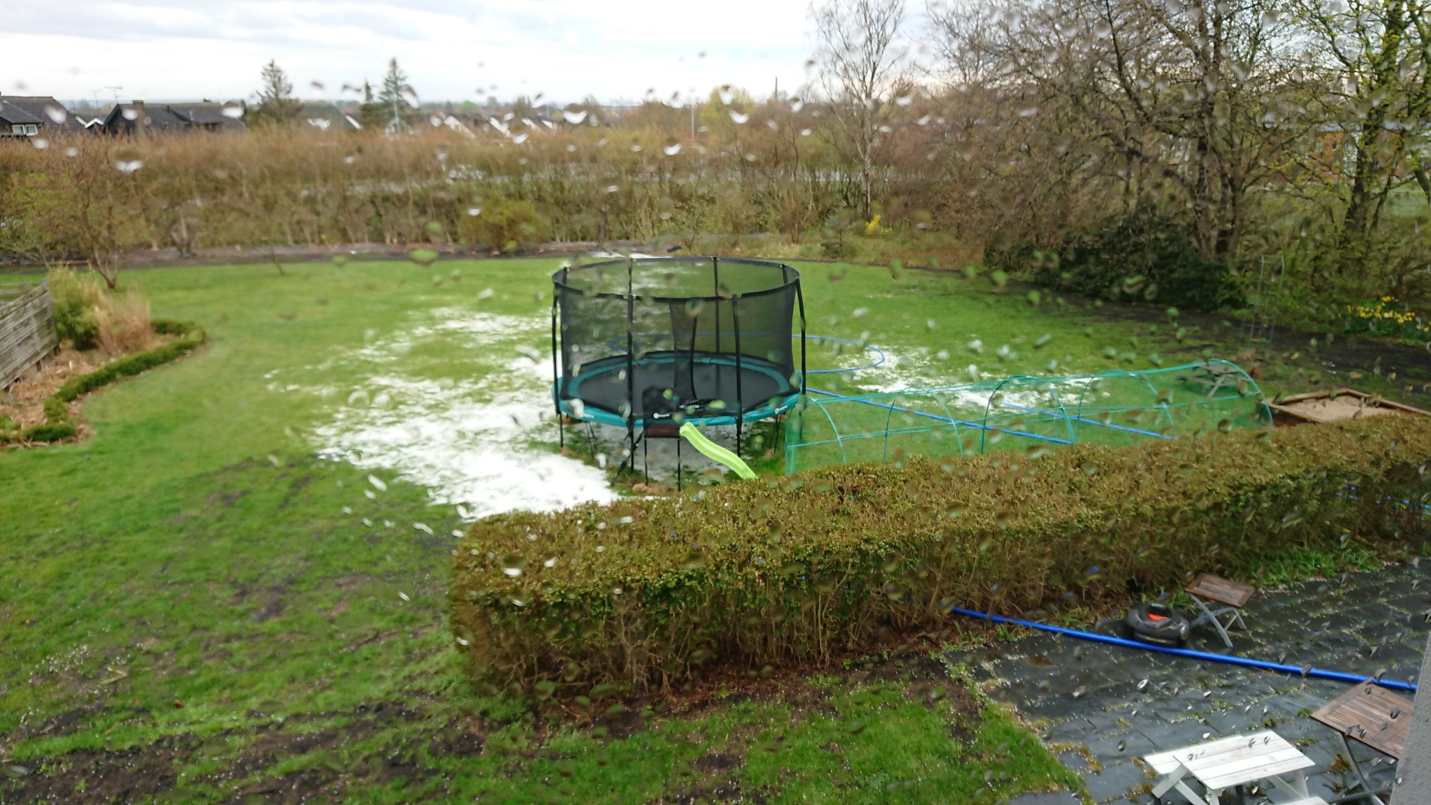

Ja, det är väldigt mycket vatten. Vattnet dumpades först i en container, därifrån hade de 3 dränkpumpar som jag tror han sa pumpade 800/lmin styck. Kopplade till grova slangar.
Bifogar en bild på hur gräsmattan såg ut, väldigt kalkhaltigt vatten, därför det är vitt. Ligger fortfarande kvar ett lager kalk t.ex under studsmattan där inte regnet tagit så mycket.
Hade medveten undvikit att klippa gräset för att sakta ner flödet ut på åkern, så det är högt gräs på bilden, var blött över ett mycket större parti än vad man kan tro. Bildades också en liten sjö ute på åkern på andra sidan häcken trots det.

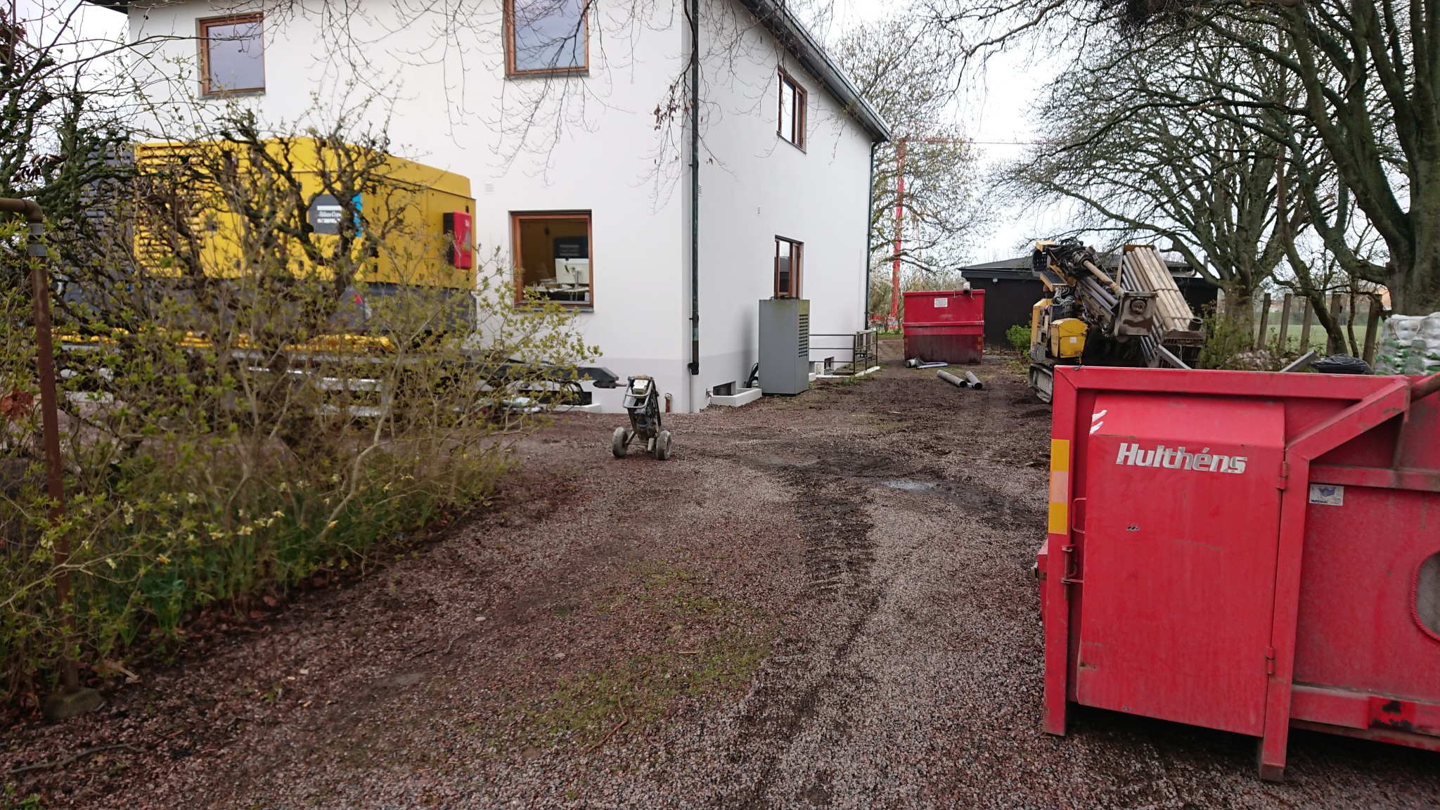

Gräsmatta med spår av kalkhaltigt vatten och högt gräs, byggutrustning och en container i bakgrunden.

Ja, kändes som att cirkusen kom till stan med deras karavan med prylar som kom körandes, det tar upp en hel del plats, och låter mycket, så i tätbebyggt område ska man nog ha en riktigt bra relation med sina grannar om man ger sig på något sådant.

Alla tre pumparna körde inte hela tiden, ett tag så klarade han sig på 2. Första dagen lyckades min gräsmatta svälja det, men dag två började rinna ut på åkern. Jag skulle säga att pumpar kördes i 3-4h i sträck när det väl hade börjat komma vatten, så om det snittade 1.5kubik/min (om mitt minnne av 800l/pump stämmer) så var det väl 300-400 kubik totalt per borrhåll.
