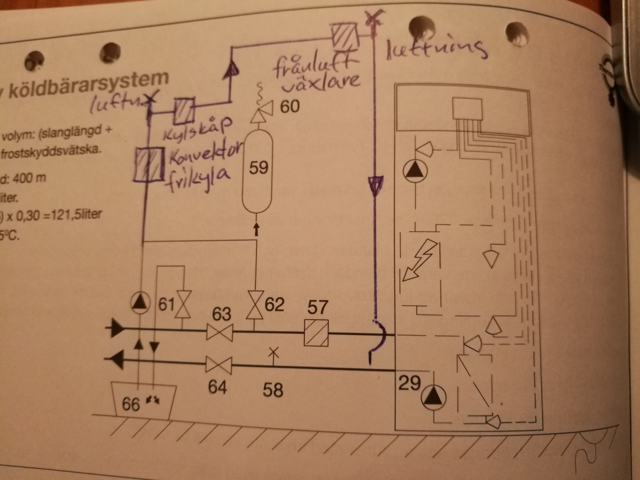

Jag har fått på pälsen av svärfar att vi har "en på tok för komplex installation" av vår värmepump.
Fakta:
1 1/2 plans villa utan källare
160 m2 boyta 60 m2 biyta (dubbelgarage och förråd uppvärmt)
Byggt 1977
Träkåk med tegelfasad på nedervåningen
Läge: Örebro
Bergvärmepunpen är en Thermina Villa Classic
Står i markplan i garaget och hålet ner i berget utanför i asfalten
Förutom berghålet går hålets vatten även upp på vinden där det sitter ett ftx aggregat
samt på vägen 2 kulbafflar, en i allrummet på övervåningen och en liten i badrummmets "kylskap"
Jag antar att man för att få upp trycket har man även ett expansionskärl (sånt där rött) samt en extra cirklationspunp för att snurra upp vattnet till vinden.
Problemet började något år efter inflytt med att pumpen stannade för lågt tryck LP varpå firman som installerat detta systemet (fd ägarnas söner) kom å toppade upp. Sedan gick det kortare och kortare tid mellan de behövde komma hit och toppa upp.
Vid sista toppningen provtryckte de och kopplade bort allt utom värmepumpen och borrhålet och konstaterade att det är där någonstans det läcker.
När våren kom så öppnades toppen på hålet och man hörde att det plaskade när de trycket upp trycket.
Vinklarna i toppen av hålet byttes och man toppade upp systemet till 1 bar.
Nu har det gått ett par år och trycket är nu nästan nere på noll och den börjar stanna igen lite då och då.
Svärfar tycker att vi skall ta dit en annan firma som får kika på felet och koppla bort allt utom pumpen och berget, men jag tycker att ftx aggregatet kan inte göra så mycket skada och borde väl tillföra lite samt att frikylan är ju trevlig på sommaren.
Fick bifogade skiss av säljaren
Tack för era synpunkter och tankar

Det är väl sprit i systemet , läcker det någonstans så luktar det fest
Det med att VP stannar kan bero på att det är dåligt flöde i slangarna , VP löser då på LT
Det är en äldre anläggning med ett rött exspansionskärl , dom kan rosta rätt bra invärtes , då det är konstant syre i KB det sitter en luftventil på kärlet ( lika bilventil ) tryck lite lätt på den , det ska komma luft , kan vara så att blåsan i den är defekt , då kan det utmärka sig på ett sådant sätt , med att trycket sjunker
Normalt ska ett kärl förtryckas med ca 0,6 bar i tomt tillstånd och sedan fyllas på med vätska till ca 1 bar , du får se vad du hittar
Ta gärna ett foto på det röda så syns det var luften ska vara , uppe eller nere
