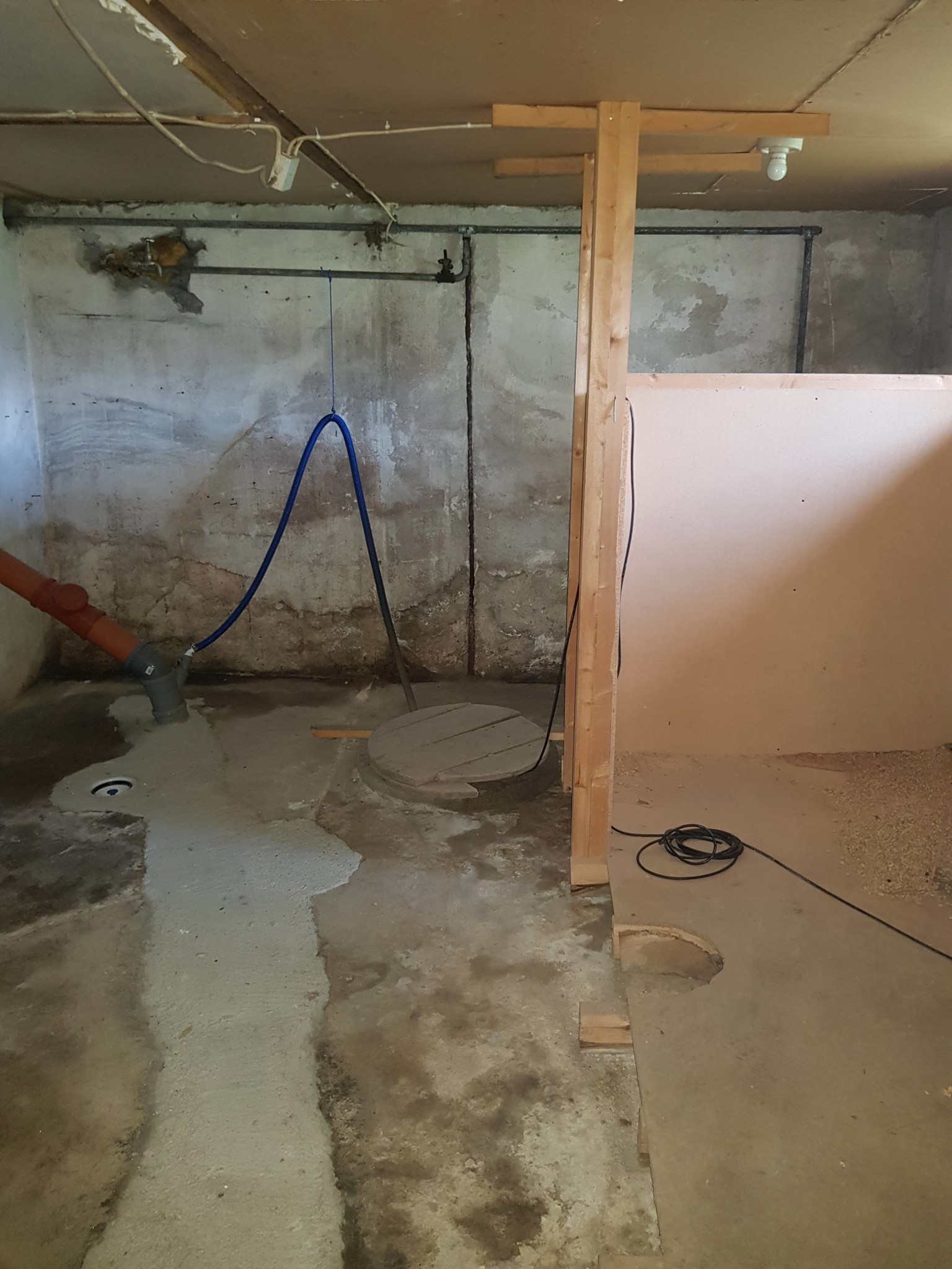

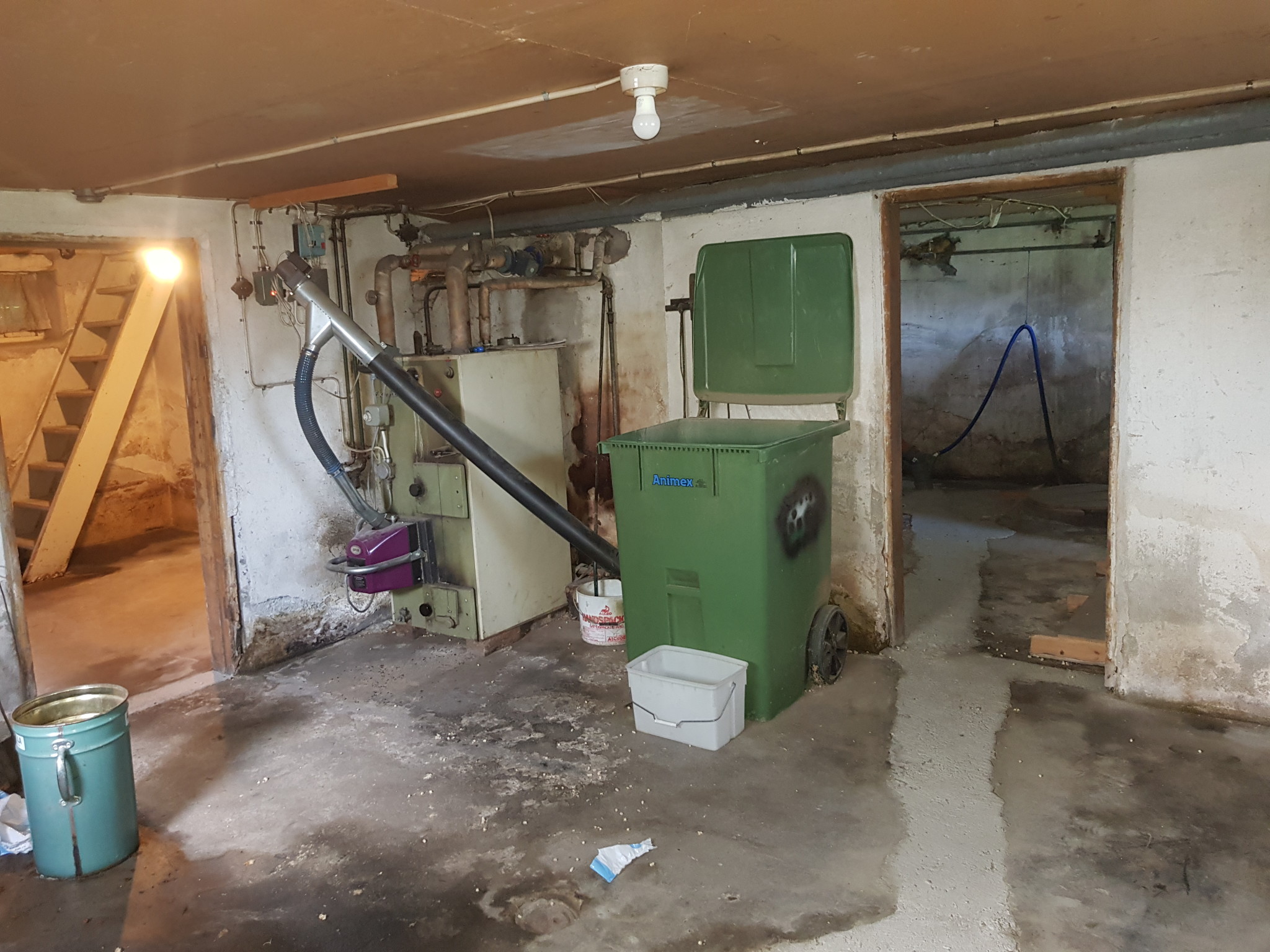

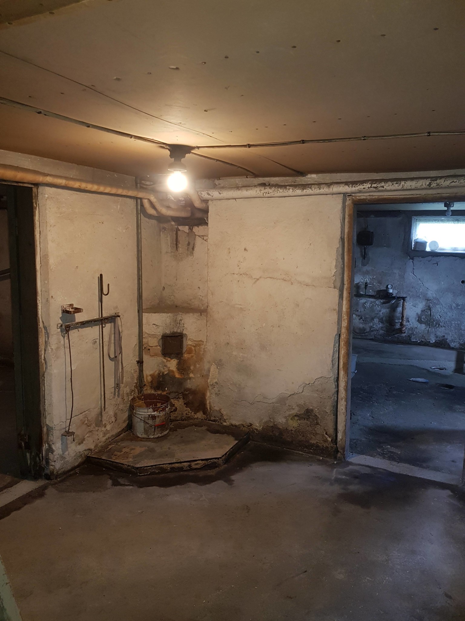

Källaren ser så här ut nuR amed07 skrev:Hej,
