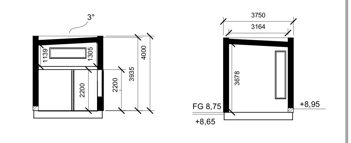

Ska bygga ett Attefallshus och är på gränsen gällande maxhöjd. Jag har högre marknivå i bakkant av huset. Kan någon hjälpa mig att räkna på höjden? Just nu säger kommunen att byggnaden är 23cm för hög. I min värld har jag 4cm tillgodo. Maxhöjd 4m. Byggnaden är 6m från gatan. Hur räknar man? Vem har rätt och varför?
Så utifrån den bilden du visar blir det 8.95-8.65 = 0.3
0.3/2 =0.15
8.65+0.15 = 8.8 är markmedelnivå.
4m höjd är ifrån FG.
FG = 8.75.
8.8 (MMN) - 8.75(FG) = 0.05
Jag får det till att du har 5 cm tillgodo

Det är höjden I direkt anslutning till byggnaden som räknas.Ulltand skrev:
Säg att du från byggnadens framsida till baksidan har en stigning på 4 meter, ja då blir markmedelnivån 2 meter. Så då kan rent krasst byggnaden i sig vara 6m hög
Tack för era svar! Precis så som jag har räknat. Fick en förklaring av handläggaren nu. Han mäter mitt på alla fasader och därför blir det för högt.
"på redovisad handling : plan/fasad/sektion A102 måttet 4000mm från FG (färdig golvhöjd) till nock.
Det redovisas även på fasadritningarna att 3 av 4 fasader kommer få en marknivå som är under FG.
Byggnadens höjd mäts från en punkt som är under FG därför blir byggnaden för hög."
Enligt de riktlinjer jag har hittat så mäter man en punkt på framsidan och en punkt på baksidan. Några tips på hur man kan överbevisa den här nyexaminerade snubben, eller har han rätt?

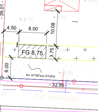

Det är lite mer komplicerat än så. Har bland annat med betraktningsläge och göra, dvs vilken fasad är den som är mest "dominant" för allmänheten, då menar jag typ vilken som kanske vetter mot en väg osv.
Har du en sutuationsplan? Blir lite enklare att kunna ge ett så bra svar som möjligt då
Att fasaden är dominant borde ju inte påverka höjdberäkningen. Det är den "dominanta" sidan som vätter mot vägen, men jag har flyttat in stugan för att marknivån inte ska beräknas från gatuplan.
Hittade detta på Boverkets hemsida om Attefallshus:
"I okomplicerade fall när byggnaden är enkel och tomten relativt plan beräknas markens medelnivå genom att räkna fram medelvärdet av marknivån vid byggnadens fyra hörn. Om tomten är kuperad ska fler mätpunkter användas i beräkningen."

Justera marken så det passar bättre? Det är ju bara typ 15cm per sida
Vad har du för höjder i varje hörn av huset då? För jag ser att det finns flera olika höjder över tomten.
Eller det är +8.95 i 2 hörn och +8.65 i 2?
Markmedelnivå mäts som minimum i varje hörn av byggnaden.
