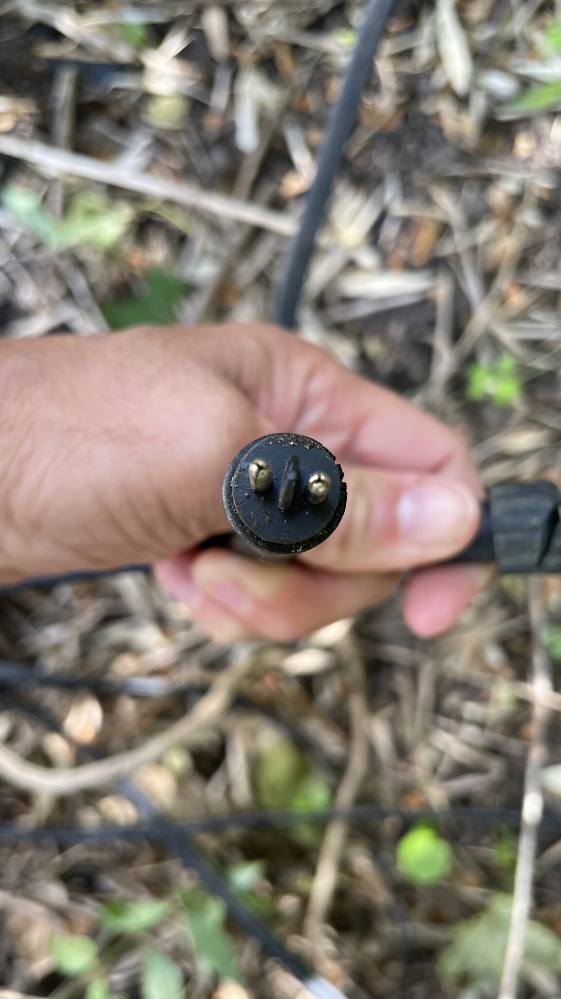

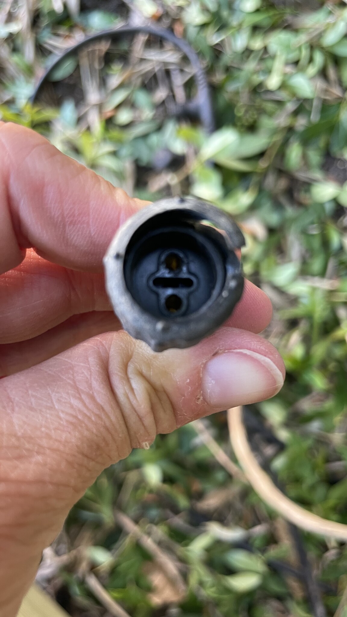

Någon som vet vad detta är för belysningssystem? Tänkte köpa till en sensor men kontakterna verkar skilja sig åt mellan systemen.
Tack på förhand

Berätta lite mer om vad du ska köpa och hur du har tänkt att koppla in det.
Detta är klenspänning och du kan enkelt klippa kabeln och skarva ihop med lämpliga grejor och då bortse från kontaktdonen.
B
Jag hade velat koppla in en sensor så den släcks och tänds av solen. Sen hade jag gärna kopplat på en ytterligare förgrening med en sk partyslinga förutom de lampor som sitter där idag.
Vilken spänning går grejorna på (läs på transformatorns typskylt) ? Är det 12 V växelspänning så kan du ev. använda denna ljussensor:
https://lightson.se/products/ljussensor
Som sagt, detta är klenspänning och du kan enkelt koppla ihop ledarna med passande grejor, de speciella kontakterna kan du då bortse från. Lägg kopplingarna i en tät kopplingslåda.
