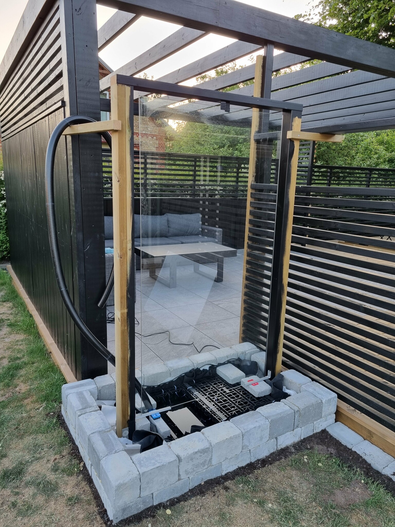

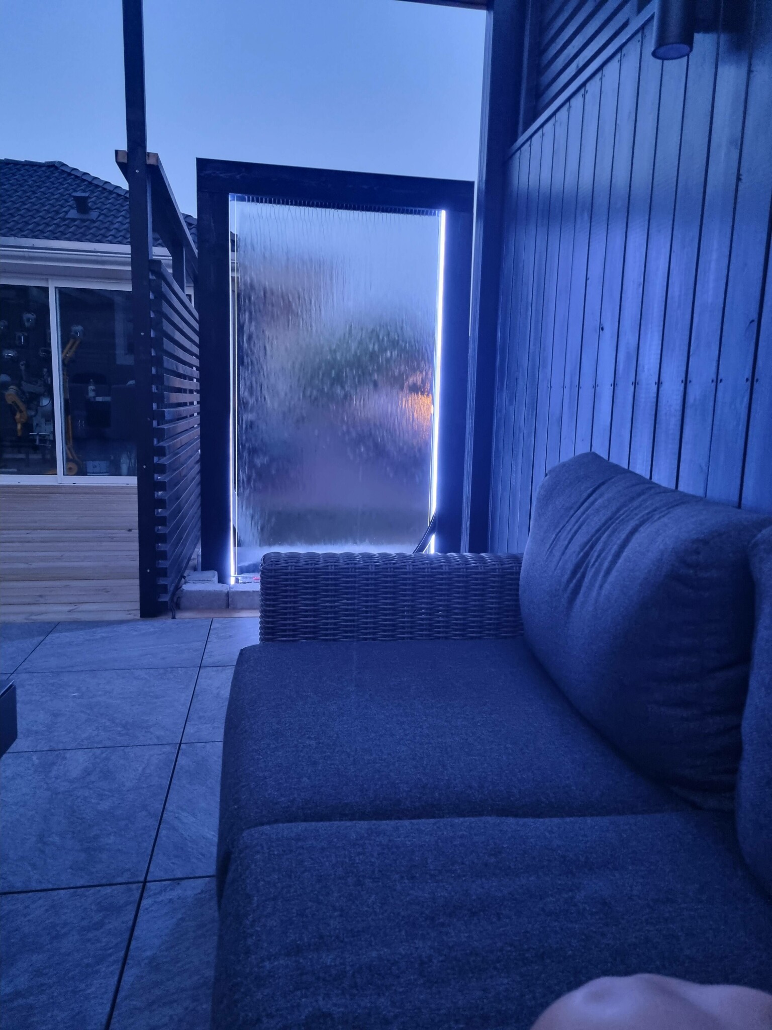

Jag klurar lite ideér inför nästa års trädäcksbygge samt Pergola.
Pergolan på run 9-12 m2 tänkte jag ska ha liggande ribbor på baksidan och det är inga konstigheter. Men på ena väggen ut mot trädäcket tänkte jag göra ena väggen som en vattenvägg just för att förhindra vind och insyn.
Dock klurar jag lite på hur jag bäst belyser glaset för att få ett dekorativt skådespel när mörkret smyger sig på.
Nere tänkte jag ha svart dekorsten. Blir det inte bästa att belysa underifrån? Tänker mig någon ledbelysning. Men då måste den tåla att ligga i vatten.
Hur skulle ni gjort? Vill ju helst att belysningen blir lite dold.

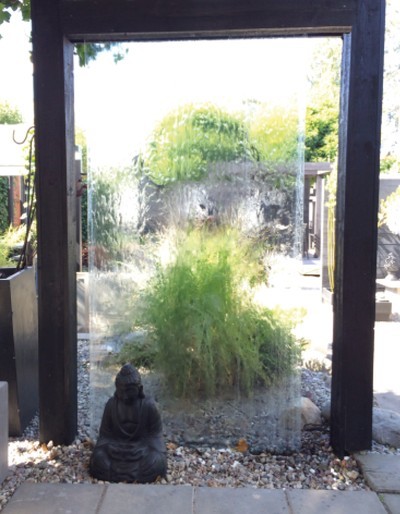

Hej, jättefin vattenvägg med belysningen! Tack för inspiration!
Är det något specialglas som klarar starkare vindar/stormar eller hur kan man skydda det?
Hur gör man vintertid, exempelvis när vattnet fryser till is? Monterar man ner hela glasväggen i dessa fall med starka vindar och under vintersäsongen?

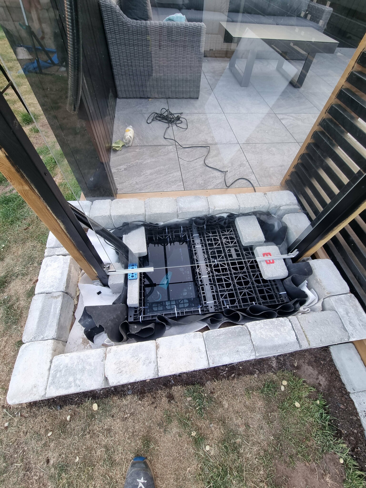

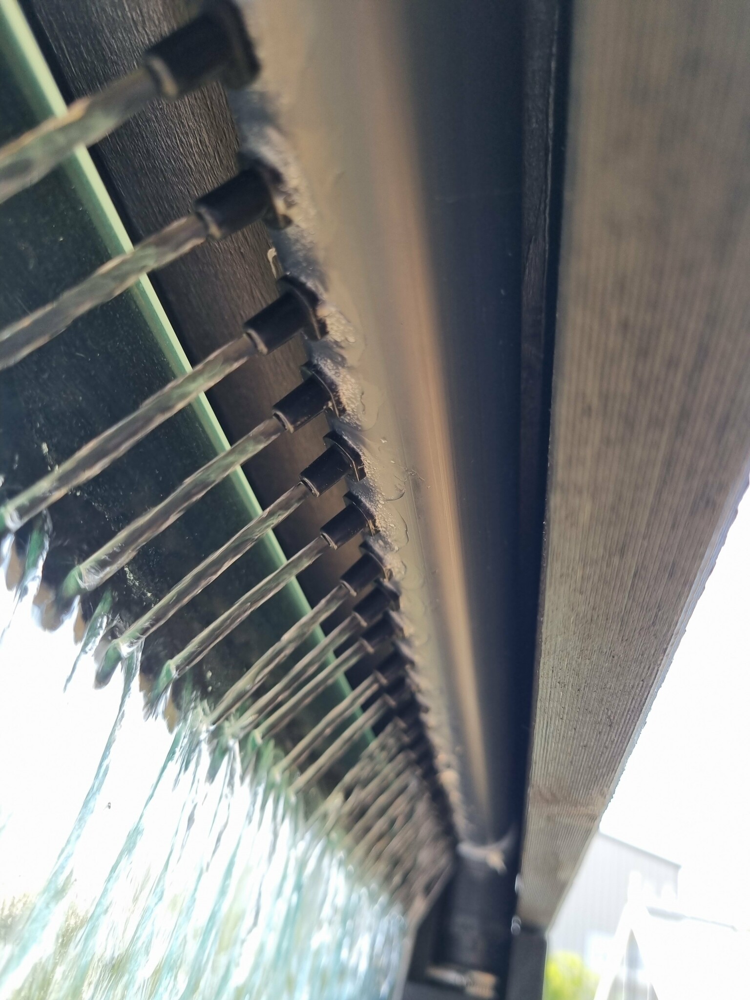

Jag tycker jag känner igen vattenväggen från trådstarten.
Om det är samma så är det i princip en glasskiva (behöver väl vara härdad eller laminerad eftersom den är i golvhöjd.).
I övrigt är det en pump samt en slang med hål som sprutar vatten på glasskivans utsida.
Glaset är 8mm säkerhetsglas, så det är ganska tjockt. Laminerat glas ska man inte ha pga att fukt kan ta sig in emellan glasen.SeaSky skrev:

Glaset får sitta uppe året runt, men pumpen tänkte jag ta in över vintern.
Helt rätt,13th Marine skrev:
Ja jag blev faktiskt jäkligt nöjd, och frugan med. Så nu ligger jag på + här hemma 😁S SueCia skrev:
Men det var lite klurigt hur jag skulle få ihop det. Finns ju inget färdigt kit.

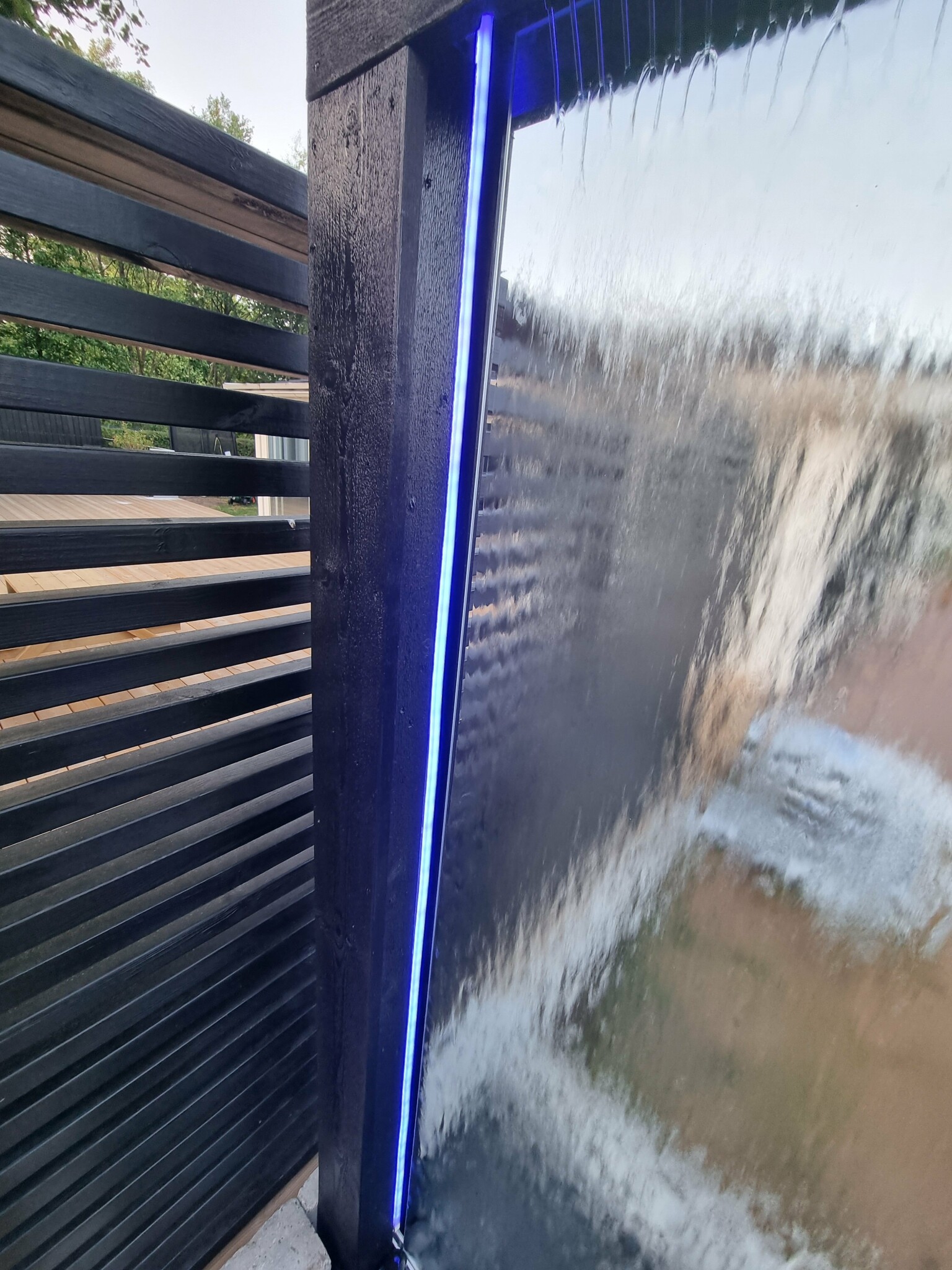

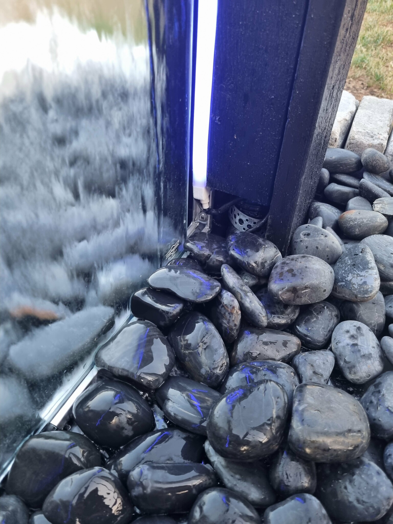

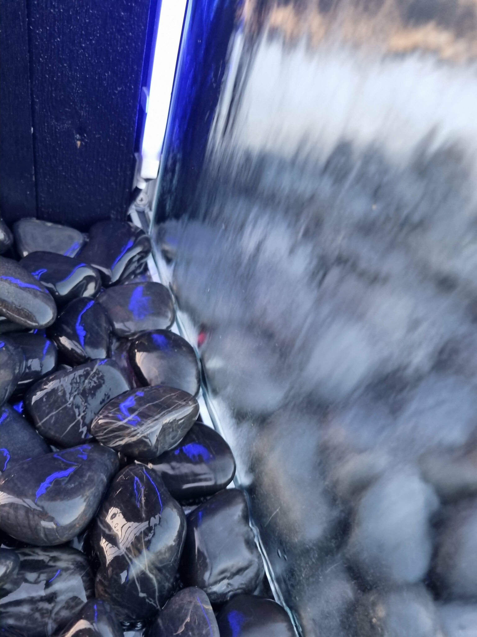

Snyggt! La du led slingan i botten på glaset eller på bägge sidorna?
Och är ramen gjort i trä/stål/rostfrittstål!??
Jag satte en Philips hue outdoor lightstrip på varje sida. Fick dock kapa dem lite.V VinningaSnickeri skrev:
Ramen gjorde jag av trä.
Vinkeljärn i ovankant, och en anodiserad aluprofil (my 10) i botten.O olofh skrev:

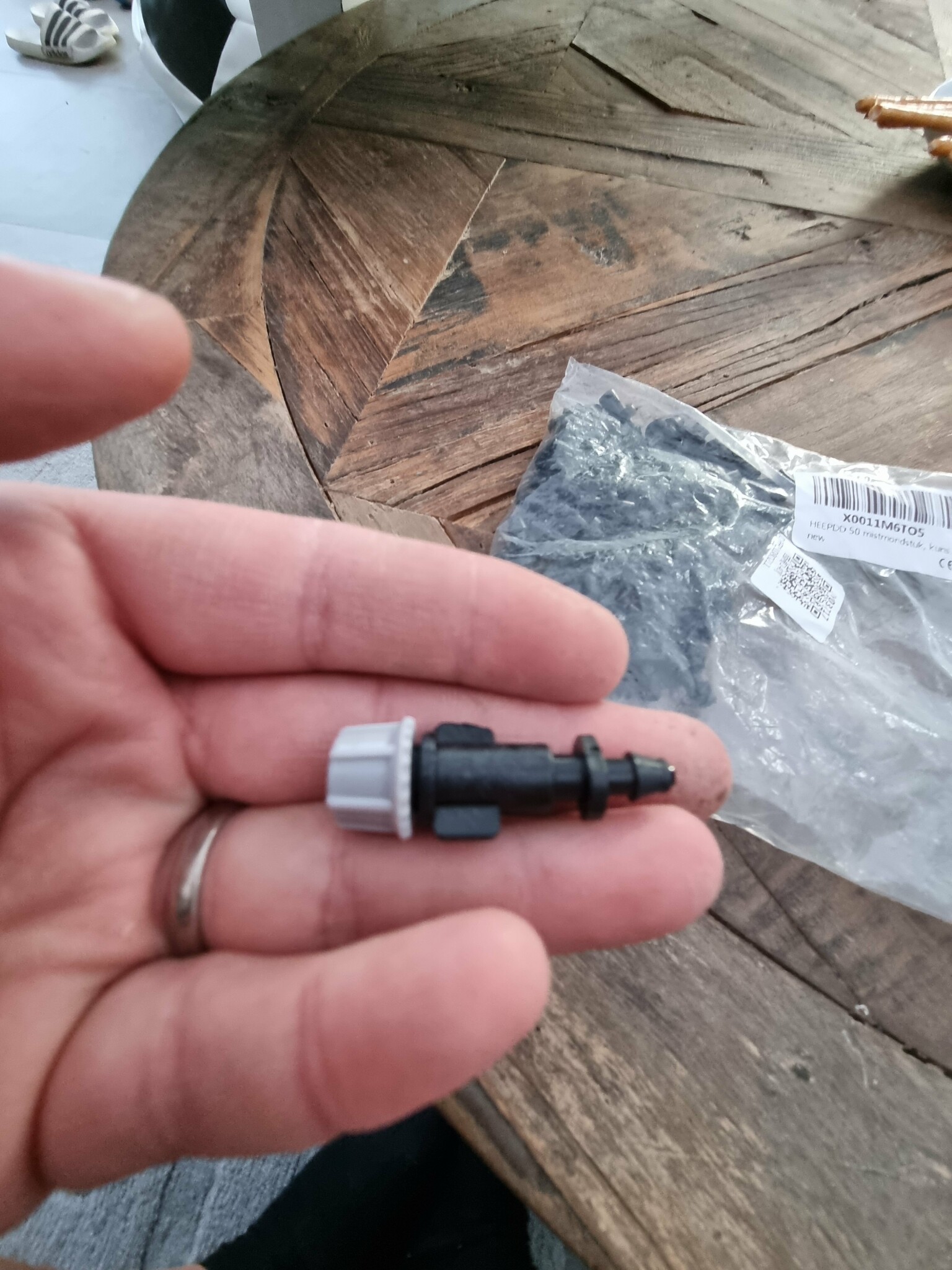

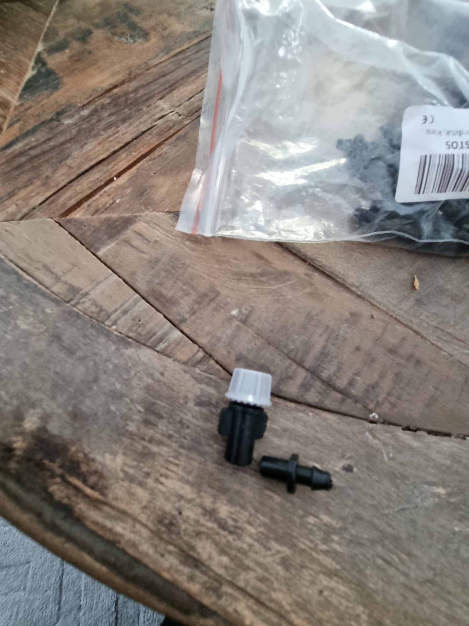

Jag köpte små munstycken från amazon.P PetRinAhl skrev:
Munstyckena är egentligen till växtbevattning, Men om man slänger mist-munstycket så funkar den ena delen perfekt.
Sedan borrade jag hål i pvc röret och limmade fast munstyckena med 2cm mellanrum.
