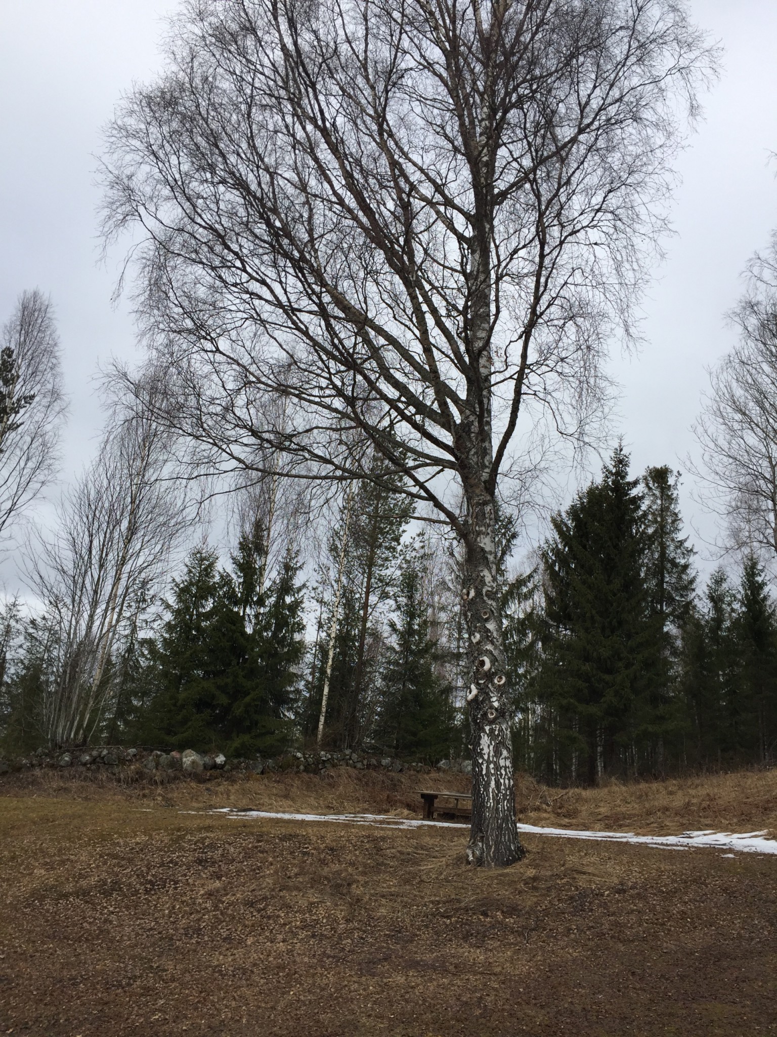

Jo jag har såklart googlat efter trädgårdsbelysning men så länge Rusta och andra skriver "lys upp din trädgård" och hänvisar till sina solcellslampor känns det vettigare att få tips på annat håll.
Så, frågan kvarstår. Hur kraftig led-lampa behövs för att ge någon effekt på en rejäl björk? Antar att det handlar om spridningsvinkel också.

Angående huvudfrågan här, kanske denna kan duga:
http://www.jula.se/catalog/el-och-b...ing/tradgardsbelysning/spotlights-led-000768/
Räcker inte effekten kan man ju sätta upp två.
Fast personligen tycker jag det verkar lite väl artificiellt att ha sådan här "fasadbelysning" av sina träd.

Ja, det blir ju lite mer tryck också.
Julas variant: 14W, 750 lumen, 90 graders spridningsvinkel och 12V. Krävs alltså en transformator.
Hide-a-lite s variant: 17W, 1027 lumen, 40 graders spridningsvinkel och 230 V. Mycket enklare installation m.a.o.
Får mer ljus och kan trycka ljuset högre upp i.o.m. den smalare spridningsvinkeln.
