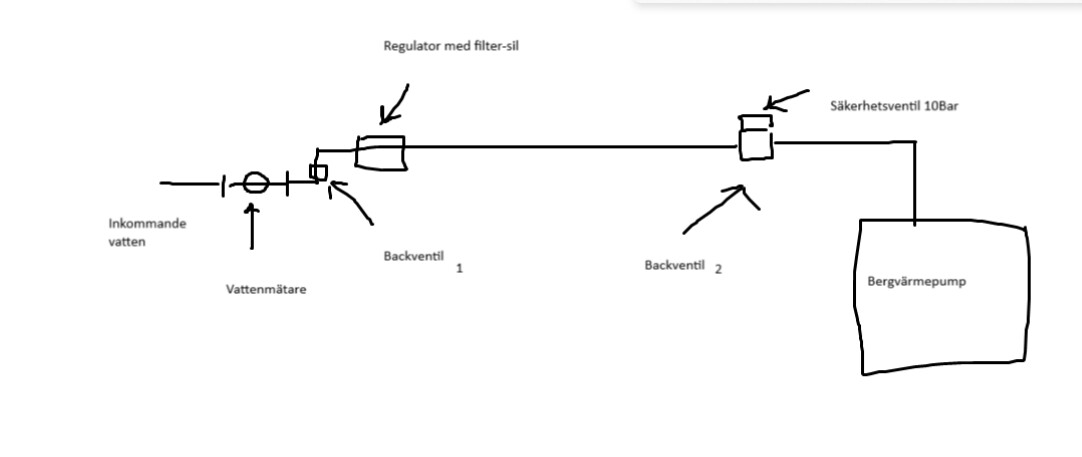

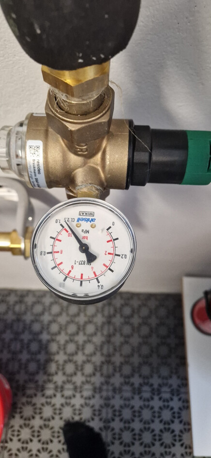

För ett par veckor sedan tvingades vi att ansluta till kommunalt VA och i samband med detta så har vi börjat få ett vattentryck på kallvatten på över 10 bar.
Detta resulterar i att säkerhetsventilen löser ut och det börjar att droppa vatten.
Jag har felsökt och tror att min bergvärmepump kan vara boven i dramat eftersom jag inte sett att vattentrycket ökat när jag haft denna avstängd i 1.5-2h.
Min rörmokare har vart här och bytt säkerhetsventil och även installerat en regulator för inkommande vatten, men detta har inte hjälpt. Regulator installerades dag två eller något senare eftersom jag inte upptäckte att det droppade direkt.

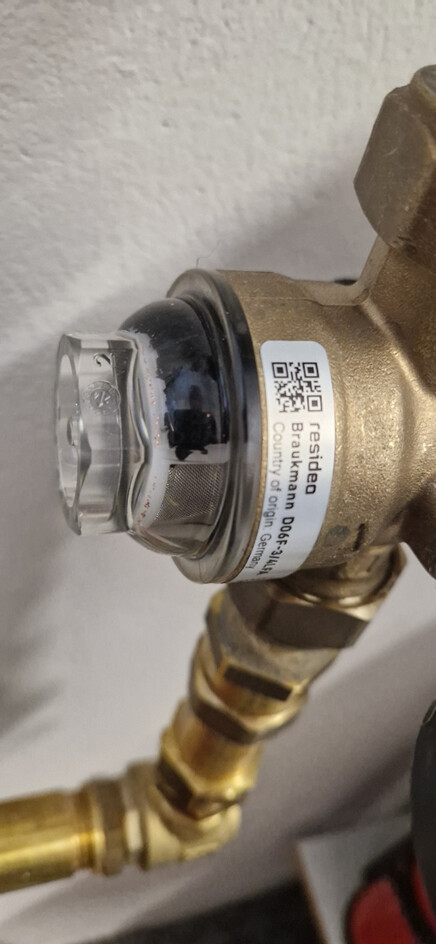

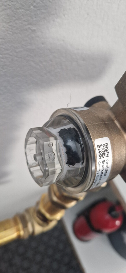

Till denna regulator för inkommande vatten sitter det en sil och denna har succesivt börjat att fyllas med svarta plastbitar. Dessa bitar är ett resultat av att Skanska sågat rör istället för att klippa dem i samband med rördragning. Detta är även bekräftat av Kommun och Skanska har ”fått fan för detta”. Jag hittar även lite svarta plastbitar i silen i köket, och på båda toaletterna.
Stammen jag anslutit mot är ny och jag är ensam på säkert 150-300 meter av rör.
Min fundering är om dessa svarta plastbitar kan ha satt sig lite olyckligt i min värmepump och gör att den därför matar detta tryck?

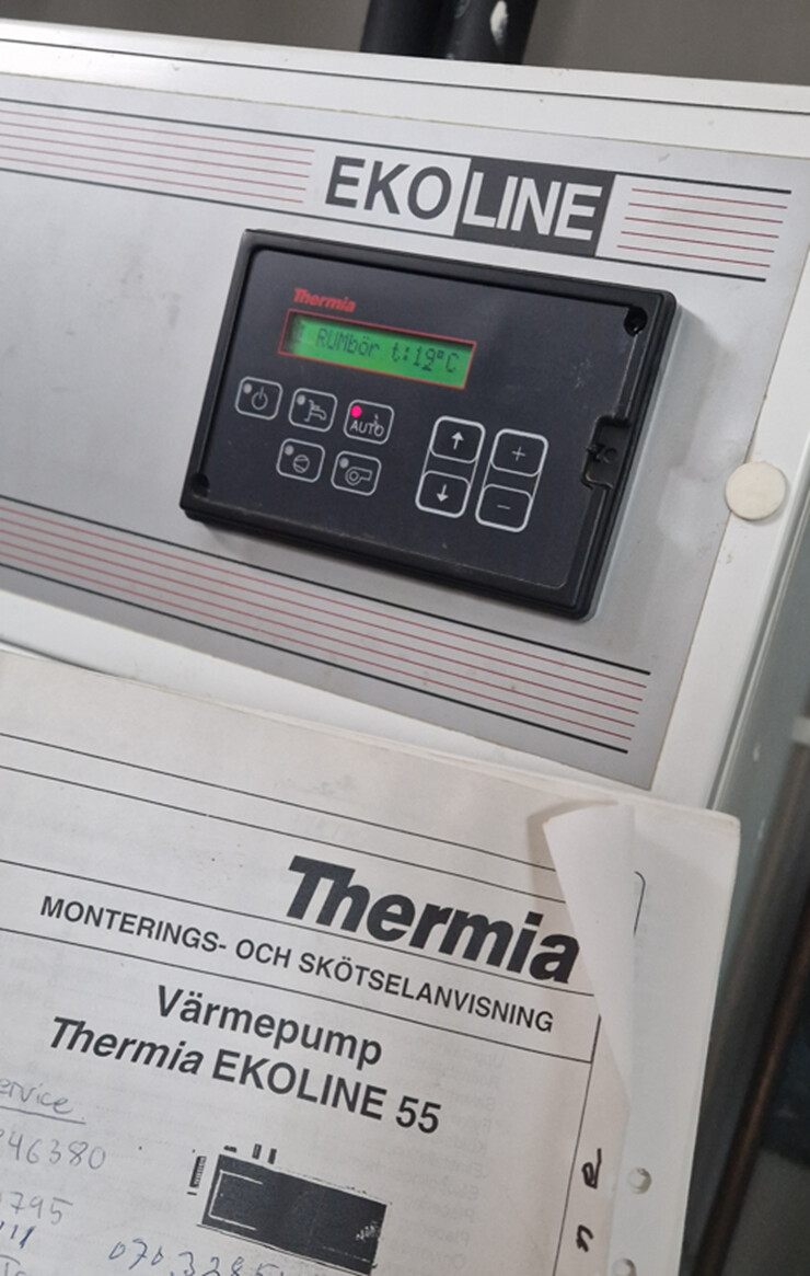

Jag har lite bilder på Regulator, Filter och Bergvärmepump. Värt att tillägga är att bergvärmepumpen är gammal, men den har aldrig krånglat under sina år och filter har rengjorts med jämna mellanrum och det är sällan några eller på sin höjd få partiklar där.
Ps. Kommun har gjort ett besök och mätt inkommande tryck som ligger på ca 6 bar stadigt under loppet av 5 minuter. De säger att de inte har separat matning till mitt hus, utan att det är vattentorn som trycker och jag skall inte ha mer än 6-6.5bar från dem. Även passat på att serva bergvärmepumpen Ds.
Figur 1: Bild tagen 1/11 Tryck över 10 bar.
Figur 2: Filter inkommande regulator, bild tagen 3/11
Figur 3: Bild tagen 8/11

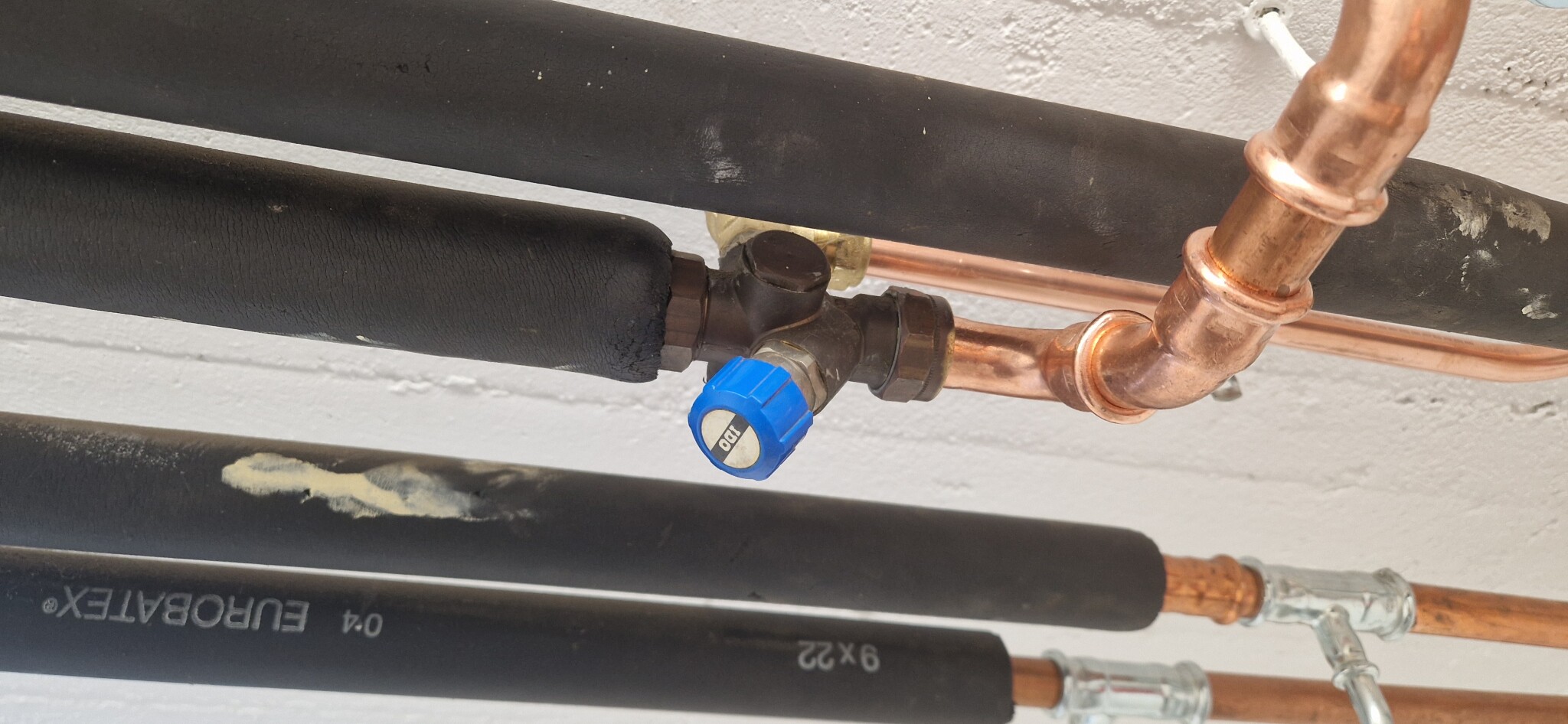

Förmodligen har du numera en backventil som gör att trycket inte har någonstans att ta vägen när varmvattenberedaren värms upp. Då läcker det ut lite via säkerhetsventilen.
Backventil på inkommande vatten till varmvattenberedaren är numera ett krav, men var inte så vanligt förr i tiden., Särskilt inte om man hade egen brunn.
Ja, det borde sitta en backventil i den där blandningsventilen. Men den kanske inte funkar som den ska? Om trycket bara stiger när beredaren värms så är inte problemet på kommunens sida.
Men att det trycks ut några dl via säkerhetsventilen när en korrekt inkopplad beredare värms är helt normalt.

Men när jag tänker efter så har jag nog backventil i kopplet med övertryck/maxtemperaturblandare till varmvattenberedaren men ändå inte sett övertrycksventilen lösa ut ( den sitter på kallvatteninloppet och är på 9 bar och jag har ett litet plastkärl under utloppet som alltid är snustorrt).

Hej igen,
Känner att jag fortfarande har frågor.
1. Kan min varmvattenberedare/bergvärmepump skapa ett tryck på strax över 10bar?
2. Eftersom det började droppa först efter det att kommunalt VA anslutits, och mänger med svarta plastbitar från deras rör tagit sig in i systemet, kan det vara så att dessa plastbitar satt igen backventilen och att den därmed inte kan stänga?
Tacksam för svar
Mvh Peter
Tacksam för svar
Mvh Peter
1) Ja. När vattnet värms och expanderar i ett slutet utrymme kan trycket bli nästan hur högt som helst. Det är därför man har en säkerhetsventil.
2) Borde vara tvärtom? Om backventilen inte stänger så kan vattnet "expandera" tillbaks i ledningen och det blir inget högt tryck.
Det är, som sagt var, helt normalt då vattnet expanderar när det värms i varmvattenberedaren. Dock ska det inte droppa hela tiden, utan bara när tanken värms. Men om ni har skräp i vattnet så kan det mycket väl ha fastnat nån flaga i säkerhetsventilen så den inte stänger riktigt. Det brukar lösa sig om man vrider runt den några varv och "spolar rent".
