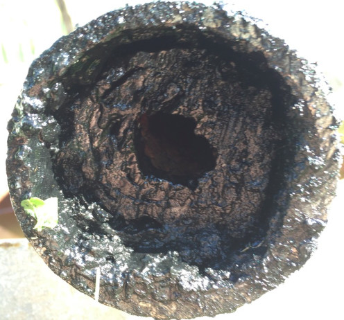

Det kan finnas ett skäl till för avloppsluftning och det är syresättning av avloppsledningarna. Speciellt köksavlopp bygger på en biofilm och denna påbyggnad i rören förvärras om det är brist på syre. En pluggad avloppsledning har ju inget luftdrag i sig så syrebrist uppstår mer sannolikt än om luftning finns.
Jag har den senaste veckan blivit lite medveten om hur det kan byggas på i en icke luftad köksledning:

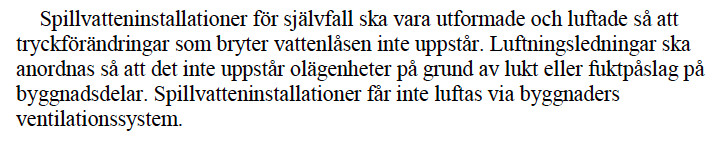

När jag har googlat avloppsluftning så får jag uppfattningen att ett öppet rör som mynnar ut på taket är det absolut vanligaste. Har även ni den uppfattningen eller byggs det nya hus utan luftare eller med ventil?
Gör jag ett hål i taket och drar upp luftaren där är det som tidigare och allt fungerar säkert perfekt. Det som talar emot denna lösning är dock följande två punkter.
1. Ju färre hål i taket och medföljande risk för läckage ju bättre.
2. Det kostar både tid och pengar att göra detta och om det inte behövs är ju båda bortkastade.
Just nu lutar jag åt att göra ett hål i taket och dra ut en luftare, men jag tar tacksamt emot fler synpunkter. Vad står det i byggreglerna om man nu vill göra enligt konstens alla regler?
