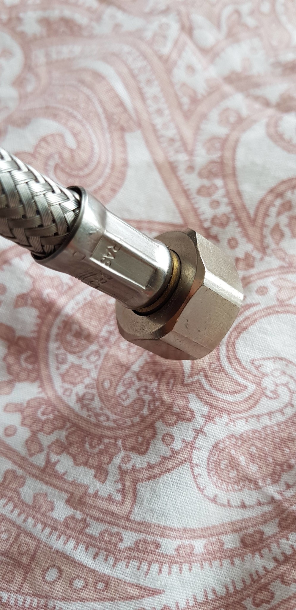

Saknas det en packning här (se bild)?
Saknar förpackning och instruktioner till denna kran och hittar inga online. (GROHE QUADRA).
Jo, det ska vara en packning där. Se till att den möter en plan yta i den andra kopplingen, inte en spetsig avsedd för klämring.
Vad är det för storlek på gängan?
Ser ut som 15 (1/2"), men det är min gissning.

Eller om det är 10 (3/8"):
https://www.hornbach.se/shop/Reservpackning-for-Flexslang-3-8/3820626/artikel-detaljer.html
Sen är det ju som redan nämnts oerhört viktigt vad du ska ansluta detta på?!
