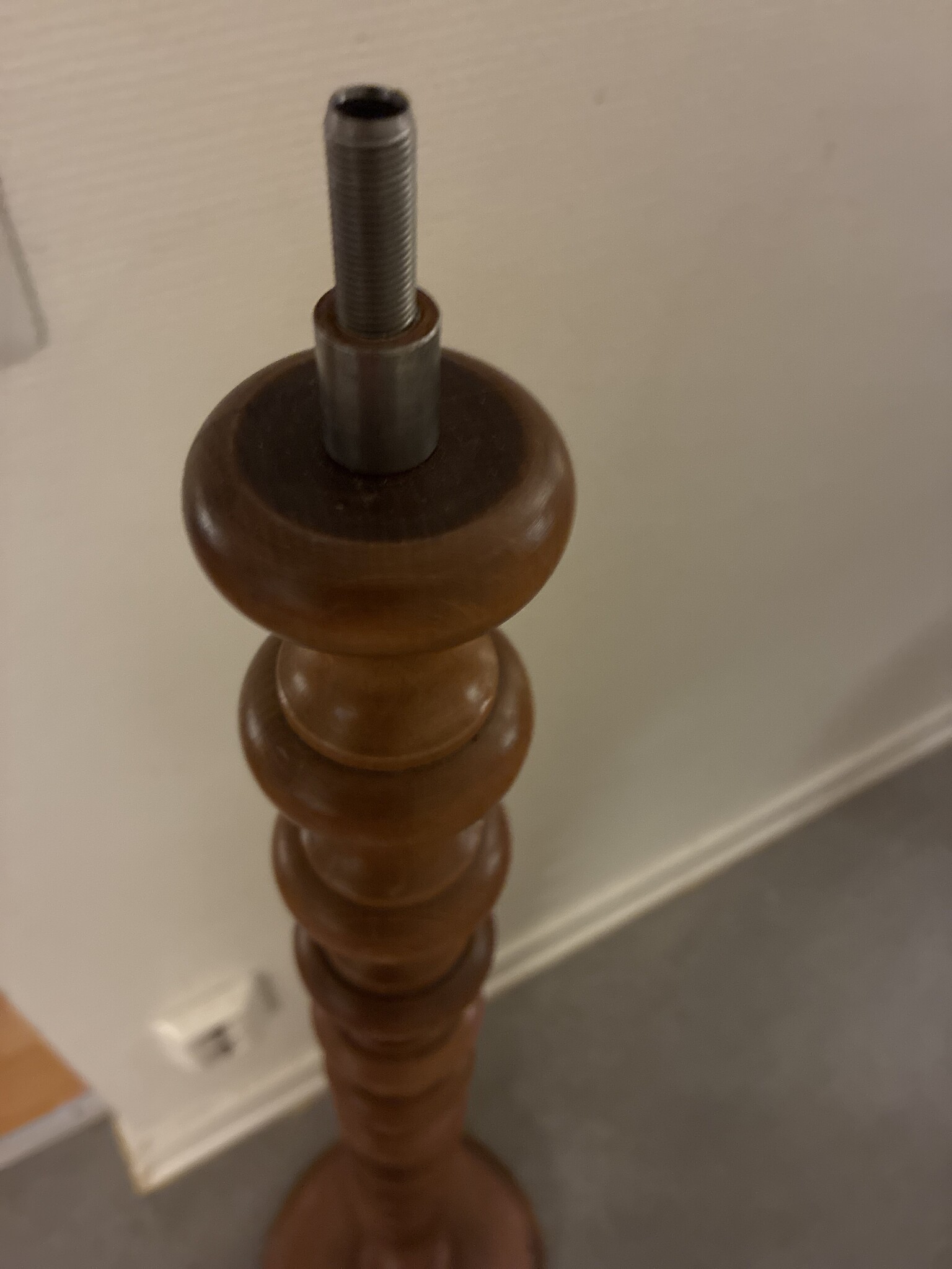

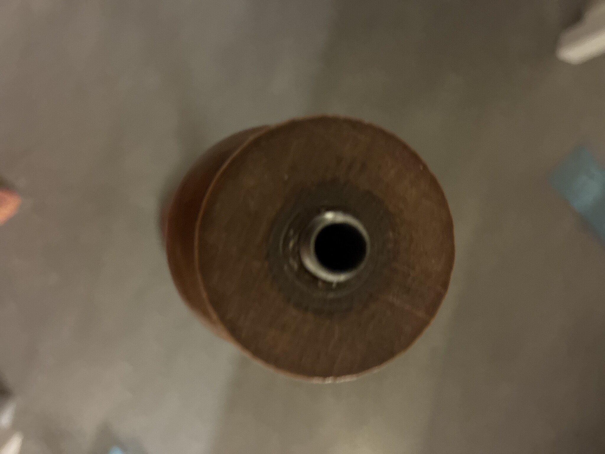

Jag har en gammal golvlampa som behöver ny kabel. Måste den vara jordad?
  • Brun rulle med kabel eller tejp sedd ovanifrån, kopplad till diskussion om golvlampa och jordning.
  • Gammal golvlampa utan skärm, med trästomme och metallgänga på toppen i behov av ny kabel.
Troligen inte. Det ser ut att vara ett enkelt projekt att dra en lampsladd upp till lampsockeln. Eventuellt behöver du byta lampsockel till en modern så att allting blir dubbelisolerat.

Har du en bild på armaturen?
ser bara ett stativ och det behöver inte vara jordat
