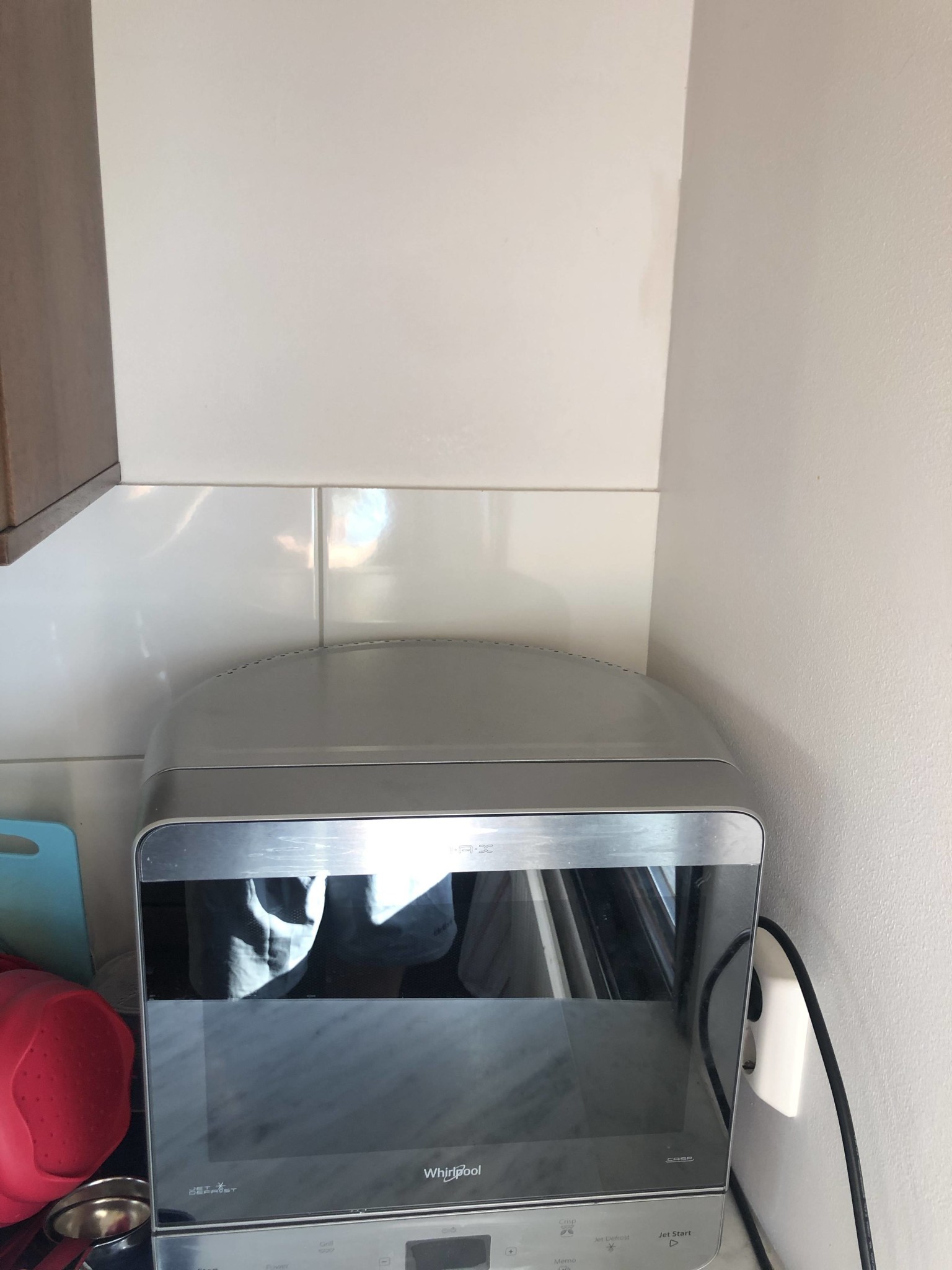

jag ska sätta ett hyllplan mellan köksskåp och vägg för att sätta mikro på, väger ca 14kg.
Jag funderar på vilket sätt är bäst att fästa det.
Det ska ju hamna i våg med köksskåpet, precis ovanför kakelplattorna. Jag funderade på några längre förstärkta vinkeljärn som man sätter på hyllplanets ovansida som ändå kommer att döljas av mikron. Eller har ni några andra förslag?
Tack!

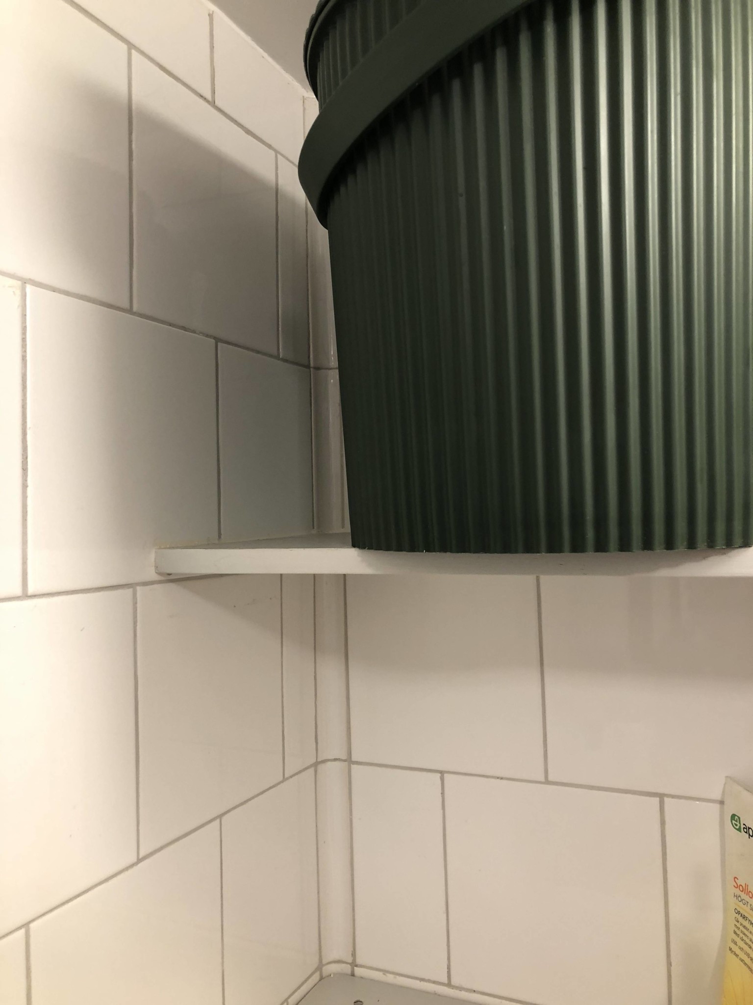

Jag skulle inte tveka att pröva med att limma med fogmassaTec7. Väl fyllda fogar på tre sidor håller absolut.

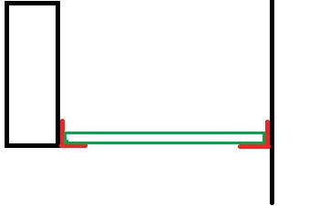

Vinkelprofil i aluminium:
T. ex. [länk]
En bit skruvas fast i skåpet i nederkanten, en bit skruvas fast i väggen.
Skivan läggs sedan i.
Enkelt!

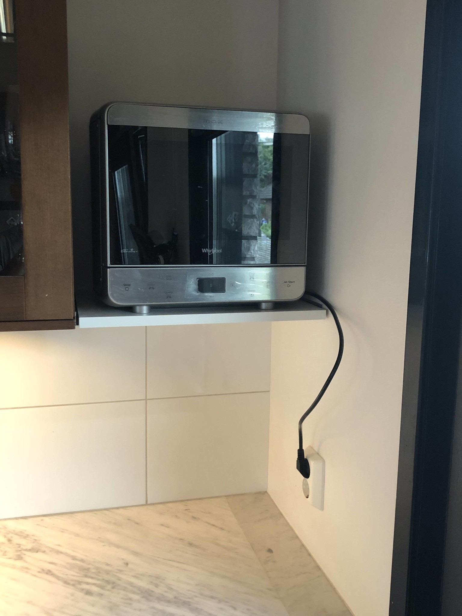

stort tack för detta - gick på denna lösningen
  • Mikrovågsugn monterad på vägg under skåp med sladd och stickkontakt.
KnockOnWood och 1 till
Här går det undan ser jag!
Inget att tacka för, bara att bju igen :)
Och nu blir det ju väldigt lätt att ta bort hyllan, eller flytta den om behovet uppstår.
Hade varit värre om den var fastlimmad.
fredrik_pe
Det hade sett ännu bättre ut om kabeln dragits ned bakom hyllan istället för framför...
