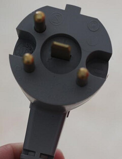

Det framgår av märkskylten. Det brukar vara inkopplingsalternativ som är märkta 3~ eller 3N~. N betyder då att den behöver nolla. En annan märkning är att det ofta står "elementspänning" Om elementspänningen är 400 V behövs ingen nolla. Är elementspänningen 230V behövs nolla. Och som sagt. Alla induktionsspisar kräver nolla.

Du lär inte hitta den informationen på webben eller på hyllkanten i butiken. Du behöver titta på inkopplingsanvisningen på baksidan av spisen. Ska du köpa en begagnad så är det kanske enklare att be säljaren fota baksidan. Eller om de kan visa upp en stickpropp som saknar detta stift uppe till höger sett framifrån.
