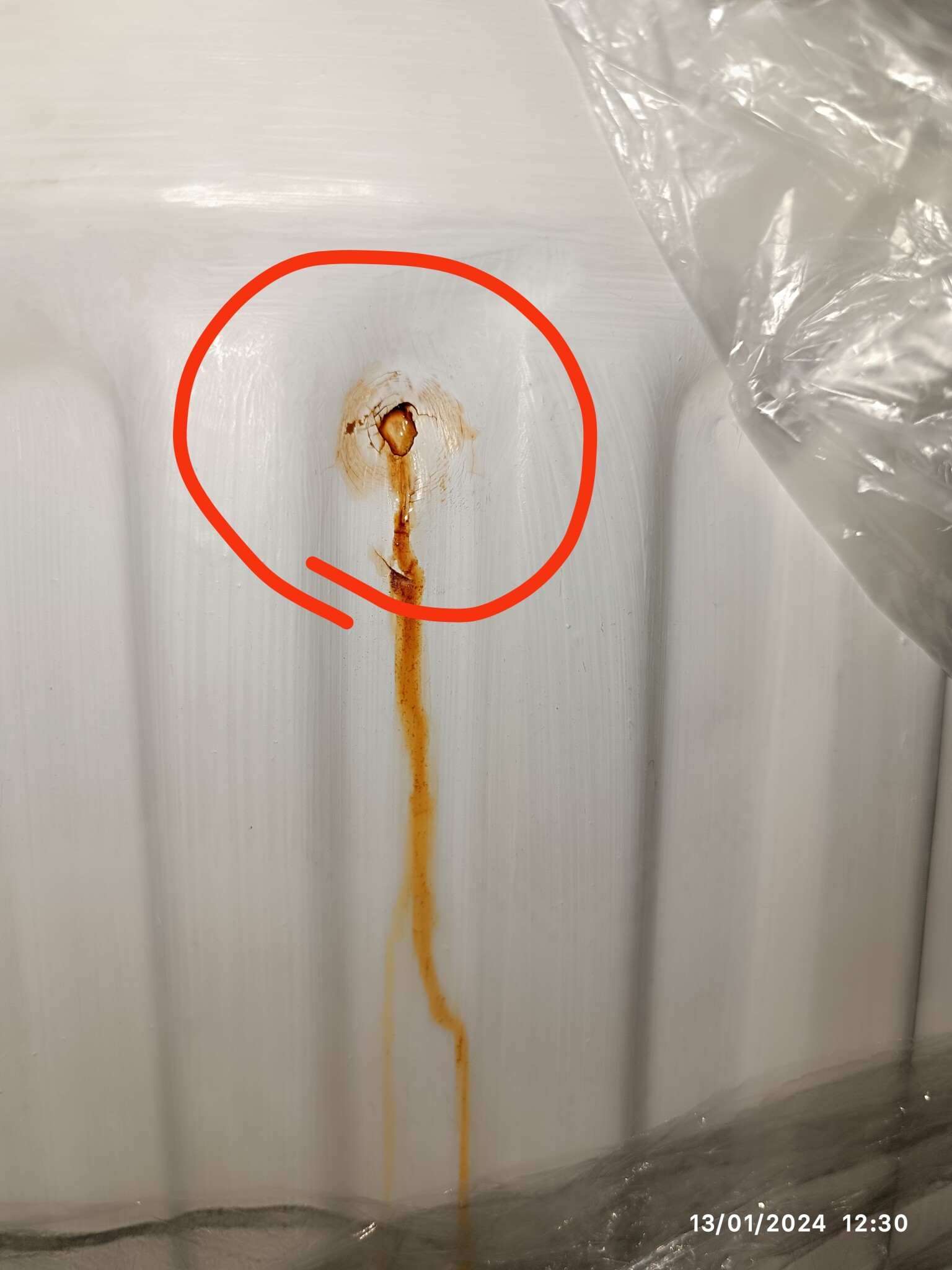

Staffans2000 Staffans2000 skrev:
"Givetvis"! Varför det? Kolla först omdet inte går att reparera. Fota gärna där det läcker. Är det ett rosthål, kan det vanligtvis svetsas igen.
Staffan
Jag har samma problem, hur kan lag det ?
  • Vit vägg med rostfärgad läckagefläck inringad. Datum och tid synlig nedtill.
Glöm det med att svetsa/laga, det finns säkert fler dåliga punkter på elementen, som kan komma som rostfläck redan i morgon eller om ett år. Men klart det kommer, men frågan som ingen kan svara på är när.

Enligt din åsikt är byte det korrekta sättet. Kan jag stänga av vattnet när jag byter från värmesystemet?
Dom nya elementen ska ha ett elementkoppel och det kommer nog inte att passa till dina rör vad jag vet om anslutningar. Elementet måste bort helt och med nytt koppel så blir det att tömma ner systemet. När ett element ska tas bort, är det skit/svart vatten i det kvar och kommer det ut på ett trägolv så blir svart och är i princip omöjligt att få bort. Så låt en proffs komma och kika på det, hur det med kopplingar ska göras. Det kan du göra innan du köper element. Du ska visa en broschyr på dom du tänker på och säga att barnen tänker köpa sådana till dig som present. En röris vill gärna sälja och montera dom.
