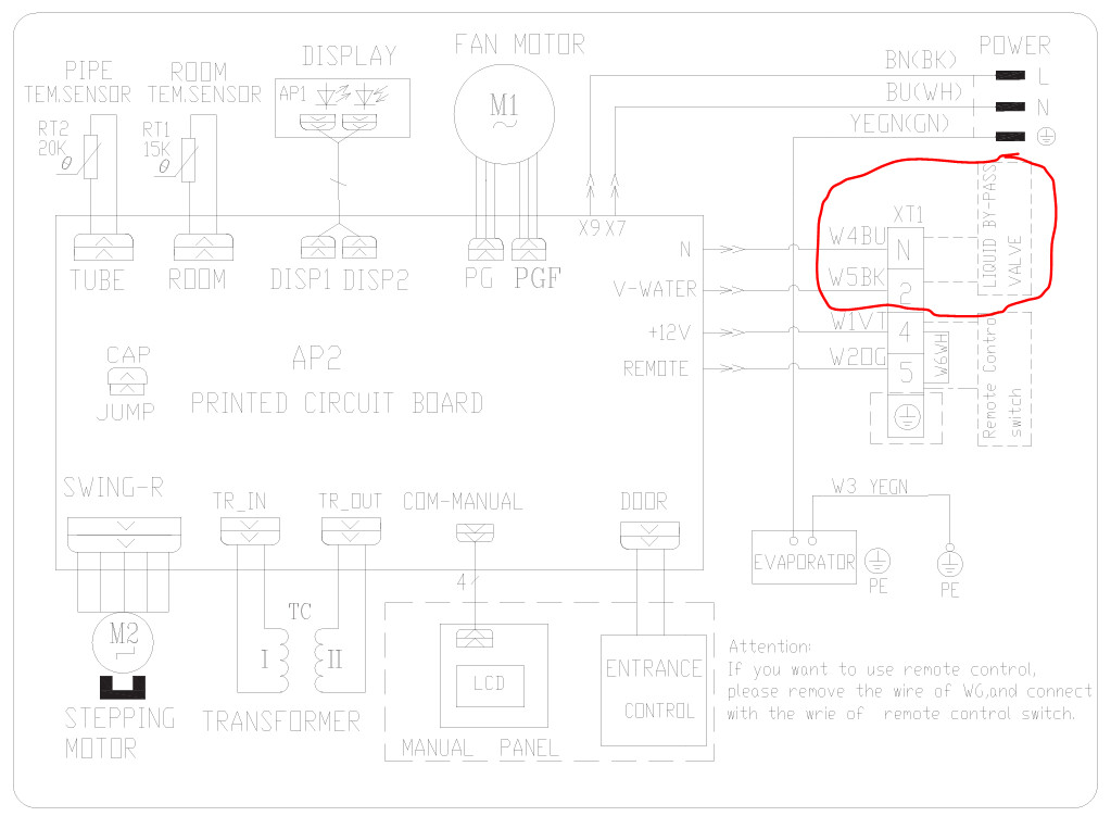

Jag ska montera två fläktkonvektorer för frikyla från bergvärmen. Vardera konvektor har utgång för styrning av vattenventil 230V. Jag ska istället använda dessa utgångar för att köra cirkulationspumpen, så den endast går när någon av fläktkonvektorerna är startade.
När jag har två konvektorer så blir jag osäker på hur jag ska göra detta så smart som möjligt. Man kan ju inte koppla ihop kablar från de två konvektorutgångarna då det skulle komma in ström bakvägen i den avstängda konvektorn om den andra startades. Därav min tanka på att använda något slags relä. Det som kommer från konvektorerna är ju konstant och inte bara en impuls, så vilken typ av relä passar bäst?
Allt som rör frikyla-krets kommer ligga på en egen grupp (konvektorer och cirkulationspump).
Såhär ser elschema ut för konvektorn:
Tekniskt schema, elektriska komponenter, anslutningsinstruktioner, kretskort, ventil, motorer, sensorer, fjärrkontroll varning.
Vad jag alltså vill uppnå:
- När någon av fläktarna är på så får cirkulationspumpen ström
Två reläer som parallellkopplas. Alltså ett relä till vardera konvektor. Men köldbärarvätskan kommer alltså att cirkulera i båda konvektorerna även om man bara en är på om det inte också finns avstängningsventiler.
