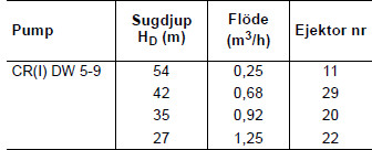

Har haft enorma problem senaste halvåret när jag bytte Ejektorpump till en Grundfors CR5-9.
Det som händer är att min pump går men det kommer inget vatten, ibland funkar systemet fler veckor irad men ibland kan det sluta fungera flera gånger per dag under flera dagar, oftast händer det under natten.
Jag får då gå ner i källaren och starta det ”manuellt” genom att hälla i vatten i pumpen och få igång ”suget”.
Jag har haft en Rörmokare här vid tre tillfällen, installerat en magnetventil och bytt ejektor i brunnen. Så i stort sett allt är bytt men får ingen ordning på det.
Är i akut behov av hjälp då jag börjar bli jäkligt trött på detta efter att ha lagt 30000kr på det men att det fortfarande inte fungerar.
jag själv är absolut ingen expert på detta.
Men känns som att det ”rinner tillbaka vatten från slangen ner i brunnen” och att det på så sätt blir nån luftficka eller något?
Ställ gärna frågor för kanske inte är jätte tydlig, hoppas någon kan hjälpa mig!

Hålet är 80m. När jag köpte nya saker var det rörmokaren som sa vilka jag skulle ha för att ersätta de gamla och passa för djupet.
Så jag har ”räknat” med att det ska vara rätt grejer.
Det jag funderat på är om det kan vara något strul i fästet där slangarna från pumprummet och slangarna från hålet möts. Jag har kollat packningarna men kanske kan läcka vatten där ändå. Vet dock inte om felet kan bero på det?

Men va fan.. Detta är ju från en firma där vi sa att vi vill ersätta den gamla pumpen, och var noga med vilket djup vi hade osv...
Det lär ju helt klart vara det som är problemet då?!
Jäkligt gött samtidigt att veta varför det för som det gör och stort stort tack för hjälpen.
Blir nog till att skaffa en dränkpump ist nu.
