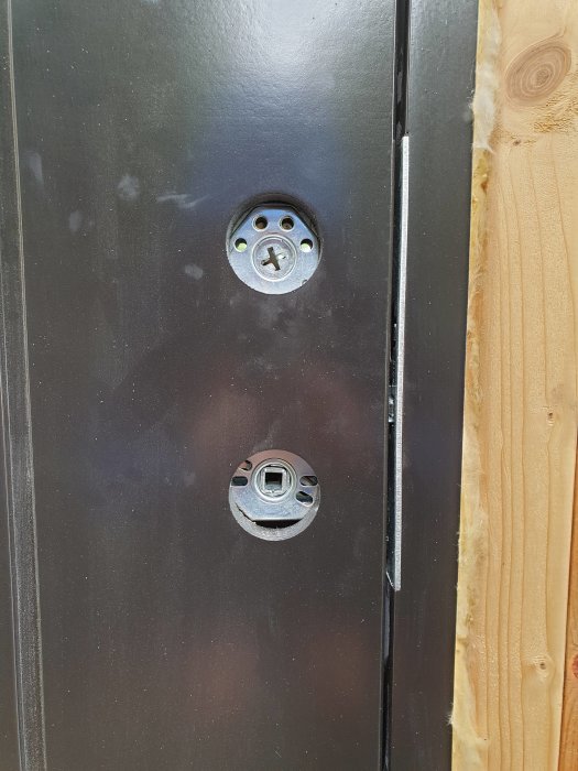

Vad behöver jag köpa för att kunna använda samma nyckel i min nya garagedörr som jag idag har i min ytterdörr? Jag behöver även själva handtaget. Även en täckskylt på utsidan för att minska repor.
Själva ASSA-cylindern antar jag att jag måste åka till den lokala låsbutiken och köpa för att få en cylinder som är kompatibel med samma nyckel som till min ytterdörr. Jag ska även byta cylinder i garageporten, garaget och huset har olika nycklar idag vilket är drygt...
Bilden på en svart dörr är den nya garagedörren och den har ett låshus. På insidan vill jag ett vred för manuell öppning, ej nyckel.
Bilder på min ytterdörr:
Skulle ett kit likt detta fungera?
Handtag:

Eller typ detta kit?
https://www.bauhaus.se/dorrhandtag-habo-a2560-40-kombi-matt-krom#go-to-description

Jag kan inte svara vad du behöver för höjd på cylinderringen.
Den kompletta satsen Habo A2560-40 är med 16mm cylinderring.
https://habo.com/se/sortiment/handt...dorrhandtag-a2560-inkl-cylindervredsats-14834
Den lösa cylinderringen är 6-11mm är för låg enligt min gissning efter att jag tittat på bilden.
Det är möjligt att beställa cylindrar efter befintlig låsning hos låssmeder men även många butiker på internet.
Du har en vanlig standard låsning och en oval låscylinder heter då ASSA 701.
Du verkar redan införstådd med vad du vill ha och både de lösa eller den kompletta satsen fungerar men kontrollera höjden på cylinderringen först.
https://www.assaabloyopeningsolutions.se/Other/assa-se/downloads/projekteringshjalp/Vilken höjd ska cylinderringen ha.pdf
Däremot är det inte rekommenderat att använda vanligt vred till den typen av låshus, låshus med delad cylinderroddare är avsedda för låscylinder från båda sidor eller återfjädrande (repellerande) vredcylindrar som ASSA verdcylinder 03 eller 13.
Det kan uppstå funktionsstörningar så du kan bli utelåst om vanligt vred används ihop med den typen av låshus.
Jag utgår från att du inte har några krav högre än kl2 för låsningen av garaget.
