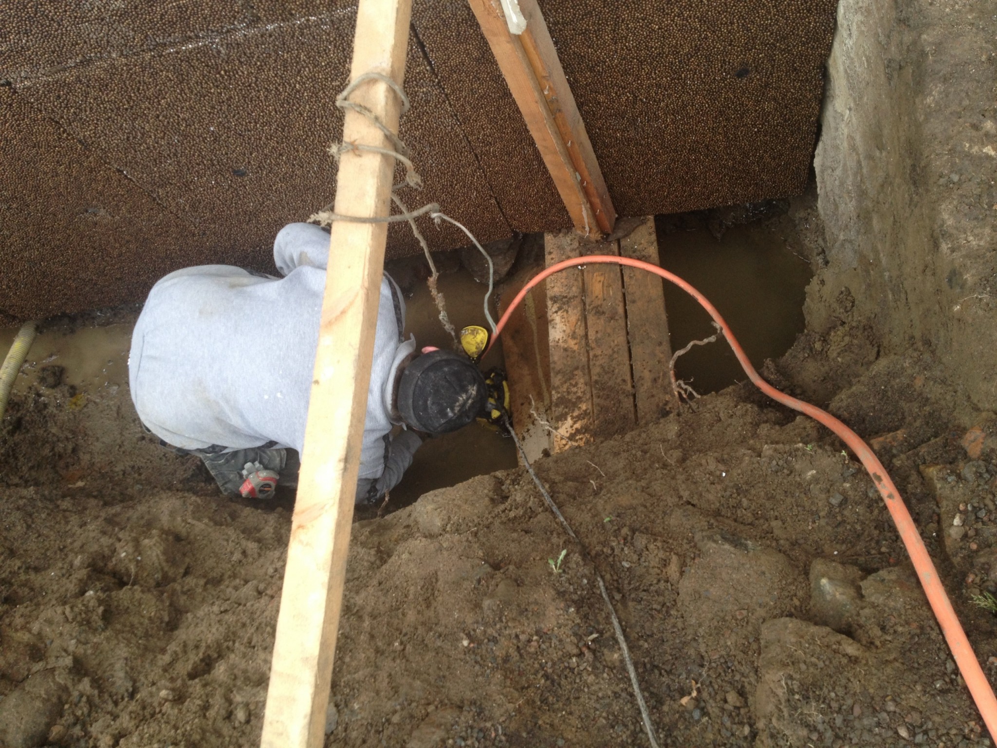

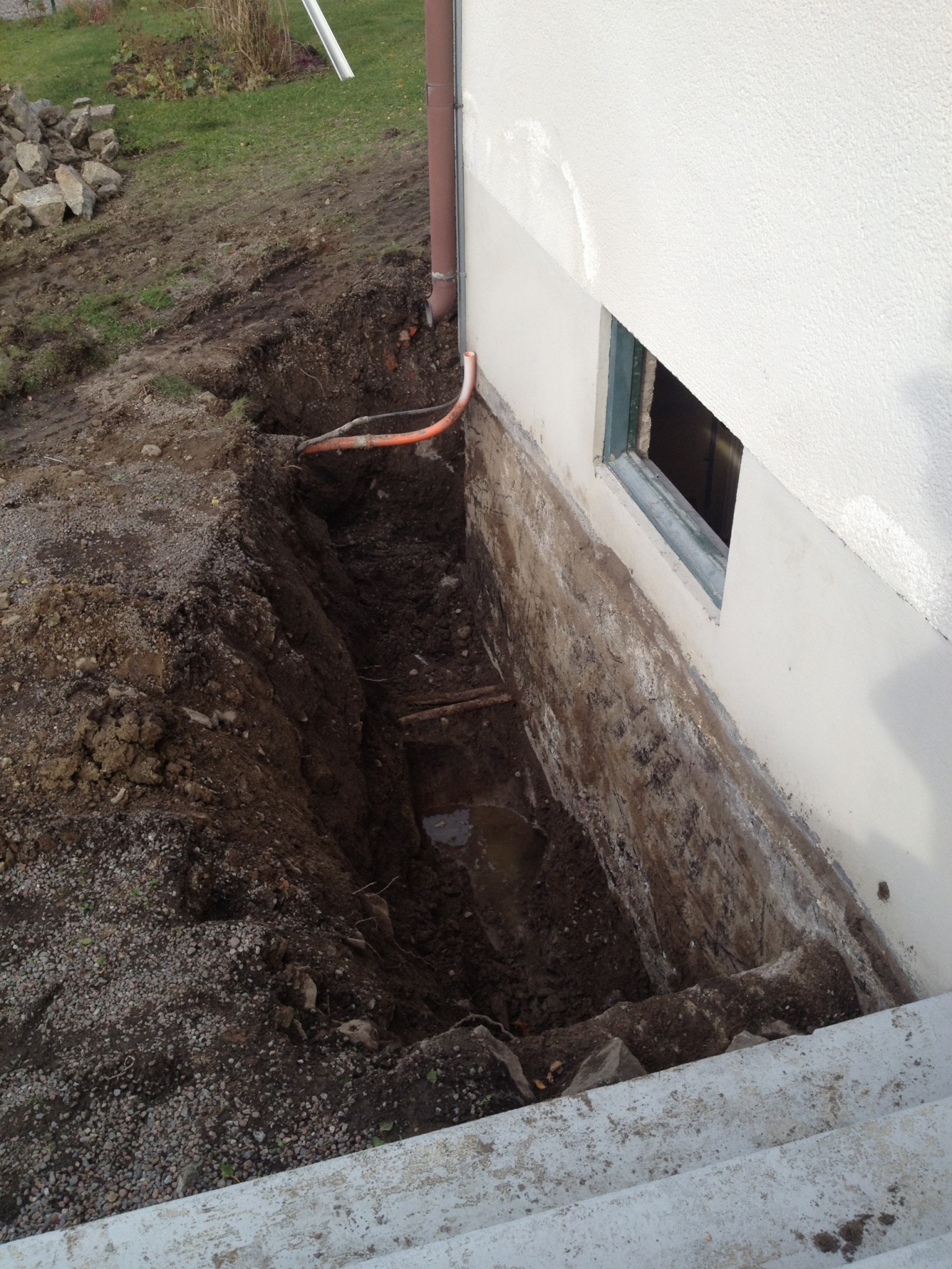

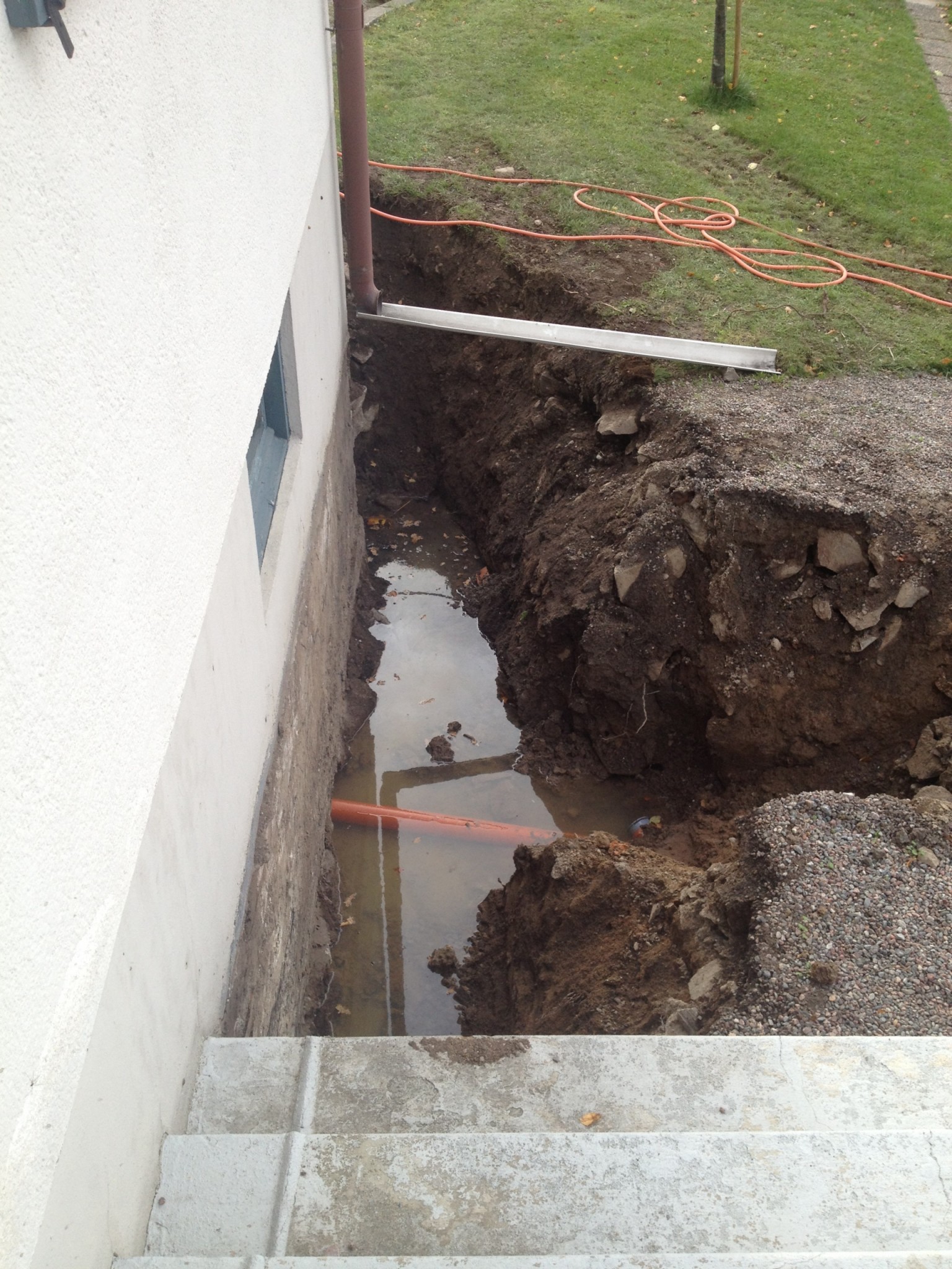

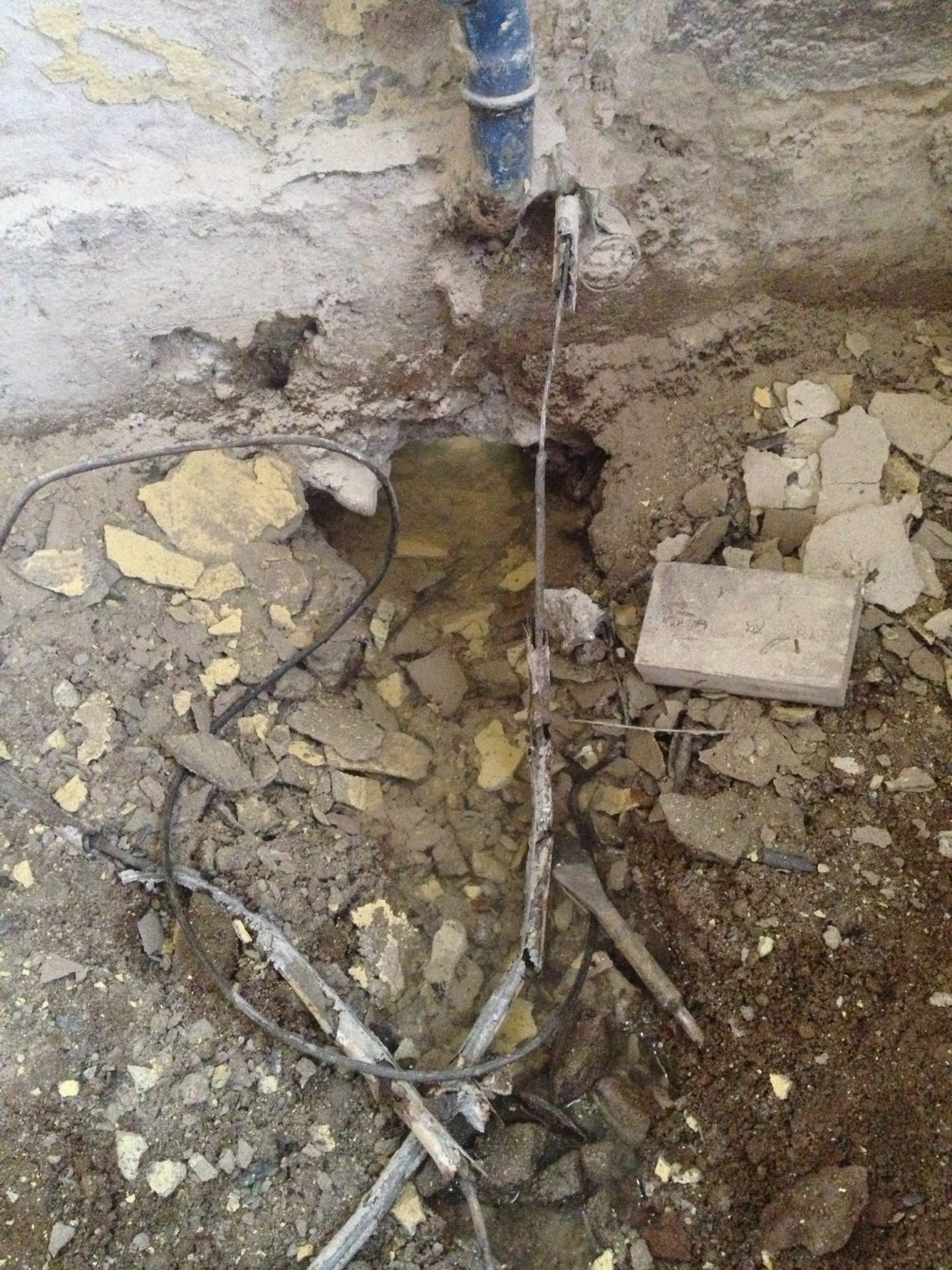

Behöver akut dränera!

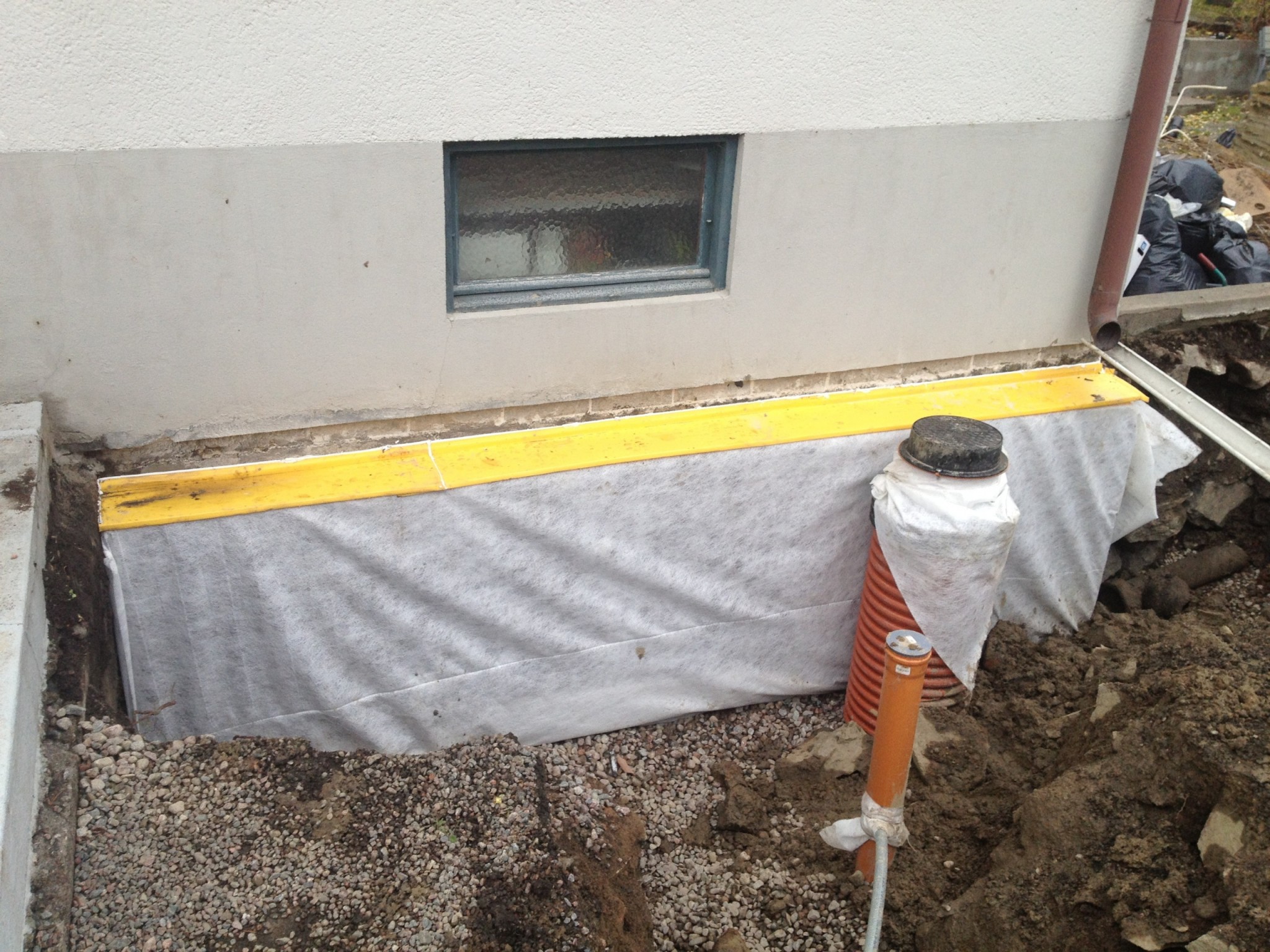

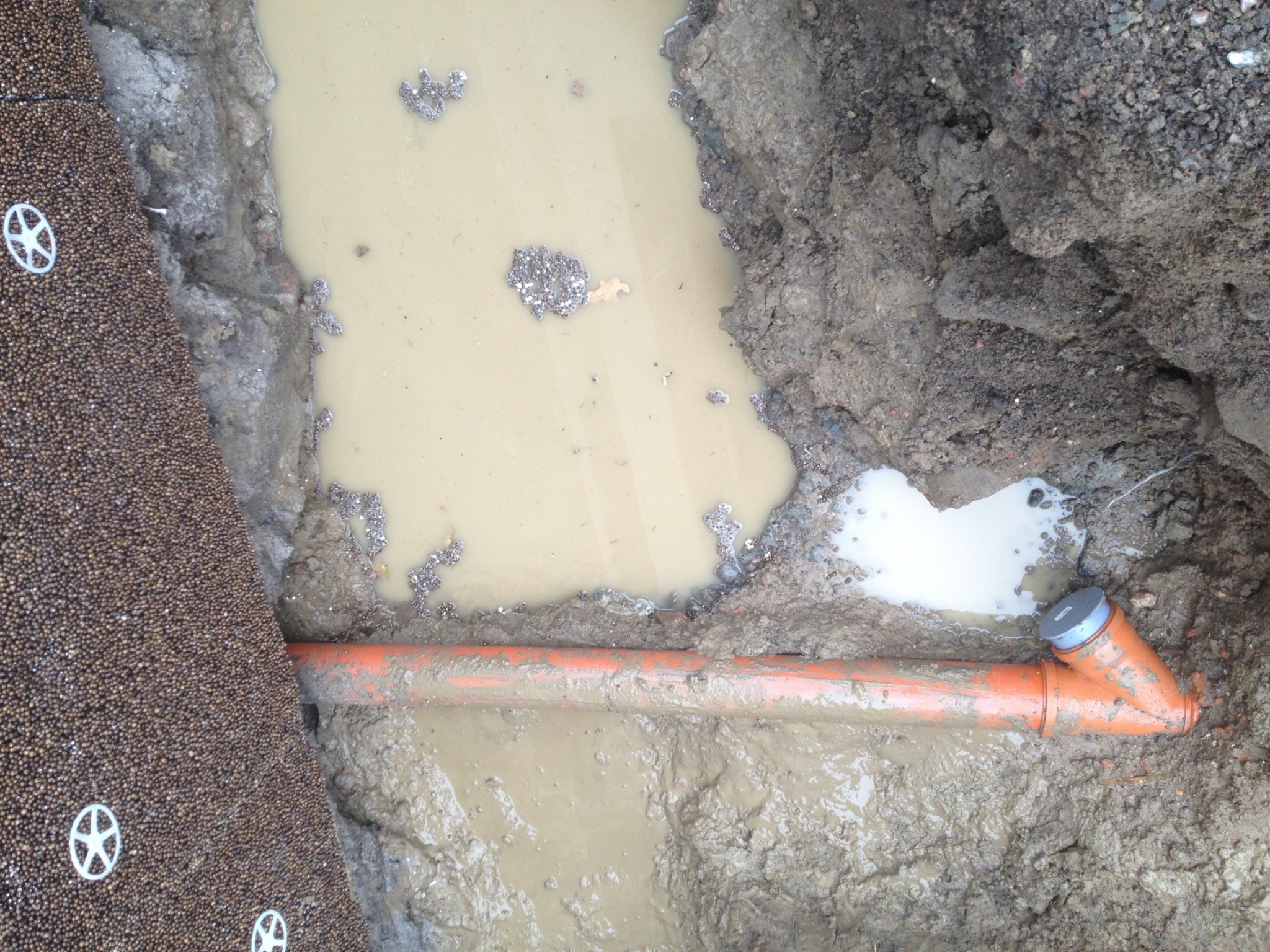

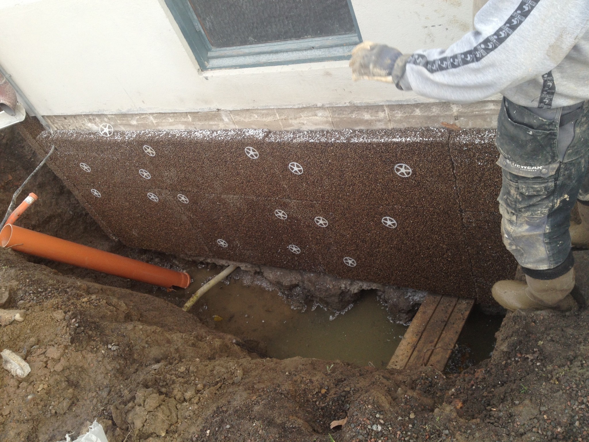

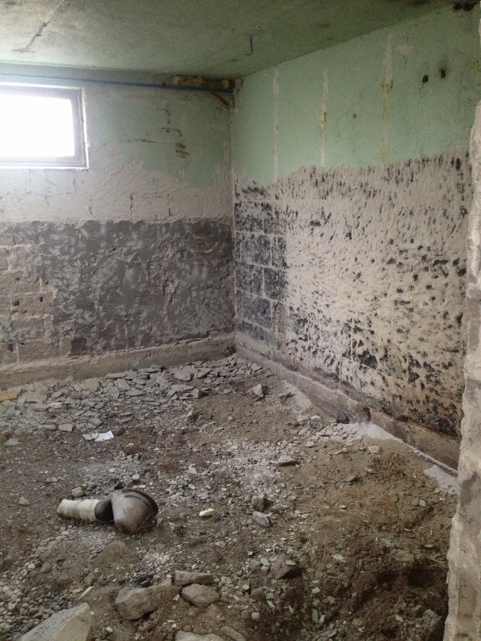

Lite bilder, fanns vatten ca 70 mm som värst i tors när vi grävde upp. Nu när gropen stått öppen ngra dagar, m lite regn ska tilläggas, så finns där desto mer vatten... den första bilden visar sidan där vi haft problem med fukt i gillestugan sedan vi köpte huset. O den bild som visar en mindre sjö är den sida som vetter mot varmgarage som så småningom ska bli boendestandard (dock inte i denna renovering). Mao måste vi se till att få allt torrt nog att det är värt att lägga in golvvärme o tro att rummen ska ha en luktfri o trivsam miljö.

Nu är det öppet i dränhålen sedan över en vecka o det bara fylls på med vatten. Visserligen har det regnat lite men jag tror att vi har en mindre å som kommer underjordiskt från angränsande tomt (har märkt på vintern att det sker markresning o märklig kristallisering utmed ett stråk från granntomt ner under kortsida på vårt hus - den sida vi inte dränerar nu så vi har inte kunnat öppna o titta)
Har man rätt att blockera ett vattenstråk som kommer från granntomter o leda vidare ut mot gata eller till avlopp? I detta fallet är det kommunen som äger både tomten o allmänningen som jag tror vattnet kommer ifrån.
Blir en otrolig massa vatten för oss att pumpa vidare för alltid annars...

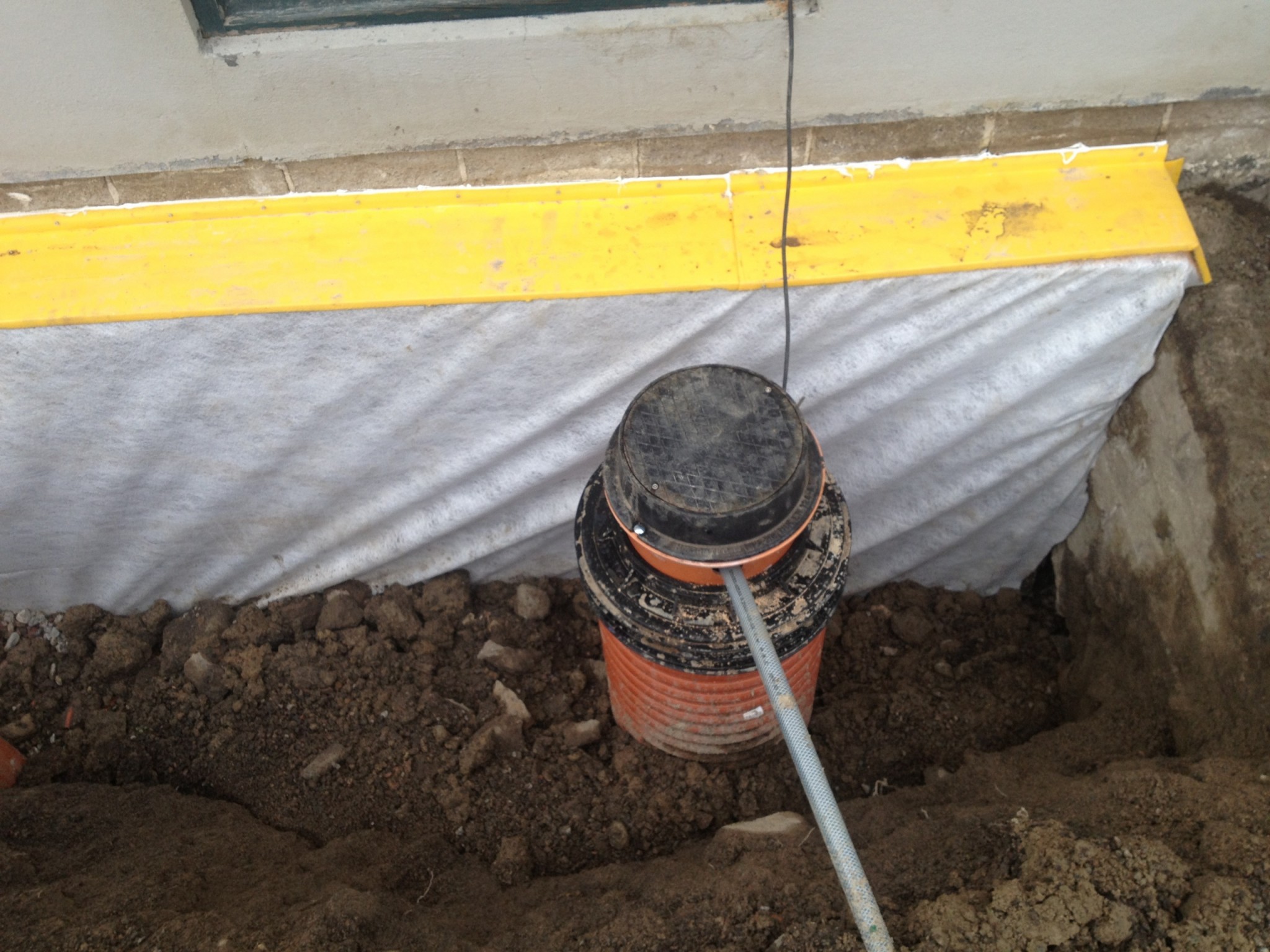

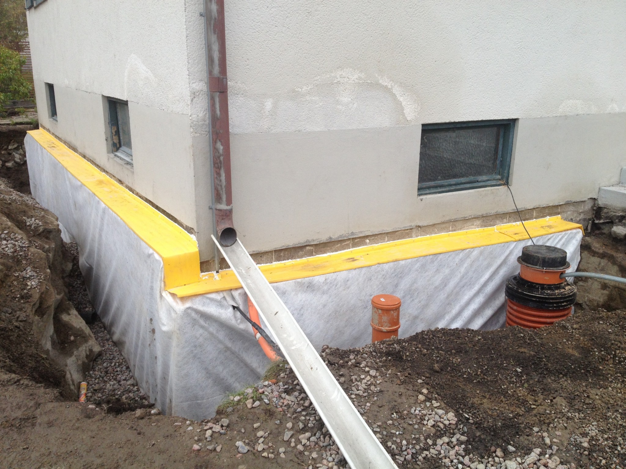

Såhär ser det ut...

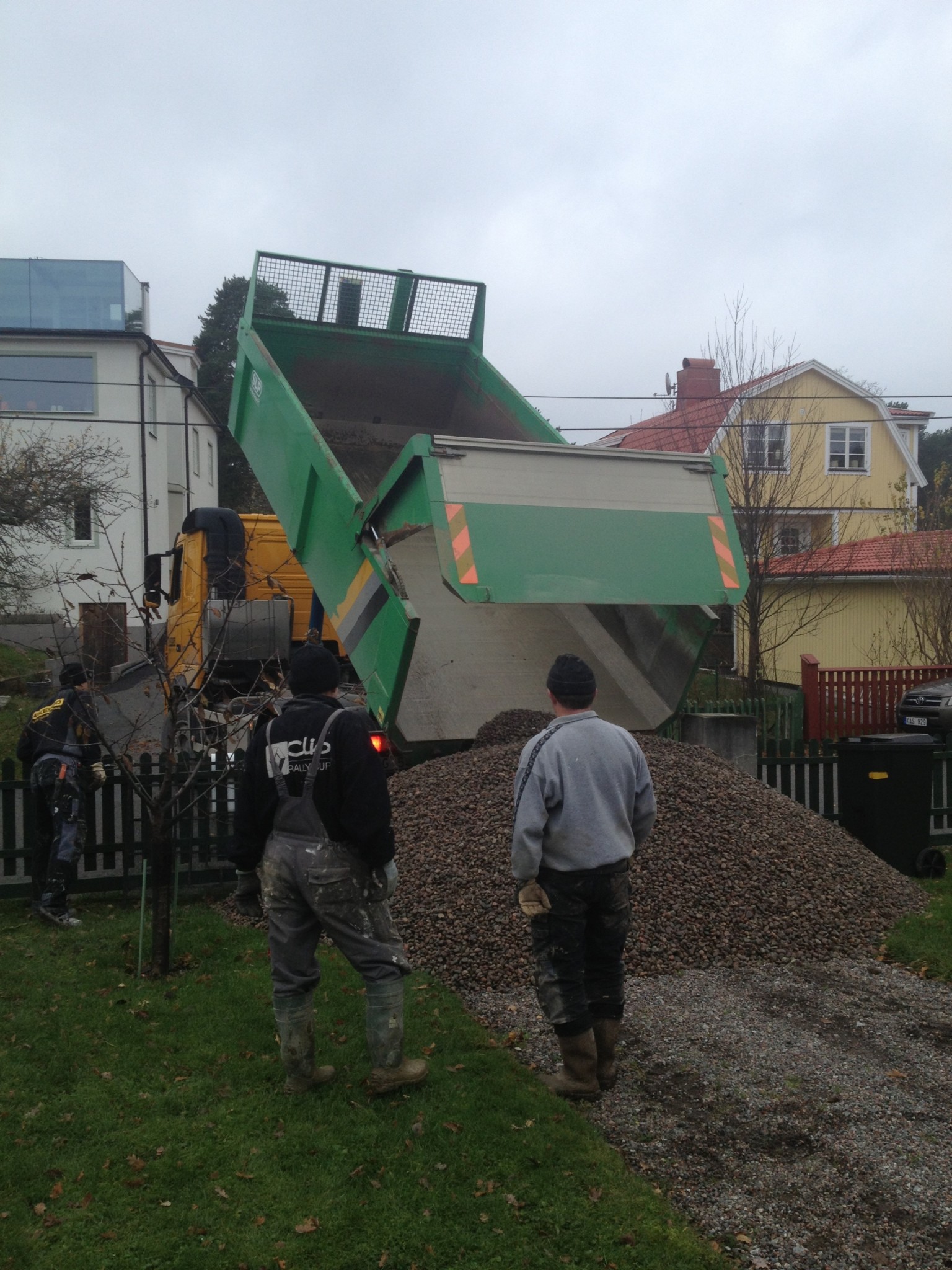

Har i alla fall fått hit 12 ton tvättad singel i dag, alltid ngt att glädjas åt
Att stänga av eller leda bort brukar ju inte lösa grundproblemen tyvärr eftersom då vattnet letar sig en annan väg. Att det kan komma mycket vatten är inget konstigt, så har jag det i mitt ena hus som jag tidigare skrivit om. Det beror där på en naturligt hög grundvattennivå tillsammans med dåligt dränerad omgivning (åkrar) och tidvis kan det forsa in vatten via dräneringsrören och pumpen går då konstant.
Vatten har också en förmåga att leta sig fram och bilda gångar i leran där det mer eller mindre ser ut som om det är ett fritt flöde.
Om du har en hög grundvattennivå eller stort tryck genom marklagren så har du egentligen bara möjligheten till att bygga en riktigt dimensionerad dränering. Att försöka leda bort vattnet är nog mer eller mindre lönlöst.
Kommunen brukar ha bra kartor och uppgifter på aktuella grundvatten nivåer och det är kanske, som jag påpekade i början, så att ni skall fundera på den verkliga orsaken till ert problem innan ni går vidare och får en halvdan anläggning som inte hjälper er speciellt mycket. Det är tråkigt och kostsamt att bygga något som egentligen inte syns men i långa loppet så har ni mer glädje av att ert system nu blir rätt dimensionerat och att ni, om det visar sig behövas, direkt skaffar tillräckligt stor pump och pumpgrop som klarar av de flöden som ni kan komma att behöva ta hand om.
Bilderna indikerar ju att något inte är helt i sin ordning....

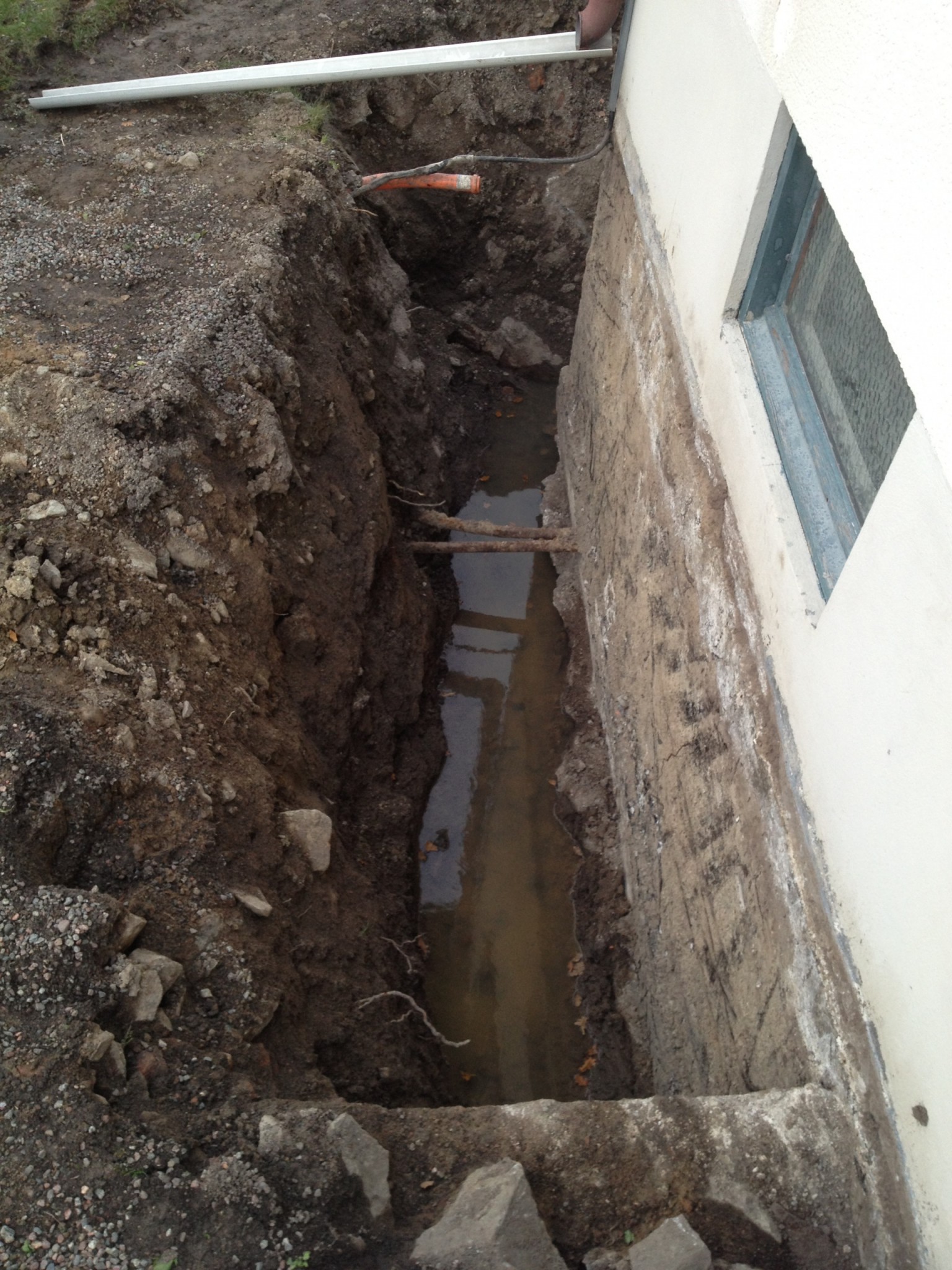

Liten uppdatering, är lite konfunderd hur de tänkt i hörnet med marktäckningsmaterial... Behöver iofs fylla på med singel p hela framsidan m lång gång eftersom första trappsteg är för högt...
