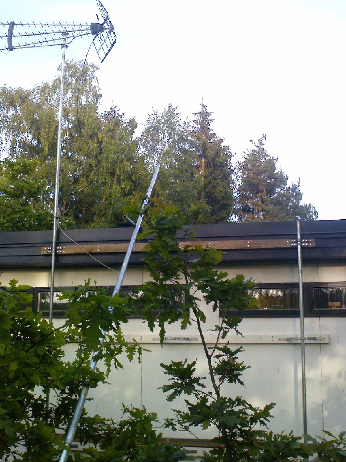

Behövas åskledare för 6-8 meter höga TV-antenner (antennmaströr)?
Mottagningsförhållandena som motiverar de höga antennerna (en 6 m
VHF till Karlshamn (den som syns på bilden till vänster - är rak även
om fotot får den verka sned
)) - en 8 m aktiv VHF till Bornholm (skall
vara i mitten - det långa feta röret som syns på bilden) - och en 6 m
UHF till Hörby (till höger) - ja dessa mottagningsförhållande är "berömt"
problematiska ... .
En pensionerad sjöman som kom förbi påpekade att åskledare kanske
kan behövas ... . Det finns gott om dubbelt så höga träd runt om så det
gör att kanske åskledare kan skippas?

Dessutom så är det inte ekonomiskt försvarbart att sätta åskledare på vanliga villor utan speciella värden. Det är nämligen ohyggligt dyrt i förhållande till den minimala risken.
Därimot ska man givetvis dra ur antennkablar etc när det åskar.

Det är väl det man kan göra, ju djupare och blötare mark dessbättre MEN det går inte att helt skydda sig mot åska. Höga träd i närheten är inget skydd, åskan har sina egna vägar.palbin skrev:Bara av intresse - åskledare - är det inte bara att skruva fast några
riktigt feta ledare försedda med kabelskor (heter det så?) i maströr-
ens markända och ansluta dessa till några på ett lämpligt antal me-
ters avstånd feta i jorden nedgrävna överblivna kopparrör ... ?
(Det var vad ovannämnda sjöman sade mig - och jag oxå själv trod-
de att det handlade om ... .)
Jag hade ett åskledartorn (50mm2 koppar med jordspett) men blixten tyckte att en lika hög gran var bättre.
Dra ur antennkabeln om det är risk för åska är bra sätt.

När jag nu tittar på bilden så ser det ut som det kommer att bli två eller tre maströr. Är det så? Normalt sätter man alla antenner på samma rör.
Det blir en skog av staglinor kors och tvärs med flera master. 6 och 8 m rör kräver definitivt stagning.
