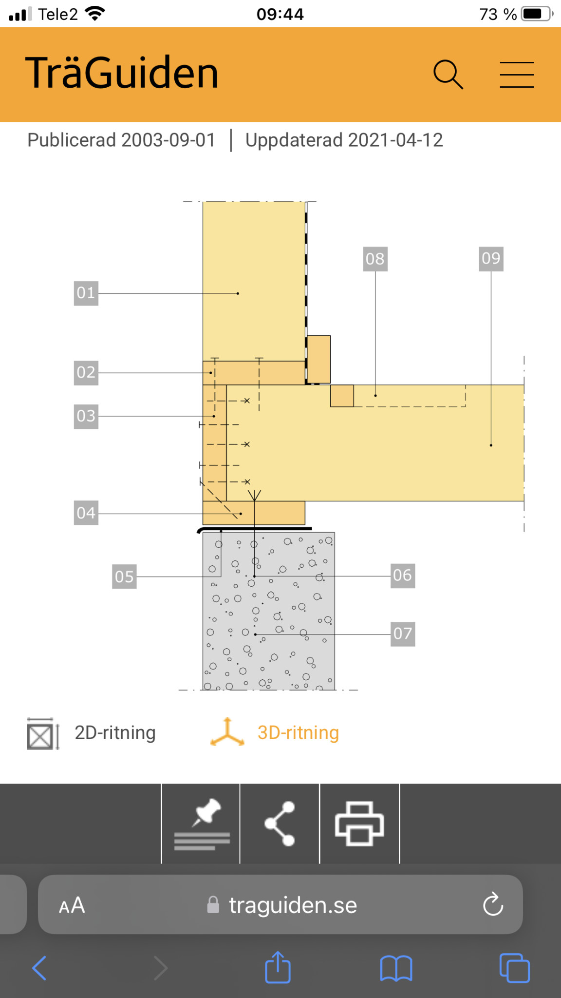

Hej, jag bygger ett hus på en lastbil och vill därför bygga lätt. Min fråga är om den ”övre syllen” nmr 2 på bilden behövs? Kan man inte bara skriva fast med beslag mot golvbjälklaget? Dem allra flesta reglarna matchar govbjälkarna och dem på dem som inte matchar kan man då bara fasa ut en bit?
tack på förhand!
  • Ritning med numrerade delar som visar uppbyggnaden av en konstruktion ovanpå golvbjälklag för hus på lastbil.

Ja men visst går det att göra så som du beskriver.

Tack såg det nu, nu bör det finnas en bild. Och tack för svaret, får man då fråga vad meningen med syllen är?
Det är enklare att bygga med syll. Det blir stabilare.
Man kan bygga hela väggen liggandes och sen resa den upp.

aha, då förstår jag. Tack för snabbt svar!
