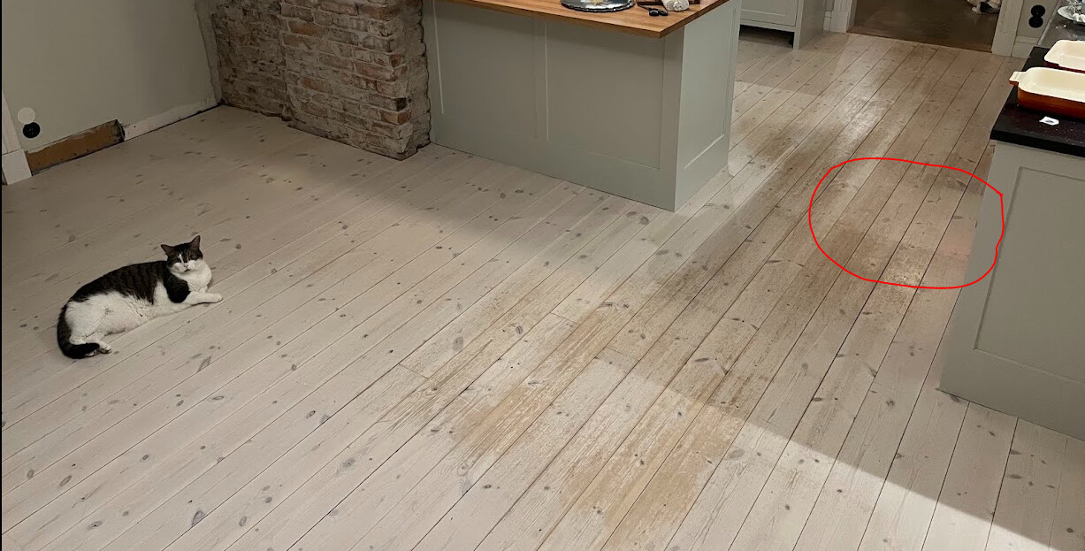

Vi lutade och hårdvaxoljade vårt furugolv i köket för ca tio år sedan. Osmo vitpigmenterad. Jättesnyggt i början. Men efter ca fem år började man se hur det vita ytskiktet slitits ut. Till slut kunde man se trärena gångstråk där vi rörde oss mest (perfekt för att visualisera hur bra man lyckats med kökstriangeln).
Vid diskmaskinen var det extra tydligt. Runt den öppna diskmaskinsluckan hade det skapats en trären fyrkantig gloria på golvet efter slabbandet med disken genom åren.
I år slipade vi om golvet och efter att ha köpt säljarens argumentation med hull och hår har vi nu lagt på Rubio Monocoat 2C olja med lite vitt i. Visserligen också en hårdvaxolja men ska tränga ner mer i träet än en "vanlig" hårdvaxolja. Och alltså vara mer slittålig. Den ska också vara lättare att underhålla och lappa och laga om det blir slitet fläckvis... enligt säljaren alltså.
Påminn mig om fem år så kan jag berätta hur det klarat sig på riktigt.
Bilden visar hur golvet såg ut precis innan det slipades om. Den övergödda katten visar delar av golvet som inte slitits så mycket. Den röda cirkeln visar hur golvet slitits kring diskmaskinen.

Ja, jag antar att tillslut måste pigmenten slitas bort, precis som annan färg. Är bilden tagen nydligen? I så fall ser det ändå rätt bra ut för att vara 10 år. Jag antar redan att om man ska ha något vitpigmenterat så är livslängden på det betydligt kortare är t.ex. lack. Och minus slitaget ser det ut som stilen vi är ute efter.

Ja, vaxet blir fläckat. Jag har vid det här laget gett upp och bara accepterat det. Ffa blåbär lämnade bleka lila fläckar som inte går bort. Försöker man skrubba bort det tar man bara med sig vaxet istället och får en ljus fläck där det är mindre vax.C CristinaS skrev:Hej!
