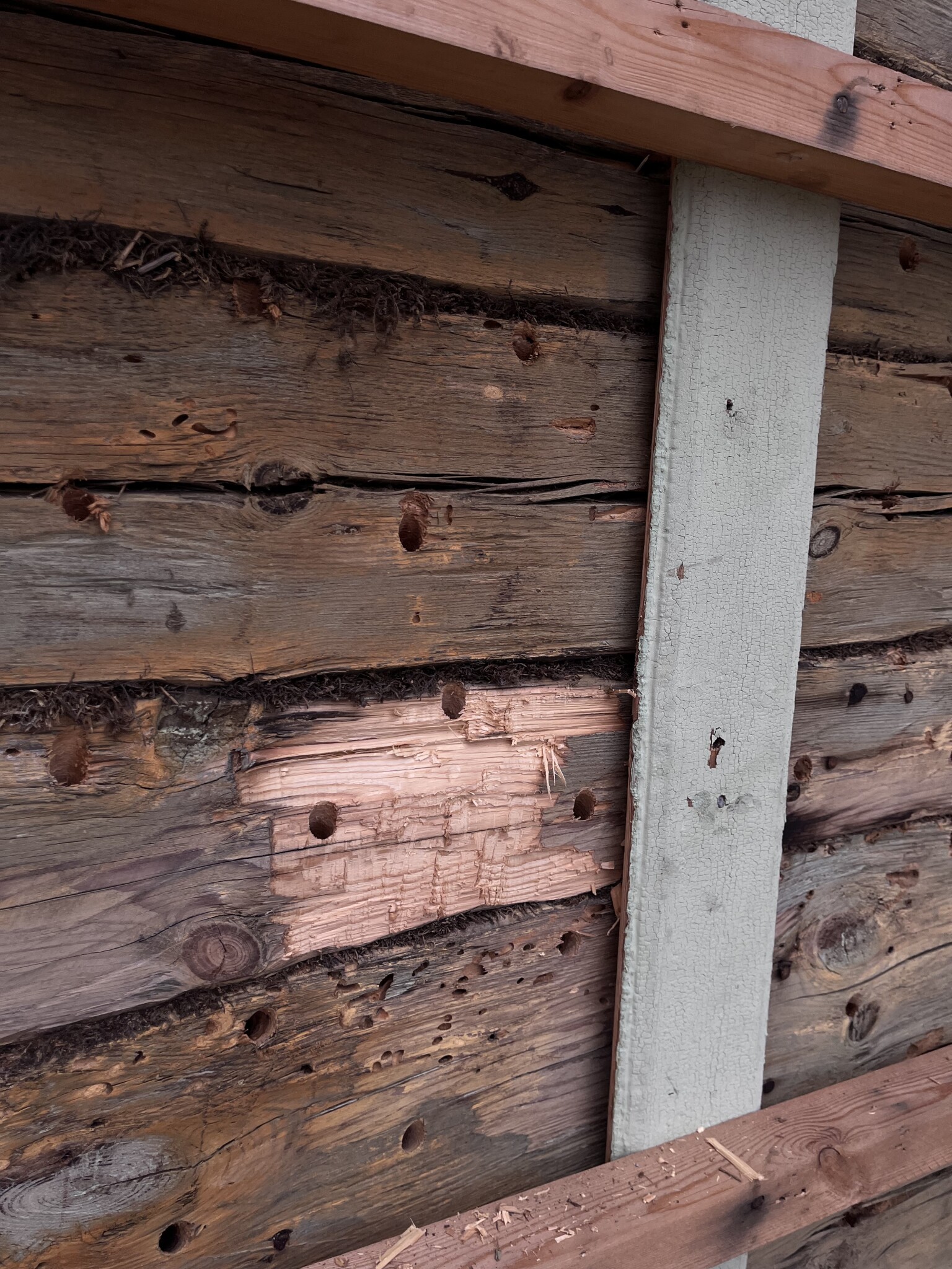

Jag håller på att byta isolering och panel samt försöker bli av med en envis lukt i vårat hus.
När jag plockat bort panelen ser jag att dem bhandlat timret med något. Borrat hål över hela fasaden där dem antagligen sprutat in något medel.
Detta är troligtvis gjort någongång på 70-talet och jag är orolig över att det ska vara giftiga ämnen som vi exponeras för.
Är det någon annan som känner igen detta, och vad ska man göra? Byta ut timret? Plocka ner och försöka regla upp vägg ist?

Känns långsökt att man skulle ha borrat så många hål för nån behandling? Däremot så ser den ju väldigt grå ut ytan så det kan ju vara så att timret är återanvänt från nåt annat och att den varit lerklinad. Då kan man ju ibland slå in pinnar så man får bättre fäste.
