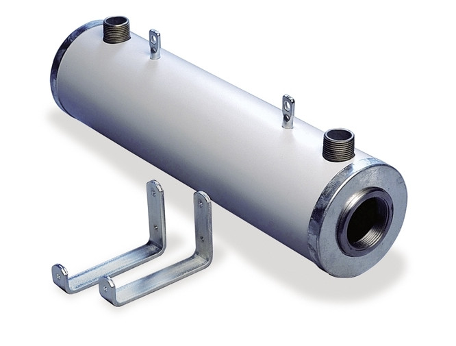

Därför så skulle jag vilja koppla in Värmebaronens K-060 som den heter direkt på radiatorledningen, efter cirkulationspumpen. Blir en smidigare och framför allt billigare lösning.
Finns det någon anledning att tro att det inte skulle funka att göra så?

Självklart funkar det.Låt termostaten på elpatronen stå på 10 gr lägre temp än pelletspannan så slipper frugan tassa upp på natten och slå på den.D diy1 skrev:Hej.

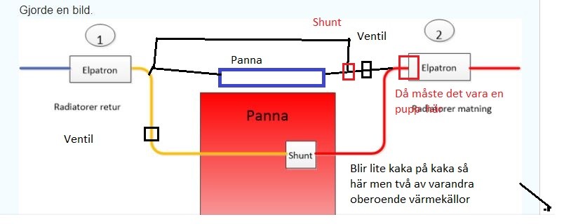

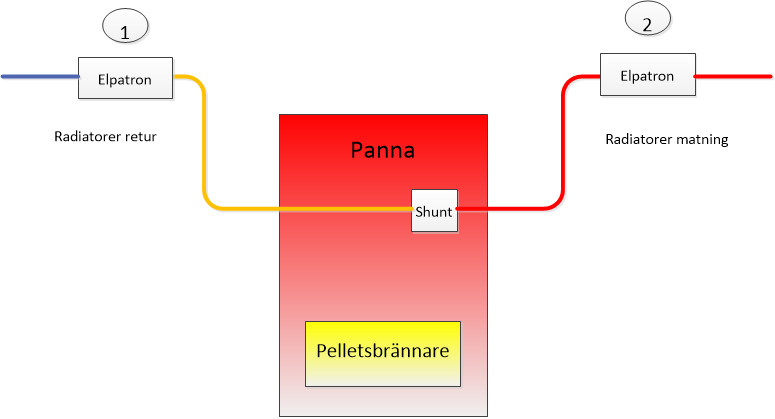

Försöker att summera lite, jag är fortfarande lite förvirrad över vart patronen ska sitta. Får lite blandade besked.
Gjorde en bild.
Fördelar med att ha elpatronen innan pannan (position 1)
- Pannans shunt kommer att låta överskottsvärme från elpatronen att värma upp pannan.
- Shunten gör att radiatorerna inte blir onödigt heta då den även styrs av värmekurva/utetemp
Nackdelar med att ha elpatronen innan pannan (position 1)
- Om huset blivit kallt så kommer det ta tid och gå åt mycket energi innan radiatorerna blir varma
Fördelar med att ha elpatronen efter pannan (position 2)
- Värmen från elpatronen går direkt ut på radiatorerna, ingen effekt går tillbaka till pannan så länge shunten står öppen.
Nackdelar med att ha elpatronen efter pannan (position 2)
- Värmekurvan sätts ur spel, radiatorerna kommer att vara hetare än nödvändigt.
Just nu så lutar det åt position 1 som favorit, just för att slippa sätta värmekurvan ur spel om elpatronen hoppar igång i september när det fortfarande är många plusgrader ute.

Det verkar som att shunten sitter inbyggd i pannan då , enligt din skiss .. h.ar lagt på lite extra på din skiss , lite enkelt bara
Var sitter cirkpumpen , onödigt med två st , sitter den i pannan så har du nog inget val än att sätta pannan före , sätts den efter så är det den termostaten som reglerar och då blir jojo på värmen i huset , den känner bara av vattentempen
