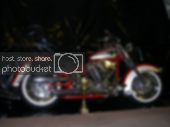

Förlåt, ja det var verkligen en special diskbänk, i den prisklassen, klart Du skall behålla den. Jag nämnde Autosol, för den är lätt att få tag på, men annars finns det slipblock till rostfrit med (Vit) men till det måste man använda maskin. Nu vill man naturligtvis inte eftersträva, att få den så blank som kromat, men därifrån till en nästan svart, går det att polera fram så det blir som rostfritt. Nu anses jag vara ett freak, på polering och lack, på min Harley är flera delar i rostfritt, som polerats till chrome finish, men man kan stanna på halva vägen, då det ändå tar några dagar att polera upp en diskbänkDanielF skrev:
