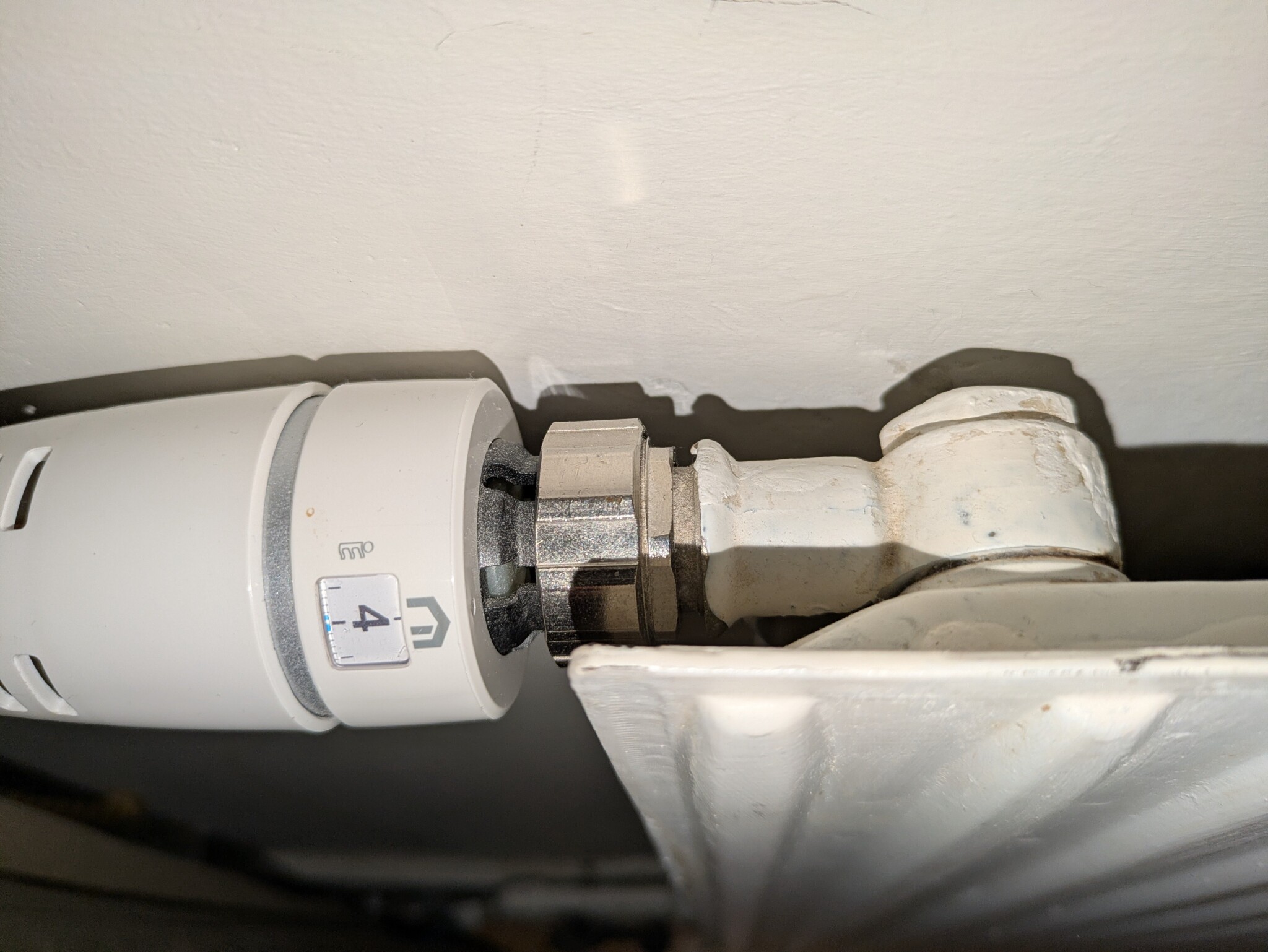

De två sista radiatorerna på "högflödesslingan" går att helt koppla bort mha ballofixer (ganska ny installation). Men två av de tre övriga har varken ballofixer eller returventiler vad jag kan se. Dessa är Thermopanel med AGA koppel och banjoanslutning. Hur strypa flödet genom dessa? Just nu har jag vridit ner termostaterna (nivå 3-4 på MMA Evosense).
Strypningen verkar ha fungerat. ΔT på högflödesslingan ökade betydligt (vilket indikerar att flödet minskade), temperaturen på vissa problematiska radiatorer (på andra slingor) och i motsvarande rum ökade samt ΔT på värmepumpen ökade till 9.5-10 grader. Jag tror att jag kommer att behöva vrida ner värmeinställningen på värmepumpen...
Lösningen med att strypa mha termostaterna känns dock inte som en långsiktig lösning. Detta gäller även strypningen mha ballofixerna men på dessa radiatorer borde jag kunna justera returventilerna. Är det nya radiatorventiler ("Retro AGA-insatser") med integrerad flödesbegränsare som gäller? Då verkar det krävas en adapter för att mina MMA Evosense skall passa, det behövs inte idag. Men med rätt förinställning kanske termostater inte längre behövs. Dessa radiatorer sitter i trapphallar på nordväst-sidan så värmebehovet är tämligen oberoende av solinstrålning och mänskliga aktiviteter.

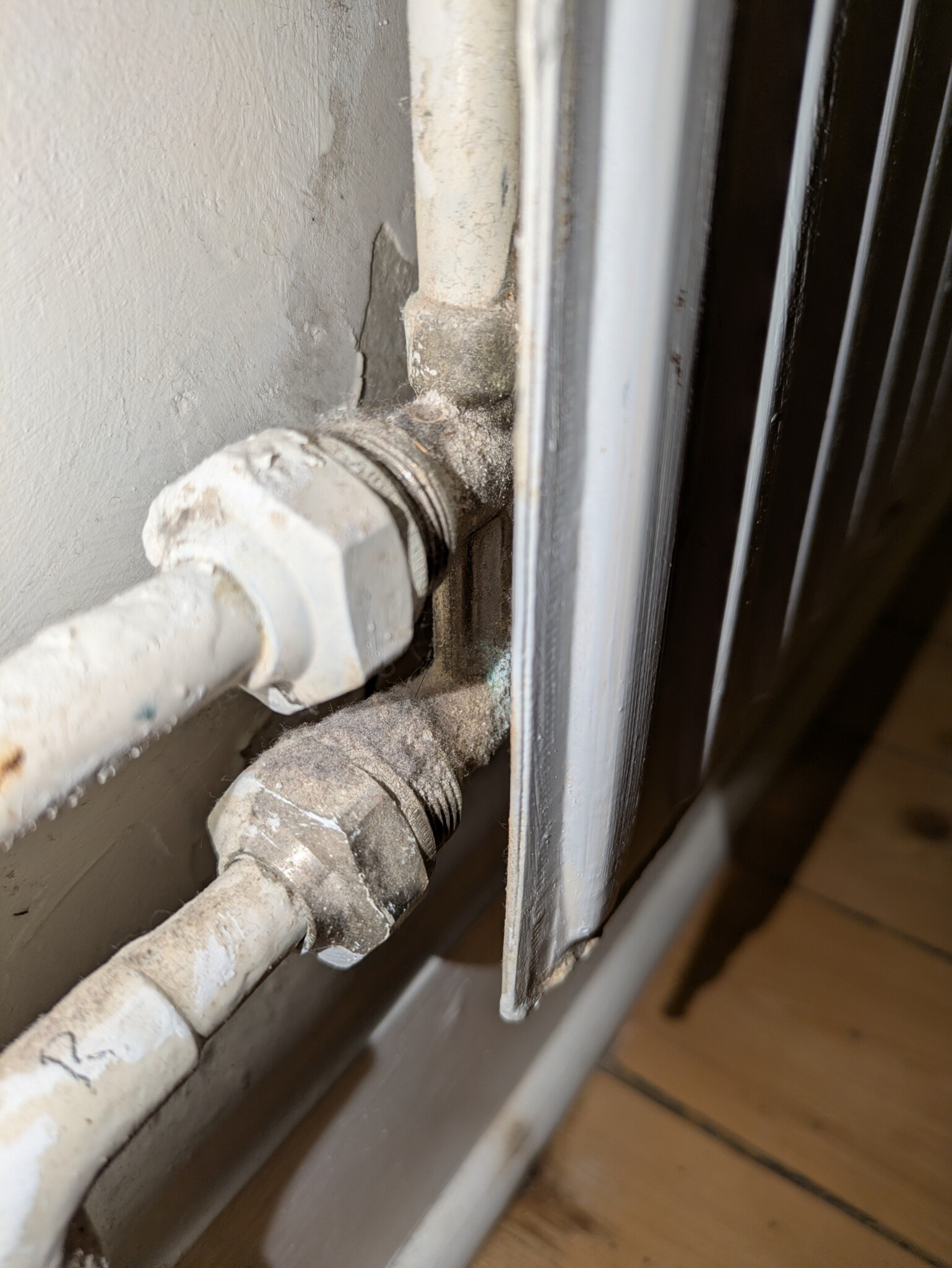

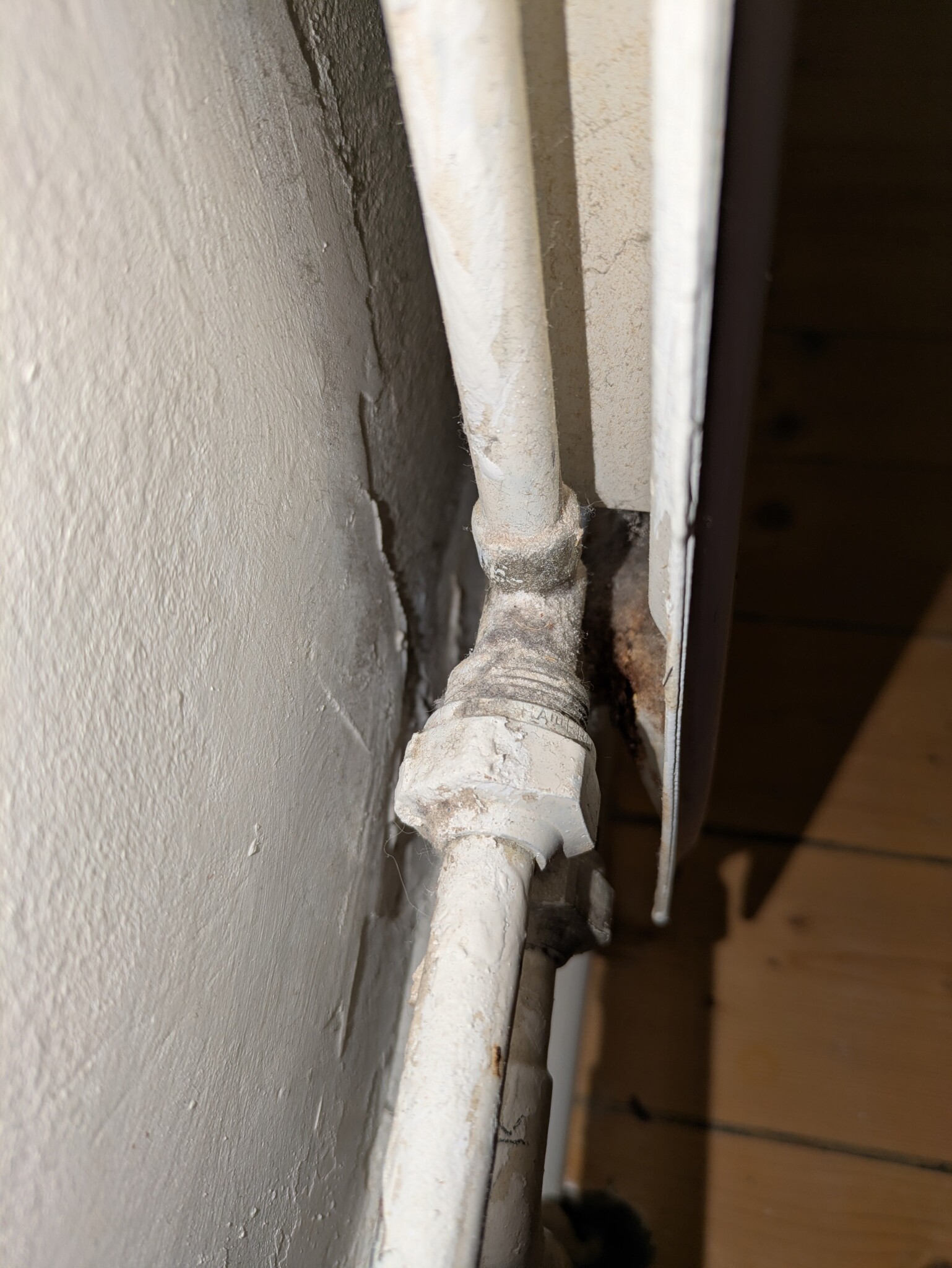

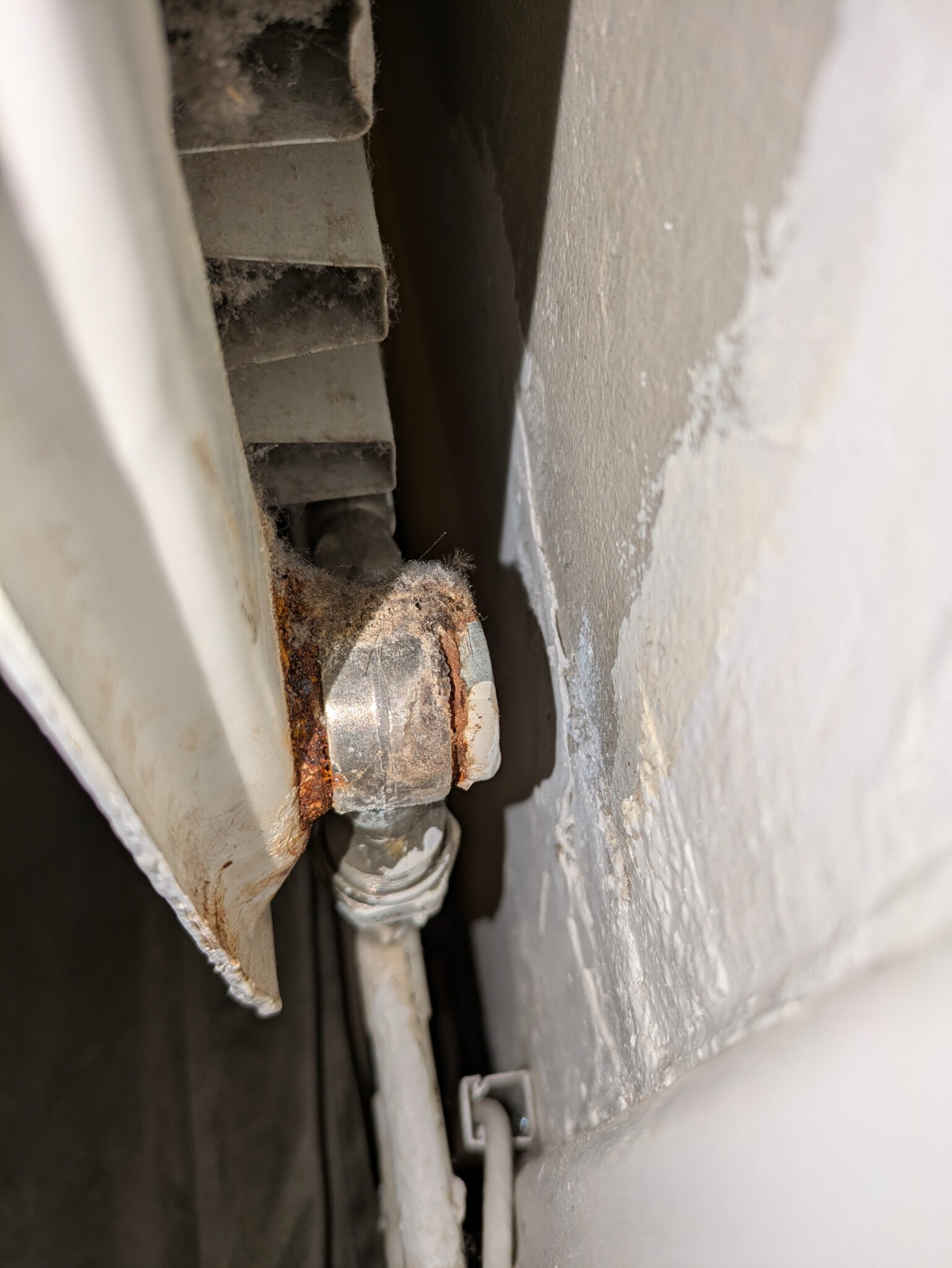

AGA Thermopanel (underifrån, tur/retur-anslutning från sidan, tur/retur-anslutning ovanifrån, termostatanslutning):

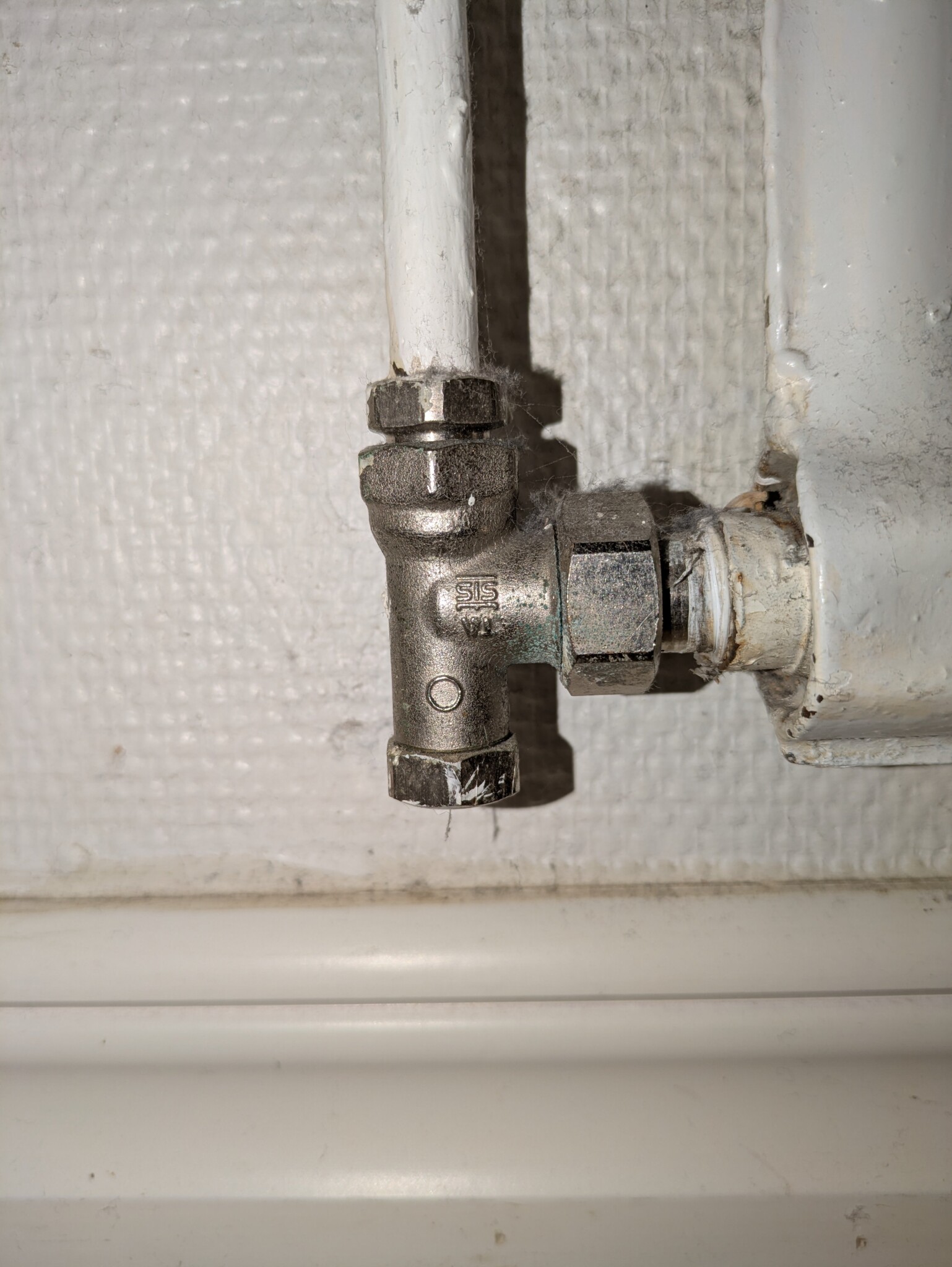

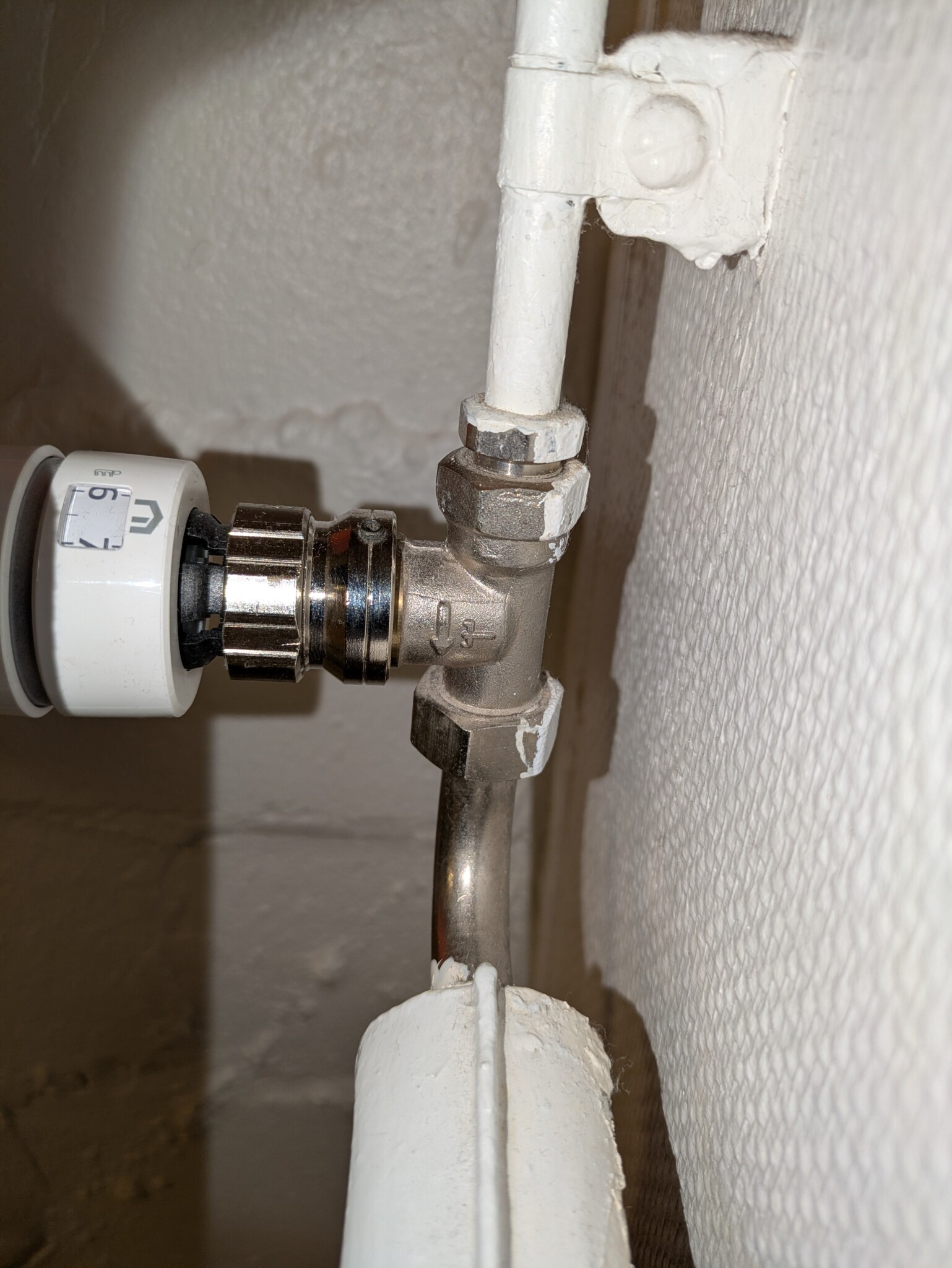

Okänd radiator utan koppel (Evosense termostat kräver adapter, står det "TA SIS" på ventilen? någon som vet mer? returen kanske kan justeras nertill innanför sexkantslocket):
Bästa svaret
Hej
Om du vill kunna injustera dessa radiatorer måste du byta insats till en injusteringsbar modell typ MMA RNT ( kolla i Purmos ROT- boken)
Med denna utbytesinsats passar dina evosense termostater.
Passa på att samtidigt byta alla insatser och radiatorventiler i hela huset så är det underhållet utfört för ca 20 år framåt 👍🏻
