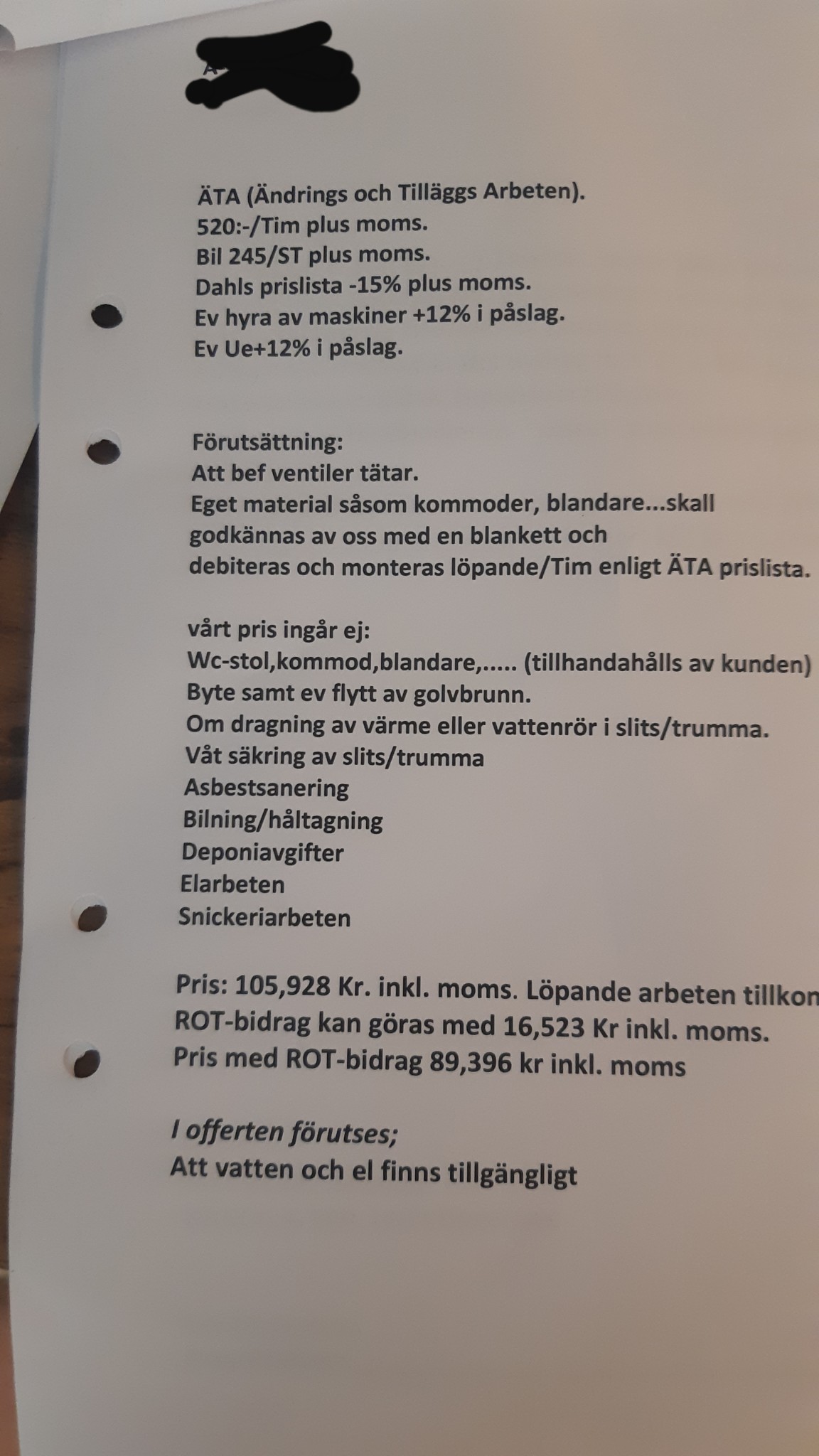

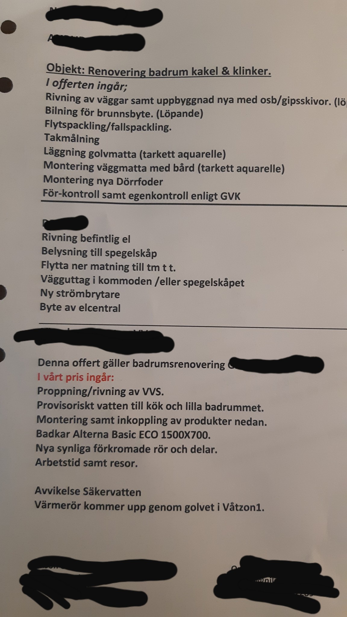

Hej, har tagit en offer på ett badrum på ca 6kvm. Är min livs första offert på ett badrum så har iprincip noll koll på vad som är rimligt eller inte.
Vad säger ni om detta?
Första raden där det står rivning och uppsättning gips så står det "löpande". fick inte riktigt med det på bilden.

Jag skulle inte vilja ta det på löpande, det kan sticka iväg i kostnad.
ctall och 1 till
Räkna med en totalkostnad på runt 130 till 200000 kr
Vet inte hur dahls prislista ser ut men ser den ut som Ahlsells så är prislista - 15% ett ockerpriser när hantverkaren kanske ligger på -80%
När hantverkare hänvisar till grossisters bruttopriser med en liten rabattsats ringer varningsklockorna!

Dessutom radas en massa elarbeten upp som ingår, sen står det att elarbeten inte ingår i priset. Tycker det är många frågetecken på den där offerten.
Elarbeten ingår. Det är vvs-firmans offert som fortsätter på bild nr. 2.
Det jag kommer få betala på löpande är rivning och uppsättning av väggar samt montering av toastol, blandare mm som jag köper själv via jobbet från Ahlsell eller liknande, beroende på priser.
BRFen står för ny golvbrunn, värme och vattenrör Ink arbetet.

Nej jag hade inte accepterat den där offerten.
Du vill inte ha massa löpande kostnader.
fast pris och mer tydligt vad som ingår.
-15% är ockerpriser. Varför ska du betala timpris när de handlar och sen överpris på produkterna? jag har själv konto på Ahlsell och Dahl och handlar kanske för 10K per är och har automatiskt ca 50% rabatt.

Tycker med det är väldigt luddigt skrivet och det känns som du riskerar få en jäkla massa som tillägg på slutfakturan.
Sen gillar jag inte OSB bakom gipsen...
Plyfa 15mm är en godkänd konstruktion och inte speciellt mycket dyrare.
Har du 20kvm väggyta så blir det typ 1100kr eller 2700kr för OSB resp. plyfa... inget att snåla på för arbetet är detsamma.
Problemet är nämligen att man sällan vet var det i slutänden ska fästas saker innan man "stänger" väggarna och således kan man inte sätta reglar/kortlingar på rätt ställe.
Har man 15mm plyfa så har man aldrig ett problem med godkända infästningar.

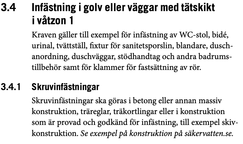

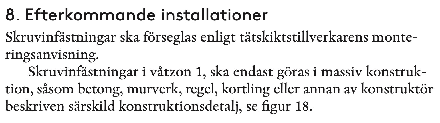

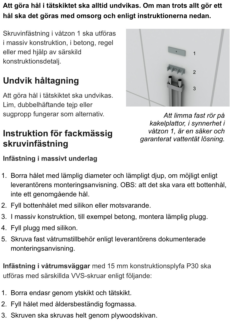

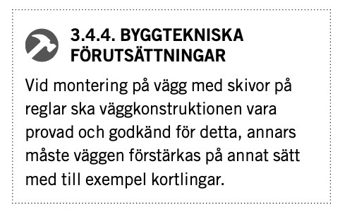

NEJ NEJ NEJ.... nu är du inne på något helt annat... :dizzy:
Här är utdrag från både GVK, BKR samt SäkerVattens regler...
Dessutom ska tilläggas att om man skruvar en gång i en OSB så kan man fetglömma att skruva i samma hål en gång till och få skruven att dra ordentligt för så klena är OSB jämfört med plywood.

Ditt hittepå att det funkar bra är ok om det inte är ett våtutrymme och där man bara vill förstärka väggen för att kunna sätta kakel. (t.ex en gästtoalett eller liknande)
Då pratar man om böjstyvhet och att man ska uppnå samma böjstyvhet som dubbelgips på cc600 ger och då fungerar det likvärdigt samtidigt som man får något att skruva upp saker i överallt.
Sen hade ju inte jag snålat där heller då jag anser att det är småsummor i skillnad mellan osb och 15mm plyfa speciellt eftersom arbetet är detsamma.
