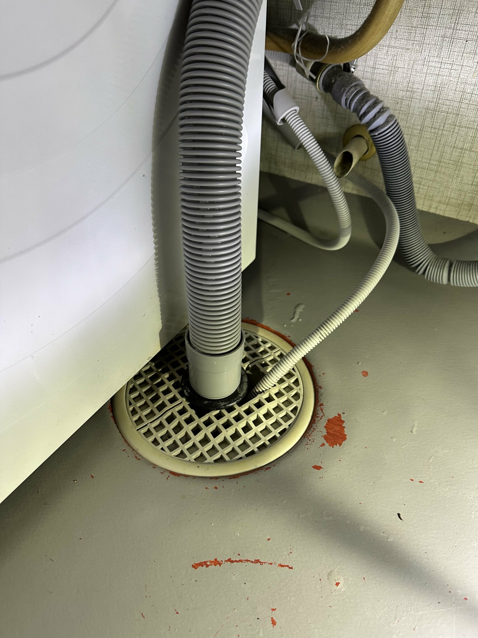

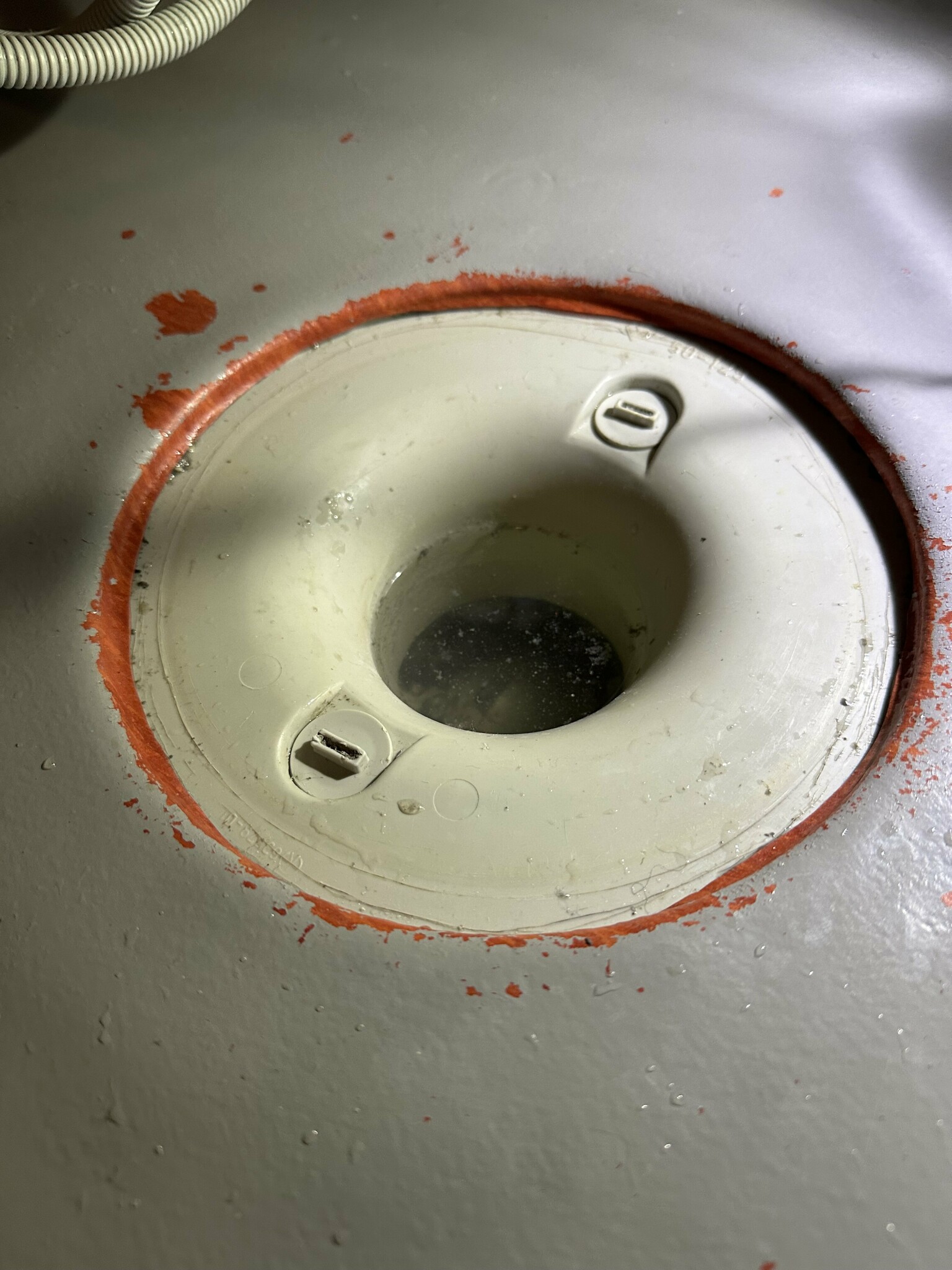

Drabbades av lite stopp i avloppsledningar varpå det svämmade över lite i golvbrunnen i tvättstugan. Vid lite närmare rengöring och inspektion av golvbrunnen märker jag att yttersta kanten på plastmattan (röd men målad grå) inte verkar ligga helt tätt an mot golfbrunnen, det är en liten glipa och jag liksom ”lyfta” kanten någon millimeter från brunnen. Betyder det att tätningen är väck och måste åtgärdas, eller sitter tätningen normalt någon annanstans tex längre in under plastmattan - dvs en liten glipa vid kanten är inget att jaga upp sig över?
Huset byggt -68 och jag utgår från att golvbrunn och tätskikt härstammar därifrån.

Vad är underlaget under plastmattan?

Det finns inga golvbrunnar från 1968 som det går att ansluta en plastmatta till på ett sånt sätt att det blir helt tätt. Under plastmattor brukar man inte ha något annat tätskikt. Möjligen att man vid bygget strök ut ett lager bitumen (asfalt) som skydd men det är ju inte alls som dagens tätskikt.
Däremot tål betong en del vatten.
Den är i plast och går inte att ta loss. Det finns bara de två renspluggarna som syns på bilden som går att skruva loss för att krafsa och rensa i ”vattenlåset”. Jag ska dock inte svära på att det är original -68.BirgitS skrev:
Det är på övervåning, därav extra nervös om det finns risk för dålig tätning.

Jag skulle säga att det är rätt stor risk att en plastmatta från -68 börjar läcka när som helst. Det är inte bara just vid golvbrunnen det handlar om. Det hade varit bättre om den var omålad, för då hade du kunnat se om det finns småsprickor i mattan.
