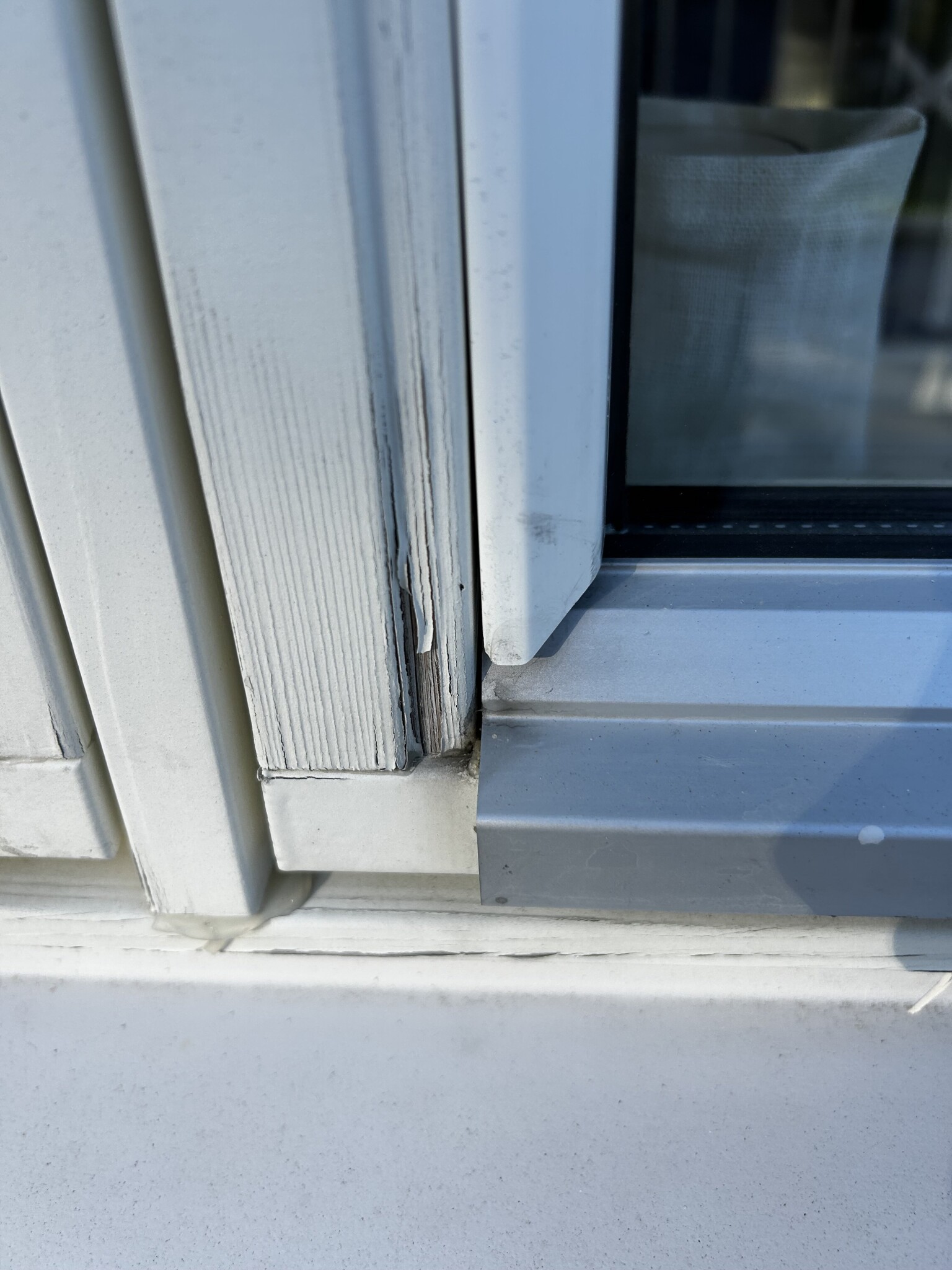

Hej, dessa fönsterramar har suttit i typ 15 år på sydsida och börjat flaga, tänker måla på dem innan vintern men jag undrar om någon har tips på förbehandling, grundfärg och något speciellt jag bör tänka på nör det är just fönster ? Vet inte om det är oljefärg eller vattenbaserat från fabriken men gissar på vatten, inköpta 2011.
Tacksam för tips :-)

Är dom ifrån 2011 så är det väldigt sannolikt att det är vattenbaserad färg, oavsett fabrikat som du väljer så är det viktigaste grundarbetet att slipa/skrapa bort allt löst och rengöra ytorna innan grundning.
En underskattad åtgärd som jag anser är jätteviktig är att det ska vara torrt, då du har trärena ytor så är det troligt att virket är fuktigt så se till att det är torrt innan behandlingen.

Vore fönstren mina skulle jag skrapa och slips bort allt löst och olja eller halvolja nu, målningen anser jag vara bättre att vänta med tills det är bra förutsättningar (generellt i maj)
Oavsett om fabrikaten valt vattenbaserad eller oljebaserad färg en gång i tiden tycker jag att fönster underhåll bör ske med linolja och linoljefärg i tunna skikt.

Ahh förstår, så då kan jag slipa trärent, olja och måla i vår - tack för tipset

Slipa rent, olja, och måla sedan med oljefärg.
Så länge vädret är gynnsamt går det bra att måla nu. Många fina ljumna höstdagar nu.

Ganska hög luftfuktighet, det torkar nog bättre i maj.
olika bud här :-). kan jag skrapa o olja nu så det inte kommer in mer fukt och fortsätter flaga ?

Hur tunnt behöver man måla om tre lager linoljefärg ska kunna torka utomhus i oktober?
Skogochmark
Man får ju givetvis välja bra dagar. Vi har haft flera dagar i rad här i Skåne nu med temperaturer på runt 20 grader.

Hinner du få tre lager torra nu i okt om du målar 1:a lagret i morgon?

Ja

vad kör ni med för färg/system. jag tänkte köpa grundolja, och sedan köra alkydoljebasead grundfärg och seran täckande.
