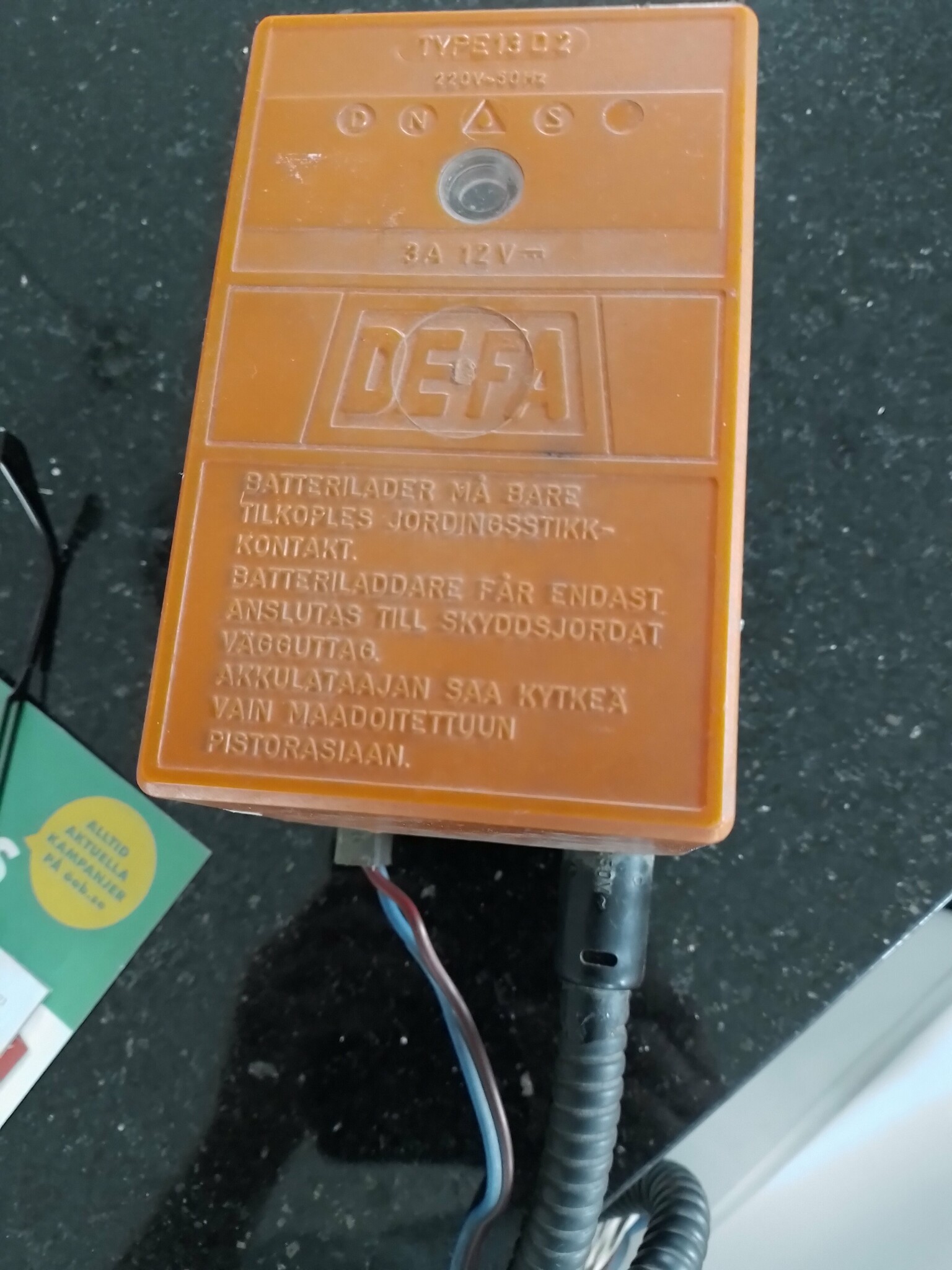

Är någon som vet om den batteriladdare?
12v/3A.Köpte på loppis.

Gjord för att sitta monterad i bilen kopplad med motorvärmare och gå samtidigt som den
Kan man ladda som vanligt?

Ja alltså det går,men den har väl inte någon vanlig kontakt?
2 st ring kabelskor och jordad kabel till vägguttag
Vad är problemet, koppla på batteriet som ska laddas på ringkabelskorna och stoppa i kontakten i vägguttaget.

Den brukar inte ha en vanlig kontakt, gjord för att sitta med motorvärmarkabel

Jag förstår det, men TS påstår ju att den har jordad kabel till vägguttag?

Missade det inlägget...
Men lägg upp fler bilder på den så kan vi säkert säga mer...
Det är en batteriladdare på 3 Ampere. Dvs ganska liten för underhållsladdning. Används separat eller tillsammans med motorvärmare eller kupevärmare i bil. Har därför samma runda kontakter som övriga DEFA motorvärmarkablar.
Men man kan naturligtvis även använda den för att ladda 12v blybatterier utan fordon.
Frun har en sådan i sin bil men ingen elektrisk motor eller kupevärmare.
Laddar ett normalstort bilbatteri på ett dygn ungeffär.

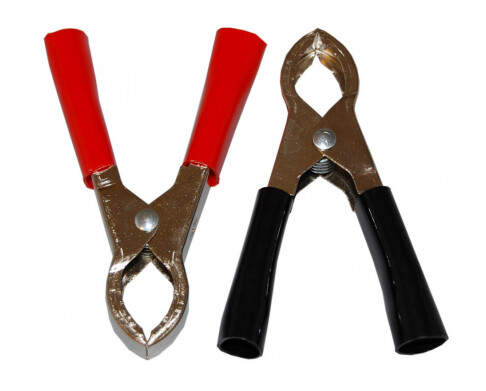

Byt ut ringkabelskorna mot batteriklämmor så är det enklare att koppla in ett batteri:
Två isolerade kabelskalare med röda och svarta handtag på vit bakgrund.
Finns på Mekonomen, Jula, Biltema mm.
Laddaren är lite klen för normal laddning av bilbatteri men absolut inte klen för underhållsladdning (där strömmen är några tiotal milliampère).
"tror" det är en sån som när du ansulter defa motorvärmare/kupevrämare kabeln så samtditigt laddaren den accun
