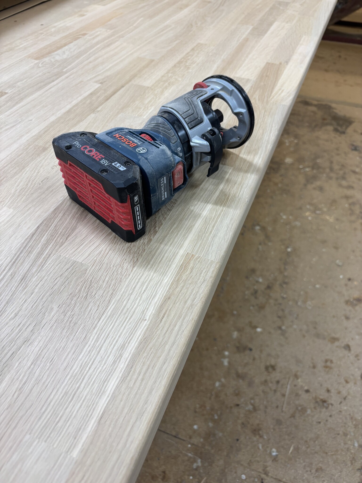

Villhöver en kantfräs men velar kraftigt mellan 18 eller 12 volt, dvs en av dessa. Jag har två små gamla 12V batterier och 18V har jag ett nästan nytt PRO Core 4Ah plus två äldre 2Ah.
Äger
12V: en liten skruvdragare
18V: skruvdragare, vinkelslip, lampa och cirkelsåg
Sladd: Grön Bosch POF 1400 ACE som aldrig används pga klumpig och med kabel.
Vilken skulle ni köra på för smågrejer hos hemmasnickare? 18V är flera år nyare och har bl.a. LED-belysning och variabelt varvtal. Köper båda utan batteri så handlar om 2000 eller 2500 spänn.
Bosch Gkf 18V-8 (lanserad 2023)​
Bosch Gkf 12V-8 (lanserad 2019)​

18V är lite större/klumpigare än 12V, men inte så det stör på något vis.
Den har däremot mer kraft och större möjligheter att användas ihop med de tillbehör för fräsning som finns. Även möjlighet att komplettera med sänkenhet.
Har du dessutom ett nyare ProCore 4Ah så talar även det för 18V varianten.

Kollar man på mått och vikt så skiljer det inte så vansinnigt mycket. Lutar starkt åt 18V så kan jag nog kränga min gamla sladdmaskin, eller ta till torpet där alla mina äldre verktyg hamnar.
FredrikR
Jag har 18V-maskinen och det lilla jag har använt den så är den å ena sidan väldigt smidig, å andra sidan tycker jag det är svårt att hålla den rakt med en hand vid kantfräsning (säkert en vanesak). Jag funderar på att skaffa tvåhandsstativet till den (TE600) för att få lite större anliggningsyta mot arbetsstycket och bättre stabilitet. Förhoppningsvis blir det även lite lättare att finjustera djupet med den, det är rätt pilligt i basutförande tycker jag.

Äh, det blev 18V. Den hade så fina dammutsigsadaptrar så man kanske vågar köra vid garageporten utan att fylla hela garaget med spån och damm 😀
Jag har inte fräst mycket i mitt liv men sladden gör att man drar sig för att plocka fram den. Är i svågerns hus nu och 12V är ju fin men modellen är flera år äldre och saknar en del finesser som den här har.

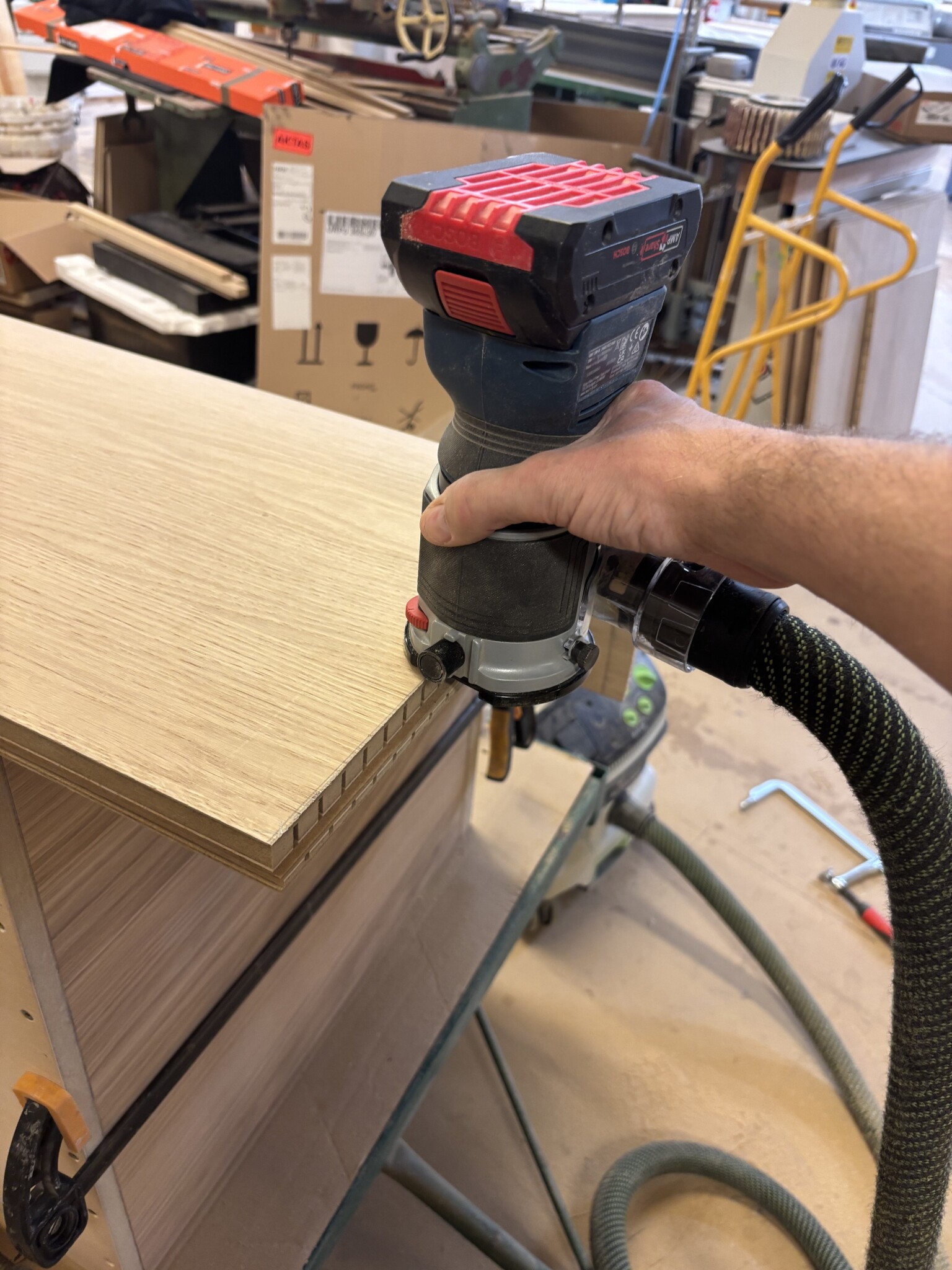

Jag tycker den är bra, smidig och man ser vad man gör. Dammutsug också men den verkar inte hålla för regelbunden användning. Vi fick en ny på garantin och nu precis innan semestern så brann ersättningsmaskinen upp.
