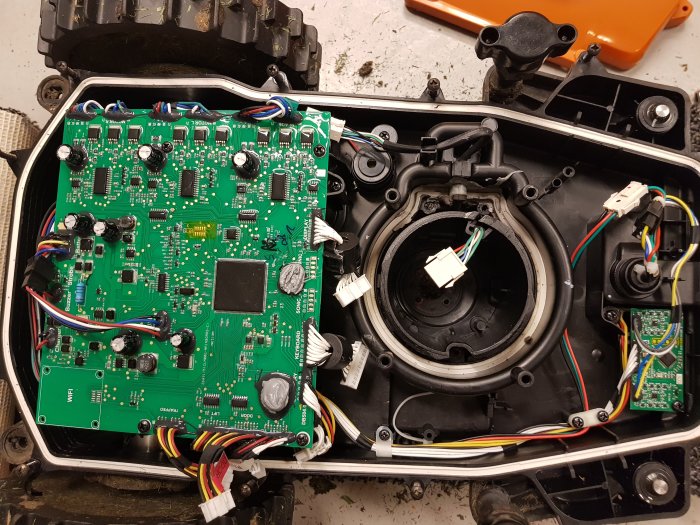

Har en Worx Landroid 790E.1 som tjänat mig väl sen 2016. I somras tappade den dock tiden då den var avstängd, om den stängdes av för att gräset inte växte eller om den körde fast och slog av sig. Tid och datum besvarades men klockan stod still och gick då efter vid återstart.
Efter att ha gått fem år tänkte jag ändå det var dags för en ordentlig genomgång och uppfattning av hjul och klipp-motorer. Vad förvånad jag blev över hur bra skyddat motorerna sitter när det ser så skitigt ut under och runt om. Vid motoraxlarna är det rent och inne i klipparen ser det som nytt ut!
I alla fall, nu när klipparen är öppen tänkte jag byta knappcellsbatteriet till klockan... men jag hittar inget!? Bara kollat från ovan och in från sidan så gott det går, någon som vet var det sitter? Behöver jag ta loss hela kretskortet? Eller sitter det vid LCD-kortet? Men såg inget där heller.
Är det någon som vet var jag ska leta? Inte kan det vara skyddat i silikon?
Kompletterar med en bild från roboten.
Vid stora "silikonklumpen" står det ju något *ry, men inte kan man väl kapsla in ett batterier på det sättet? Sett till resten bör det vara texten till "kontakten".

Jo det sitter ett batteri under silikonet, CR1225.J JFrisk skrev:Har en Worx Landroid 790E.1 som tjänat mig väl sen 2016. I somras tappade den dock tiden då den var avstängd, om den stängdes av för att gräset inte växte eller om den körde fast och slog av sig. Tid och datum besvarades men klockan stod still och gick då efter vid återstart.
