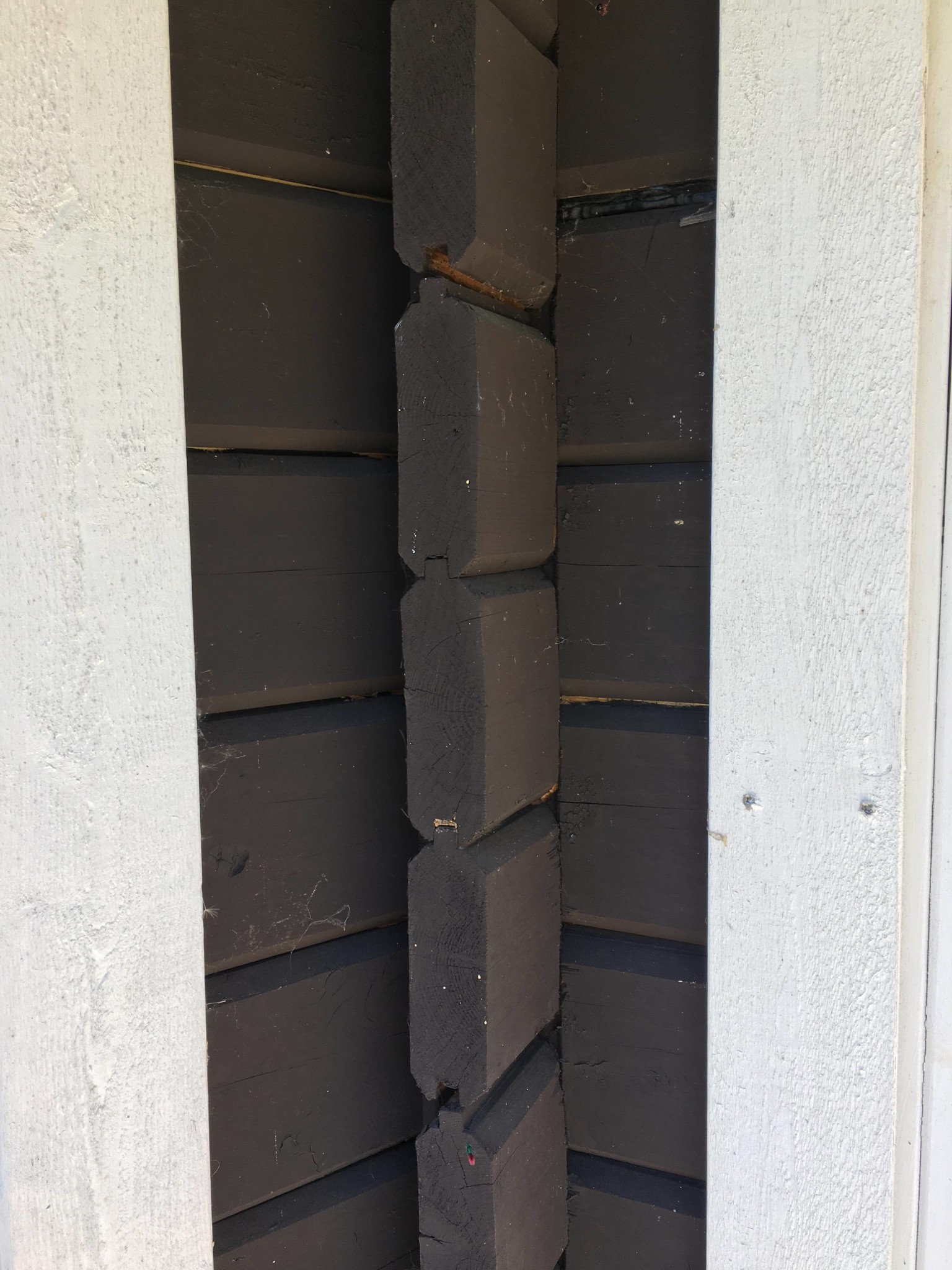

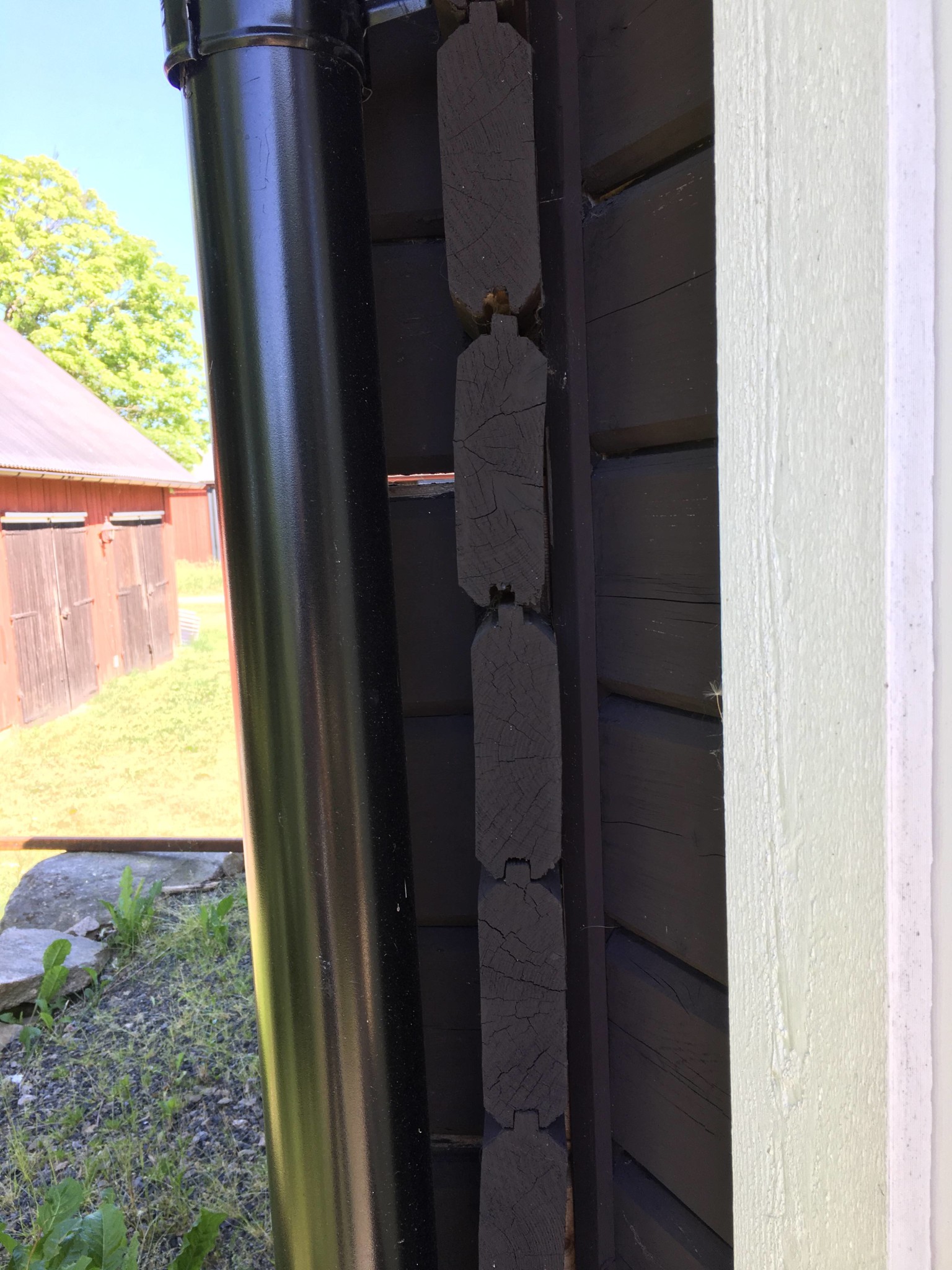

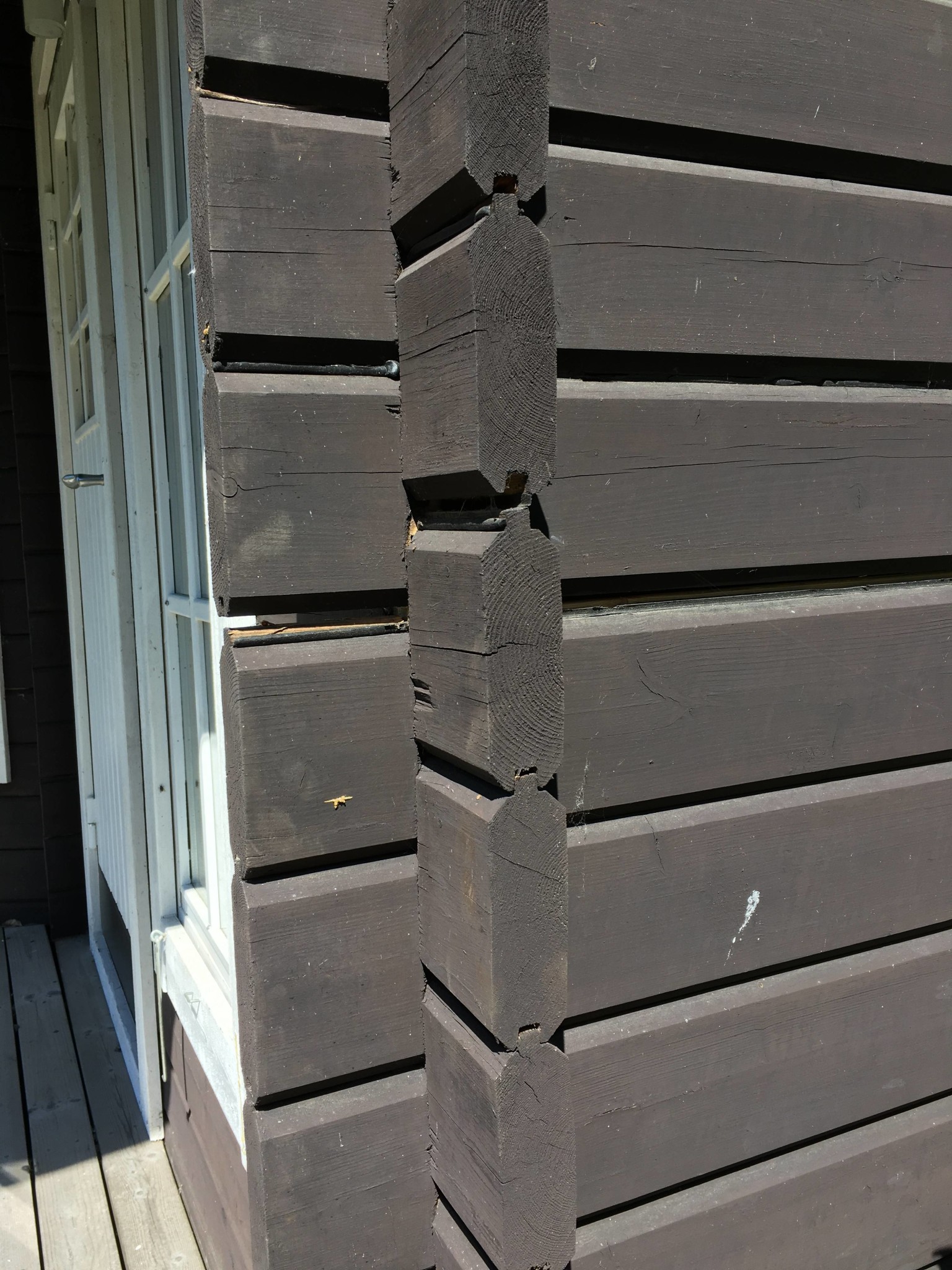

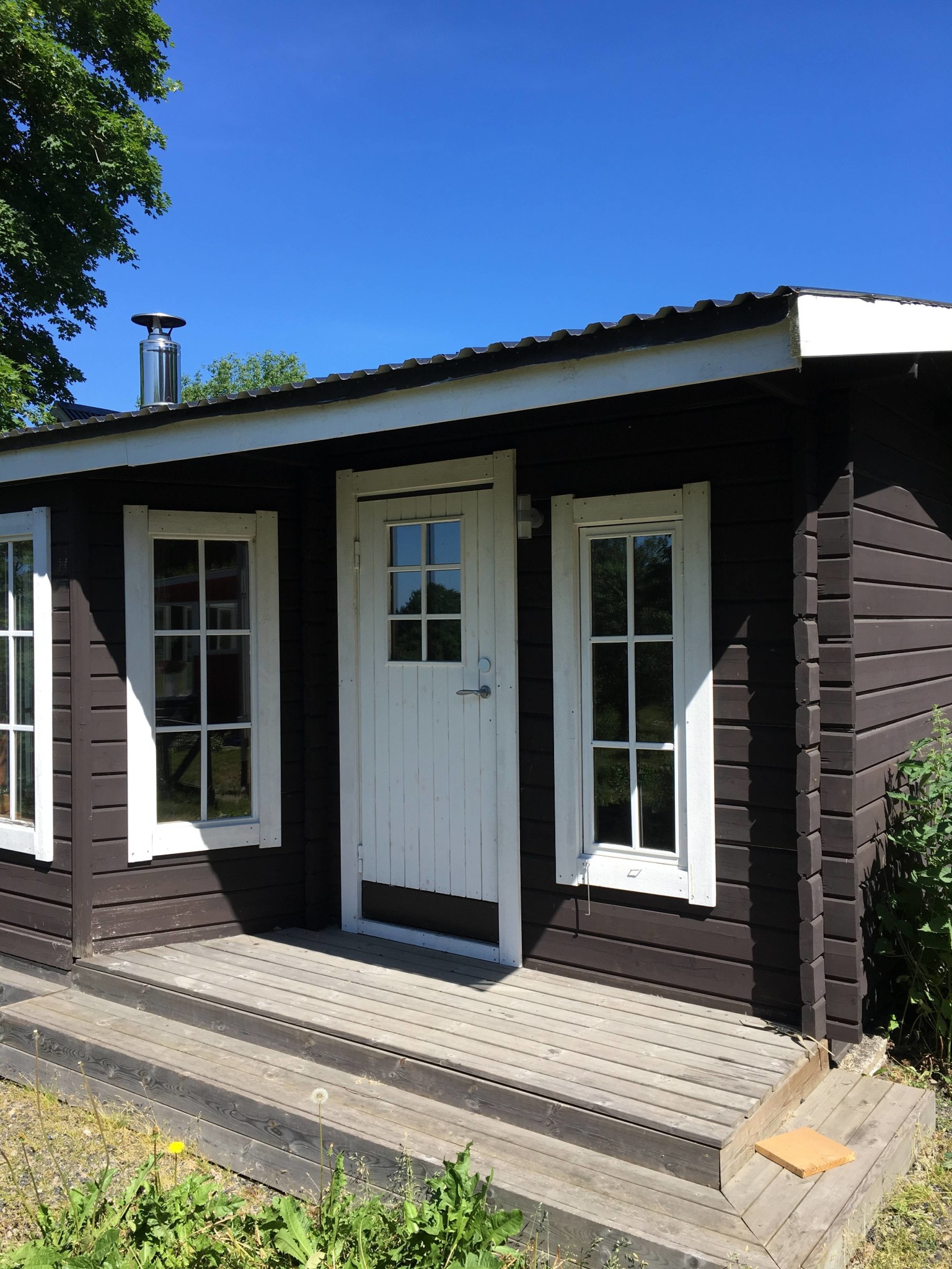

Hallå, har en knuttimrad bastustuga där brädorna glipar. Blir alltid värst på sommaren. I höstas satte ja lodräta reglar i hörnen för att hindra att taket blåser av (har hänt). Trots dessa reglar glipar stugan i hörnen. Vad kan man göra åt detta?
Är väggarna reglade invändigt? Har du i så fall använt såna där glidvinklar (det heter nog inte så men...) som man ska ha för att planktimret ska kunna krympa och svälla?
Nä, reglarna är bara fastskruvade längst ner, mitten och längst upp. Kan man lossa reglarna, försöka dra ihop brädorna med spännband och skruva fast reglarna riktigt i varje bräda? Hur blir det isåfall på hösten/ vintern?
Den är svart, måla om den i annan färg. På mina föräldrars prefab bod stod det tydligt i monteringsanvisningen att den inte fick målas svart. Inte så att detta gäller din stuga men vilken färg man väljer har betydelse för hur mycket trätt torkar ut. Enda sättet är väll att impregnera med något som inte dunstar när trät blir varmt, du kommer aldrig kunna bromsa träts rörelse med något skruvförband.
Det är falu rödfärg (svart).
Hade du målat virket innan montering så hade du sluppit få vita glipor när träet torkar ut. Att det inte ska röra på sig med växlande fuktighet går inte att åstadkomma.
Det är ju inga svårigheter bara att fylla i lite färg men gliporna är ju så man ser in
Jag har en gäststuga i liknande konstruktion som är laserad i mörkt grå. I den är reglarna fästa med såna där vinklar som tillåter att planktimret krymper utan att reglarna håller emot. Jag har inga tendenser till glipor över huvud taget.
