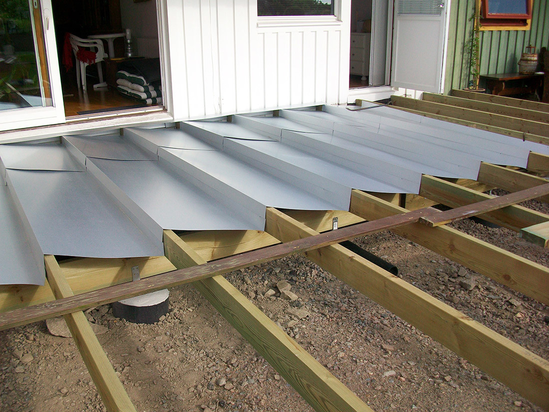

Installation av bockade avslutningsplåtar på träreglar för ett dragfritt golv vid husgrund.
Läste tråden och såg att du ville ha ett dragfritt golv , Det där är egentligen om man vill ha en carport eller dylikt under ett trallgolv men borde ge ett dragfritt golv om man monterar någon lämplig avslutningsplåt med avlopp på ,plåten är bockad så att vattnet rinner ut från huset (syns på bild)

Fint att du delar med dig Vad det gäller golvet så är det redan lagt sedan förra året innan jag köpte huset

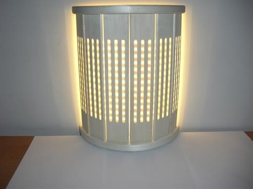

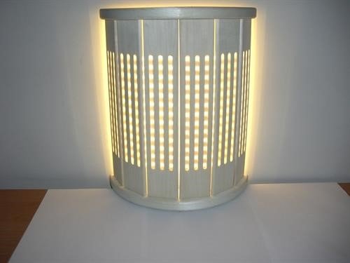

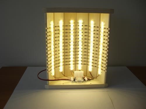

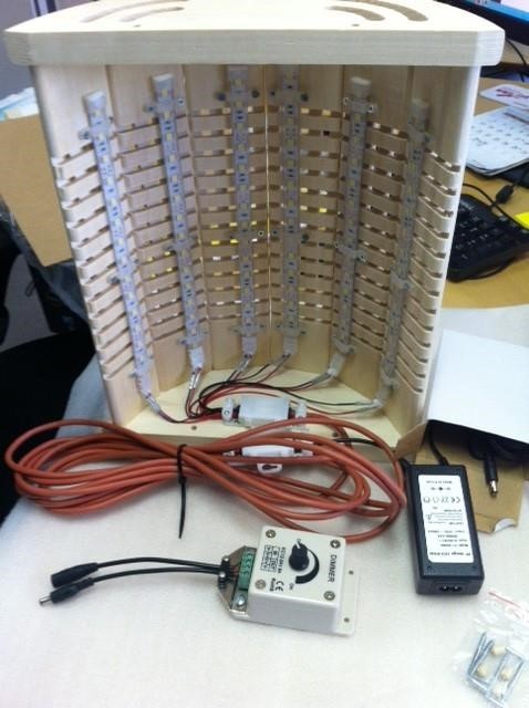

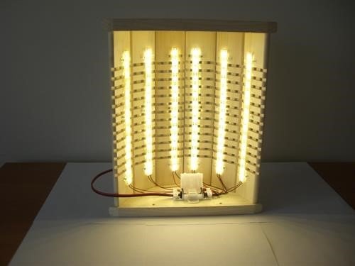

Aggregatet har jag nytt redan hemma i garaget så det är resten som ska på plats :cool: Vad det gäller belysning har jag tänkte "leka" lite själv med ledstrip och eventuellt en liten stjärnhimmel i taket med fiberoptik :giggle: Men det är lång väg att vandra till jag är vid den punkten....:(

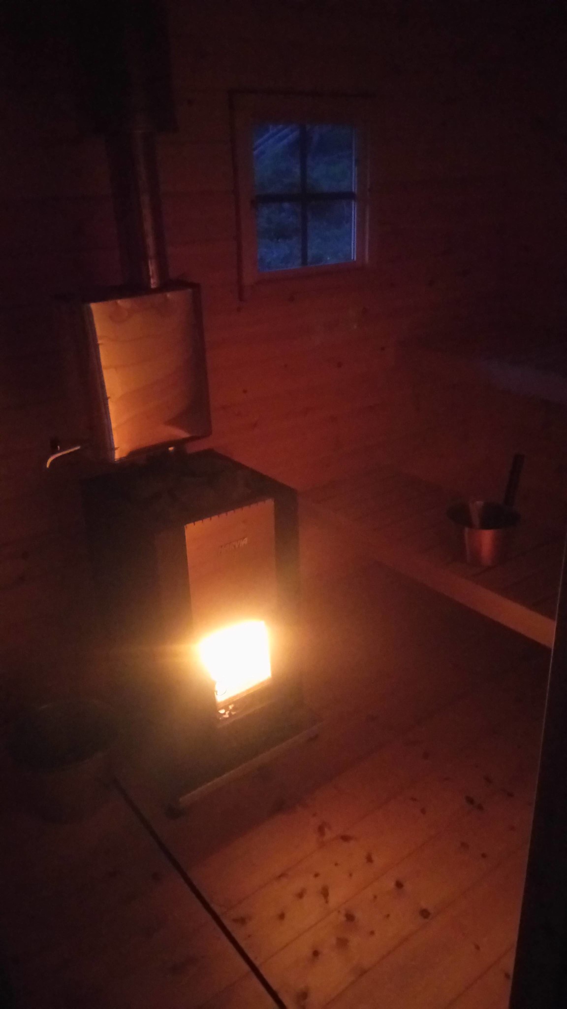

Min bastudel är 180 ×385 cm och har lavar på bägge kortsidor
Som golv satte jag in vanligt trägolv som jag lutade in från kortsidorna med en springa på ca 2cm och en hängränna under ..
Blir mkt varmare att bada under när det är kallare ute Mysig bastu interiör med tänd vedeldad bastuugn, trägolv och ett fönster i dunkelt ljus.

Lutade du med kilar eller hur gjorde du? Det är något sånt där jag är ute efter (y) Jag vill ha ett så tätt golv som möjligt för att slippa drag under vintern om man sitter på nedersta laven :sweat:

Jag satte 1 regel på varje sida med den lutningen jag ville ha sen satte jag golvåsarna efter den

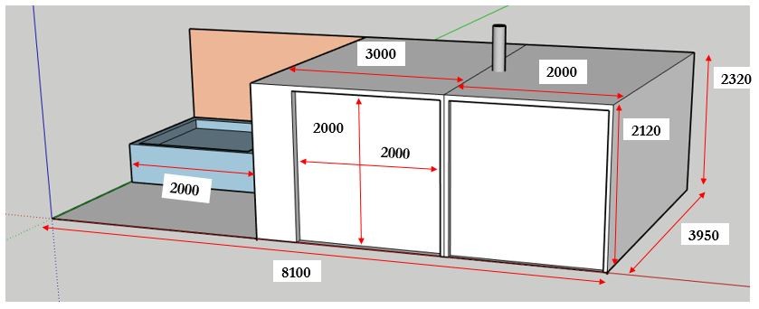

Det är mycket som står "i vägen" för mitt Bastuprojekt. Det blir väl lite så när jag nyss flyttat in och måste prioritera annan fört :worried: Men har i alla fall börjat fått till lite skalenliga ritningar.

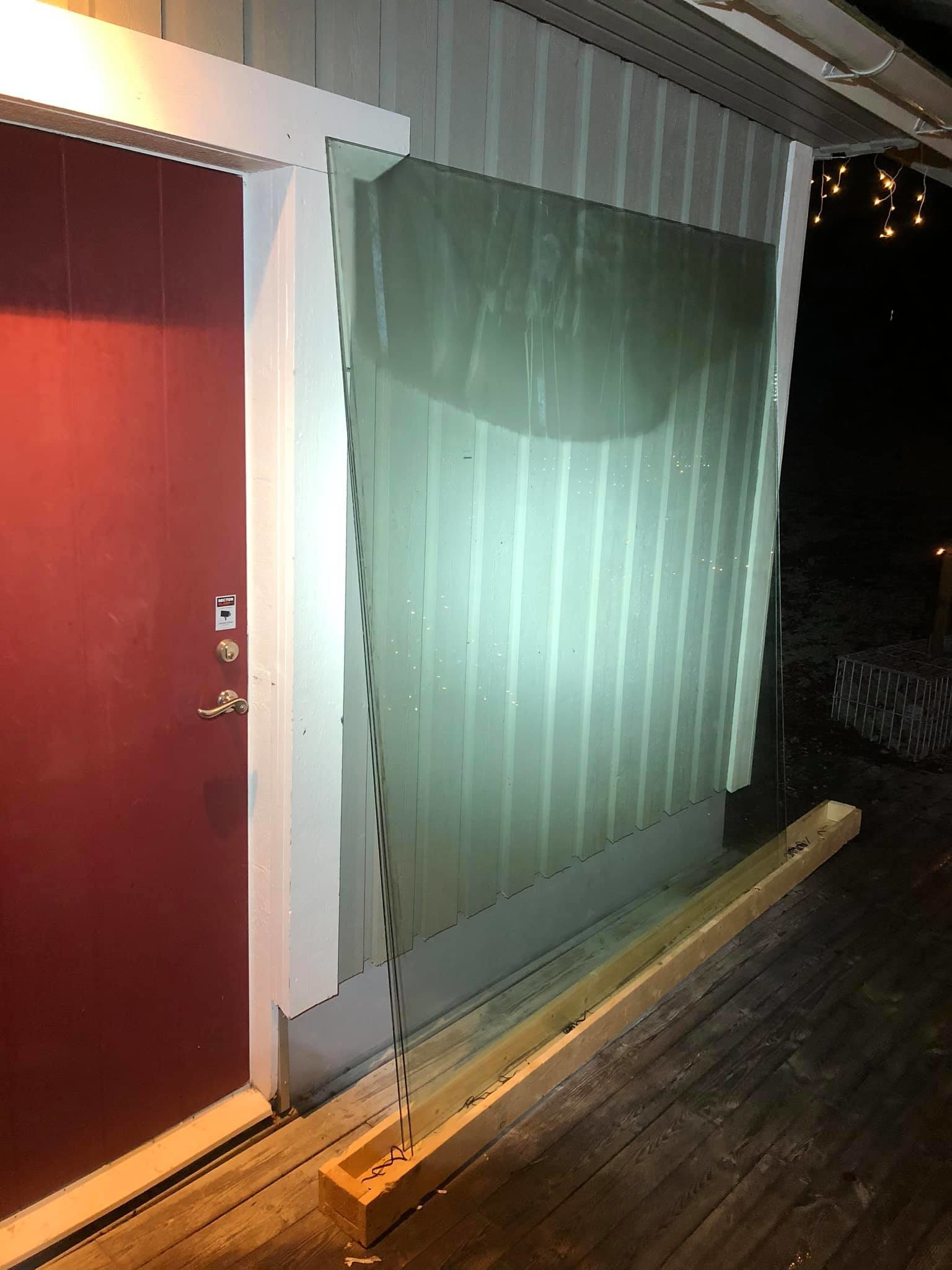

Jag blev också kontaktad av ett större glasmästeri som jag varit i kontakt med när jag frågade om de hade några större härdade rutor från tex skyltfönster att sälja till mig. Nu finns det två härdade rutor som är 6 mm och stl 2000 x 2000. Till priset av 4 000 kr och vill jag ha dom hemkörda så ytterligare 500 kr. Det känns som ett ganska bra pris tycker jag, eller?:cool:
Skalenlig ritning av ett bastuprojekt med måttangivelser på väggar och glaspartier.
Hej, låter som ett bra pris, men jag vet inte. Jag har isolerrutor , dubbelglas, i mitt förrum egentligen vanliga uterumsdörrar. De går alltså att öppna. Jättenöjd med det. Vi sitter ofta där utan att bada bastu först.
Ja det går inte med raketfart och börjar i helt fel ände., men vad gör man när tillfälle ges som man inte kan säga nej till :rofl: Fick i alla fall hem två begagnade härdade rutor i fredags på 6 mm och med måtten 2000 x 2000 :seenoevil::dizzy: Såg att grannen som har eget glasmästeri varit in och gillat mitt inlägg/bild på FB så jag tog kontakt med honom direkt och frågade hur jag skulle kunna bära dom där till en bättre plats för vinterförvaring:worried:: Jag tar med mig sugkoppar jag och kommer bort, så var saken biff helt plötsligt :love::love::love::strong::strong::strong:
Stor härdad ruta på 2000x2000 mm lutad mot husvägg för tillfällig förvaring nattetid.
