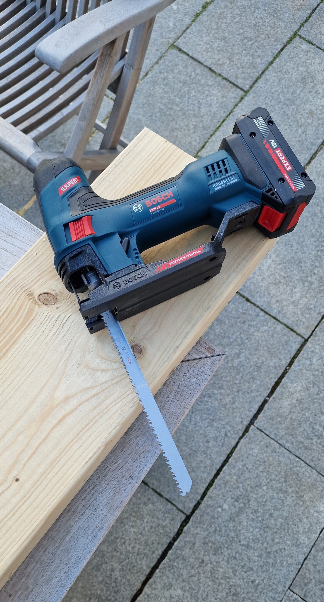

Vad har ni för tips? Ska kapa en del 70x220, och det blir nog med sticksåg. Den har bra bladstyrning, EXST18V-155S.
Bladet i filmen på ca 3 m 40 s ser intressant ut, någon som kan identifiera det?

Det kan vara detta blad, köpte dem i helgen och fick leverans i onsdags.
Har inte hunnit testa dem än, min tanke är att såga balkar med dimensioner 150x150, har ett gäng att kapa o jacka ur.
Har gått lite bet på handklingan då den jag har stannar på djupet 70mm och lånade en som tog 120 mm och iom att jag ska ta ur i vinkel så blev det tokigt med klinga då jag måste såga från båda sidor och då vart inte precisionen den bästa..
Jag hoppas på detta blad 👍🏻

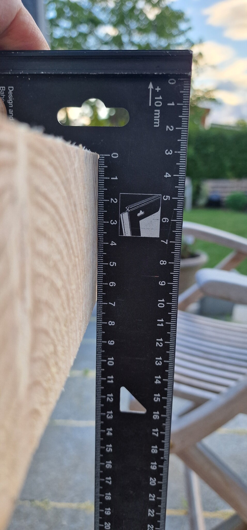

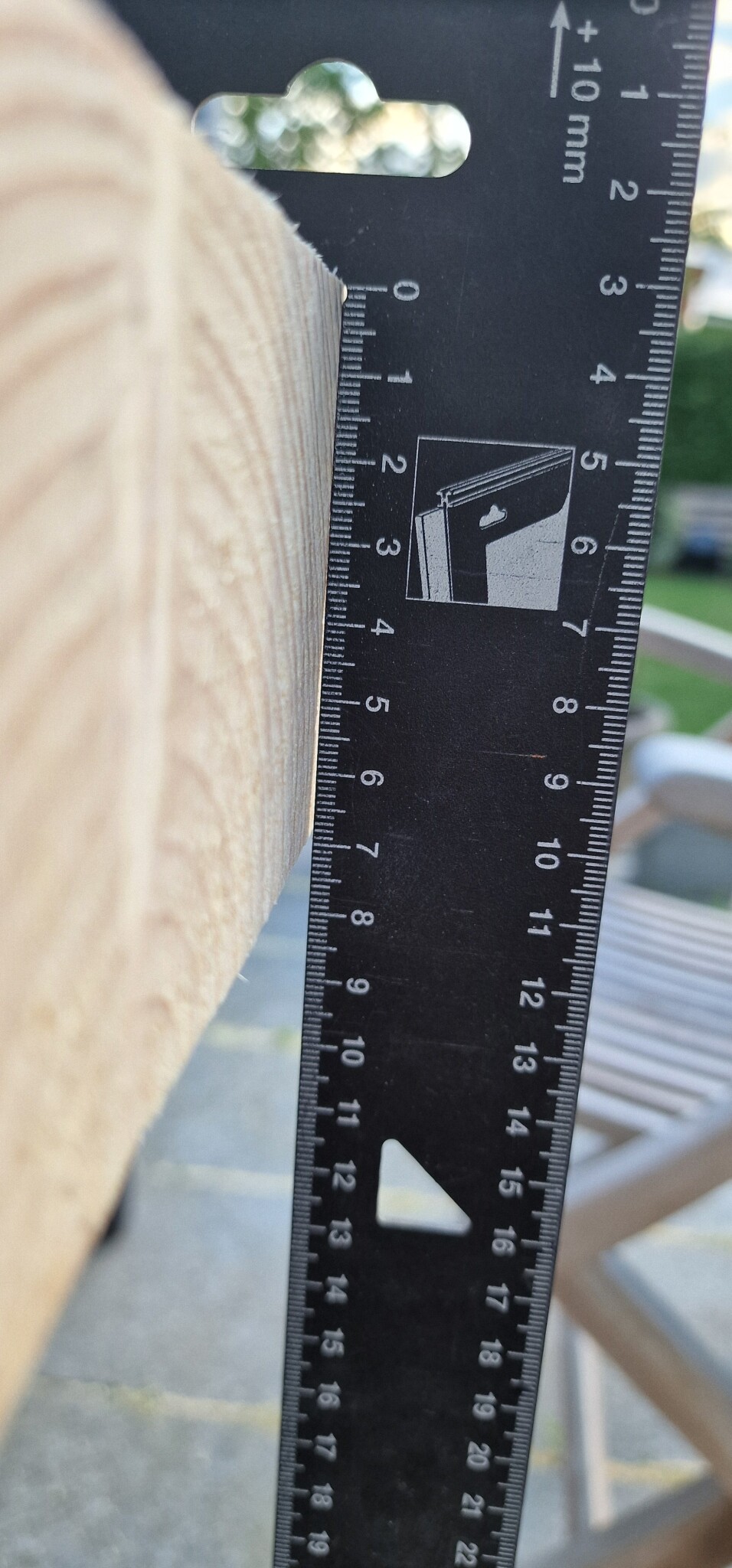

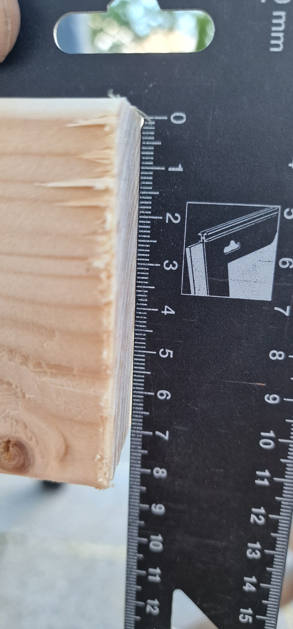

Nu har jag testat bladen på en 70x220. Fick trixa lite med hastighet och pendel. I början blir snittet typ 90 grader, längre fram felar det tiondelar. Det blir onekligen lite fladdrigt med så långt blad.
Helt inom ramen av vad man kan förvänta sig tänker jag. Inte heller med bandsåg går det att såga exakt rakt.
Ja, resonerar likadant. Det är vad det är, men mycket bättre än med kortare och smalare blad som jag också testat.
