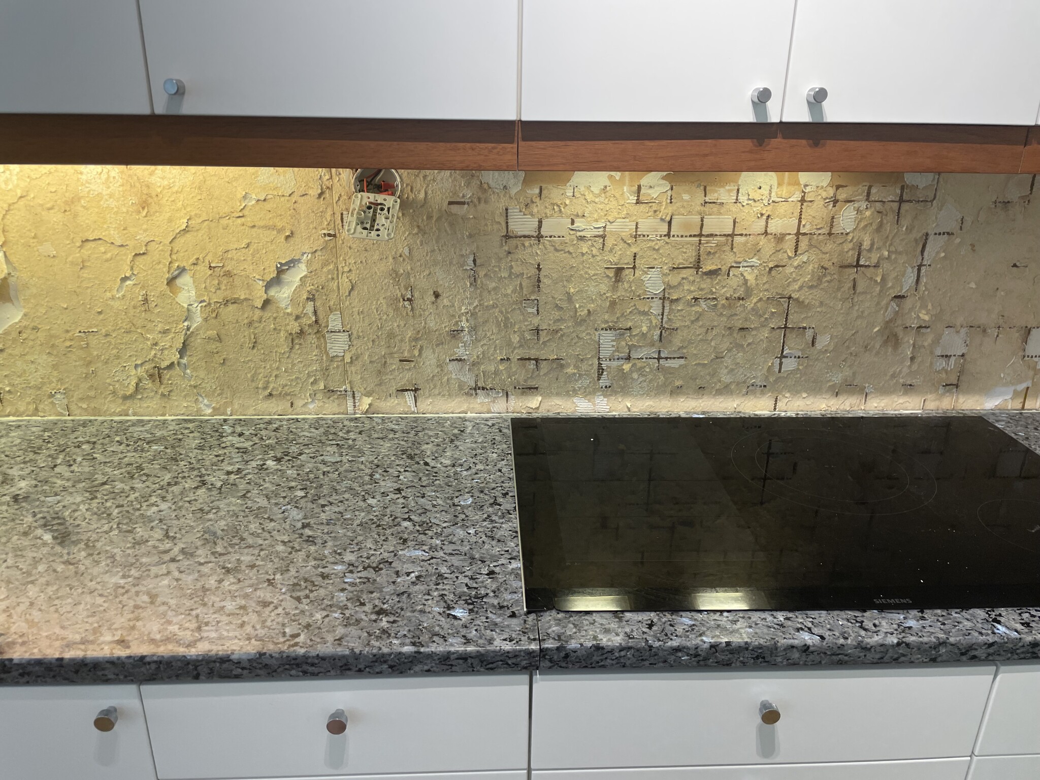

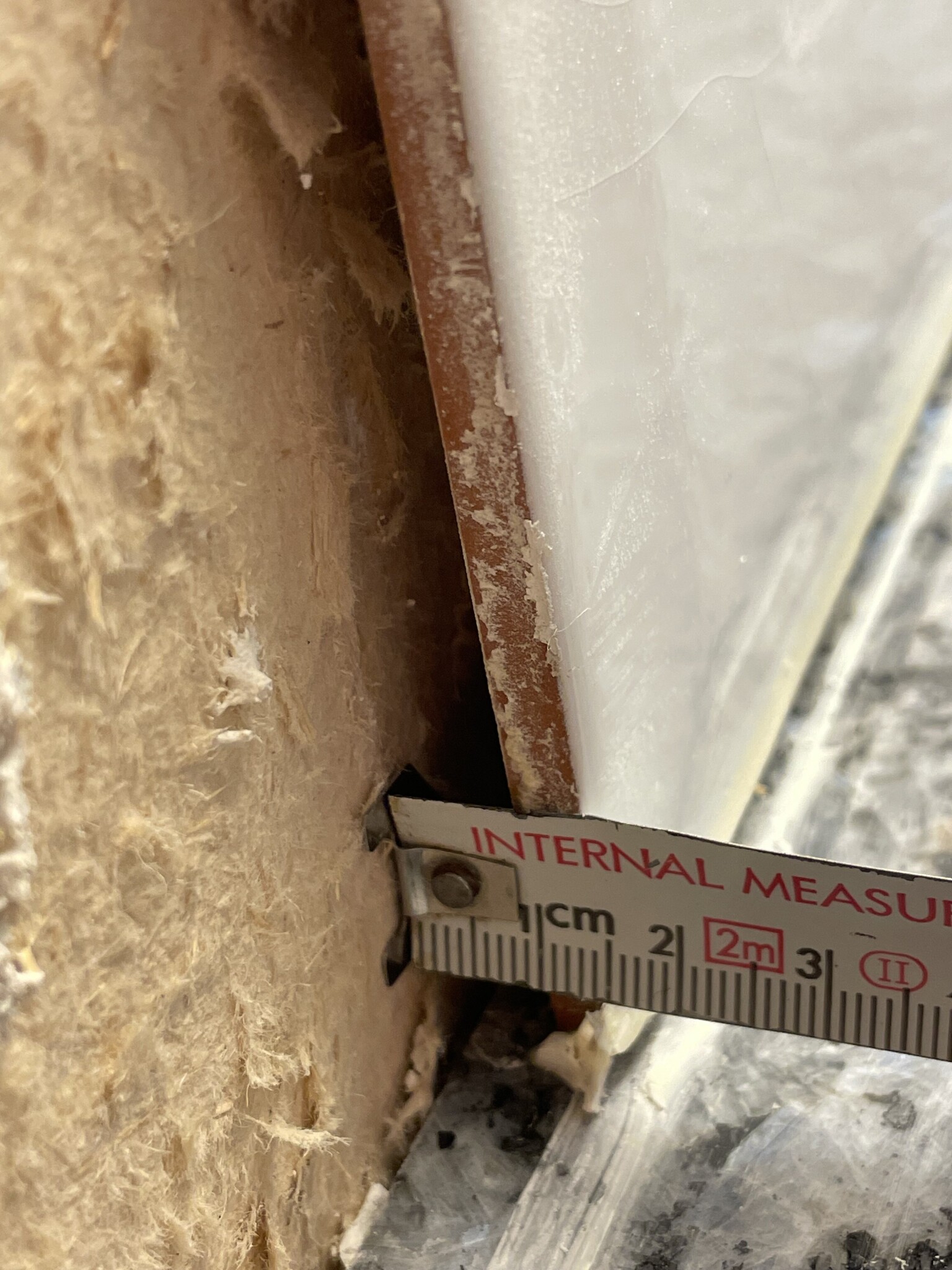

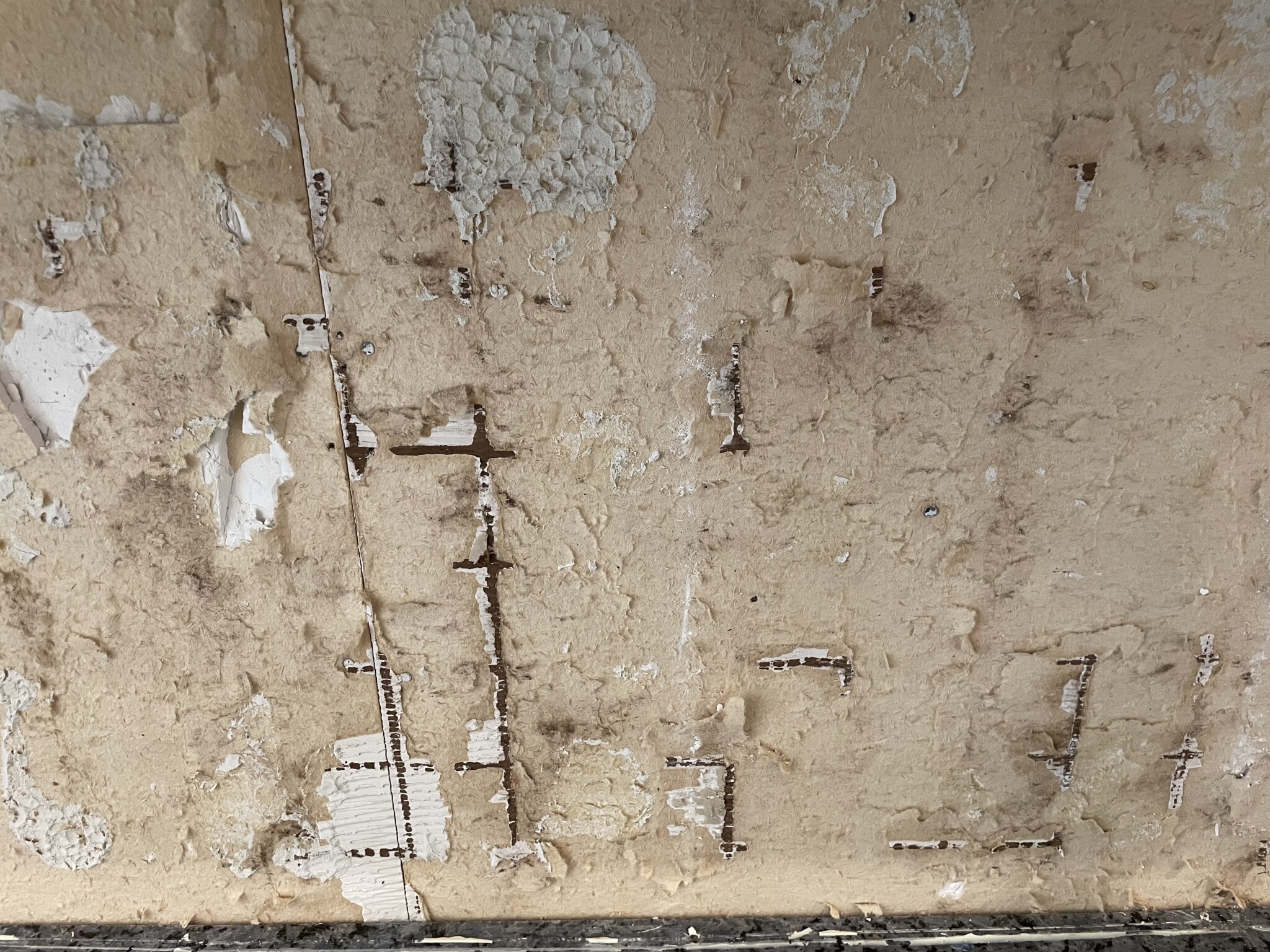

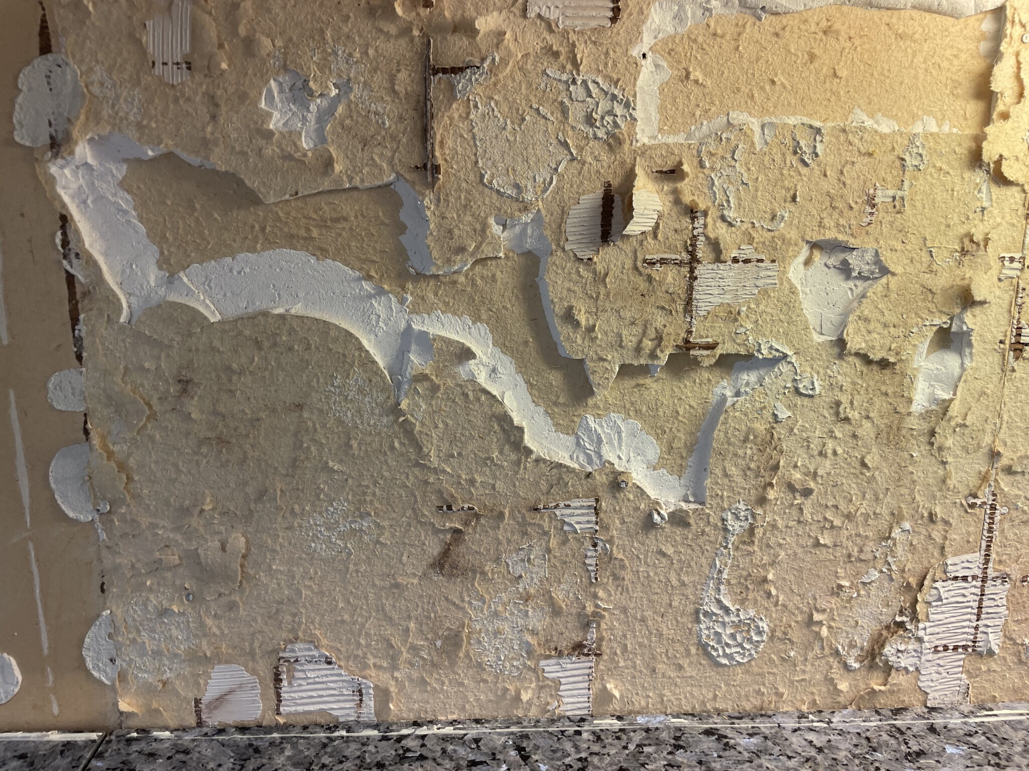

Spontanrenovering i kök...Kaklet är nu borta, med bitvis stora bitar av gipsskivan också. Vi vill få väggen mellan över- och underskåp ca 50 cm slät på enkelt men dock hållbart sätt, som gärna inte bygger för mycket djup. Vad göra? Skära bort dåliga partier gips och skruvs dit nya partier? Skruva upp renoveringgips direkt över hela? Måste då de hålen spacklas igen först? Med vad i så fall? Eller bör man limma upp annan skiva typ våtrumsskiva?
Efter, som stänkskydd vill vi sätta en 10-15cm blågranit sten/klinker (som i bänkskivan) och resten av väggen måla.
Vi är helt nybörjare, har inte satt upp gipsskivor förut tex. Vi har kollat andra trådar men blev osäkra så tacksamma för tips/hjälp!

Skär bort gips mellan bänkskiva och överskåp och dit med ny bara, enklast så.
linnebo
Jobba för att få bort alla "toppar" på den skadade skivan, alltså allt som sticker ut.
Sen är det bara att limma upp någon form av stänkskyddsskiva i valfri kulör med nått lämpligt klet?
Behöver inte vara nån våtrumsskiva, eller tätskikt i ett kök. Se till att täta ordentligt i skarven mellan bänkskivan och väggen bara.
Ditt sista alternativ fungerar också, men då behöver du först sätta renoveringsgips för att få väggen över stänkskyddet att se vettig ut.
linnebo
Stort tack för era råd, har tagit bort trasiga partier, och satt dit nytt skivmaterial. Ska försöka sätta upp renoveringsgipsskiva som nästa steg.
