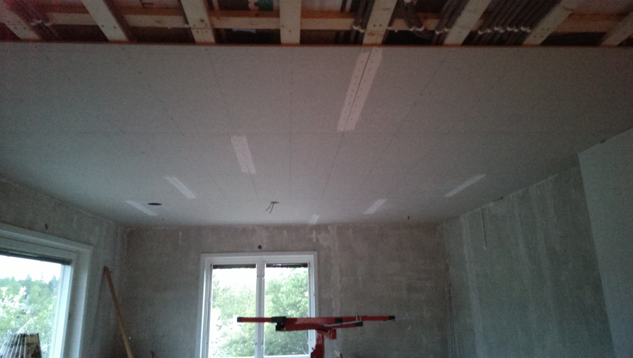

P pleqtiz skrev:
Måste man limma pappremsan med tapetlim? Går det inte lika bra att spackla in remsan?
Jo det är ju det bästa om man får till det. Men det är inte helt enkelt om man inte är van. Speciellt dessa kortskarvar skulle jag verkligen rekommendera att limma remsan i.

Jag har kört med gipsrasp och försänkt kortsidorna för att sedan limma in en pappremsa som spacklas över.
Lite energikrävande, men värt besväret tycker jag.
Dom som är fabriksförsänkta på alla 4 sidor kostar 200kr stycket mot 60kr för vanliga.
Så du raspade ner ca 3 cm på varje kortsida innan montering?
K
Ja, gipsraspen var väl 30-40 mm bred, så jag körde dess bredd och sänkte 2-3mm
  • Tak med synliga gipsskarvar förberedda för spackling i ett rum under renovering.
Johan Persson Holt och 1 till
Usch, jag har bara lagt i en omgång spackel i de skarvarna nu, slipat halvvägs, vad kommer hända om jag bara gör så?
