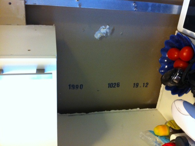

Jag stötte på ett litet problem idag. På vänster sida om köksbänken har jag ett långskåp. Jag har tagit bort tidigare gipsskiva som går mot detta långskåp. Problemet är att det inte finns någon regel där. Det innebär att jag bara har en enda regel att fästa den nya gipsskivan i.
Se bild nedan.
Hur löser jag detta? Som synes finns det en gipsskiva på motsvarande sida.
Andra sidan är en enkel gipsskiva.
Förmodligen lite dumma frågor: När du skriver regelbitar. Menar du trä då? Jag har inte någonting sådant liggande hemma - särskilt inte i rätt tjocklek. Brukar ni andra ha trästumpar liggandes? Och sista frågar. Menar du att jag skall skruva i skruv från sovrummet (som alltså ligger på andra sidan). Eller kan jag skruva i skruven från kökshållet? Det senare är väl bäst - eftersom jag då slipper förstöra tapeten i sovrummet...?
Du lägger träbitar av valfri tjocklek (lämpligen 15-45mm) på baksidan av gipset som vetter mot köket och skruvar fast det med några skruvar. Sedan kapar du till en gipsskiva och skruvar fast denna i dessa träbitar.

Reglar är trä ja... och det finns att köpa lite varstans...
Skruvar man fast dem får man ju skruva fast dem från andra sidan gipsen och i ditt fall blir det ju då från sovrumssidan.
Vill man inte tvingas tapetsera om där så får man limma dit bitarna från kökssidan så man får något att skruva den nya gipsen i.
Ok. Då köper jag en regel imorgon. Av trä
Två frågor på det.
Nuvarande stålreglar är 45 mm djupa. Antar att det finns träreglar med samma djup. Men vilken bredd skall det vara? 45 mm också? Eller kan det vara bättre att köpa en lite bredare? Gissar på att det kvittar. Men dubbelkollar ändå...
Lim. Vanligt trälim. Funkar det?
Måste jag hålla regeln mot gipset tills limmet torkar. Eller finns det något bättre sätt? Går ju inte att klämma i något. Eller jag kanske kan köra in skruv temporärt?

Det är ju ingen idé då det inte går att skruva gips i gips... :Skia2 skrev:
Dessutom är tre lager gips 39mm och fyra lager är 52mm...
Alltså inte i närheten av de 45mm som du säger dig ha i regeltjocklek...
Sen vet jag inte varför du helt plötsligt pratar vardagsrum när du innan sa att det var sovrum på andra sidan väggen...
Det gick ju inte att skruva från köket... :x
Eeh... ja, av trä... :|kia2 skrev:Ok. Då köper jag en regel imorgon. Av trä
Två frågor på det.
Reglar är 45 x 45,70,95,120,145 o.s.v så det är ju bara att ta en 45x70 t.ex och lägga på flatan så får man bra stöd in bakom befintlig gips i köket och gott om plats att skruva ny i samtidigt.
Funkar gör det men jag hade hellre köpt ett sättlim som fäster snabbare och inte riskerar att regelbitarna glider nedåt innan det torkat...
Du kunde ju inte skruva från kökssidan och du ville slippa skruva från sovrumssidan... :x
F´låt men jag hänger inte med riktigt mellan varven... :blushing:
Ber om ursäkt att det låter lite förvirrat. Jag menade sovrummet, inget annat.
Inte gips mot gips - check.
När jag skriver skruva från köket så tänker jag mig en skruv som är 50 mm. Dvs den går igenom både regel och en del av gipsskivan - men utan att gå ut i sovrummet. Men förmodligen är det någonting jag inte tänkt på (svårt att skruva så lång skruv kanske?). Jag kommer därför att limma - enligt era förslag.
Sättlim - visste inte att det fanns. Men köper in det idag. Vad är det för torktid på sättlim? Räcker det alltså med att jag själv trycker med handen mot regeln en stund medans det torkar? Eller finns det något annat smart sätt att klämma mot regeln?
