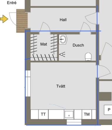

Hej, ska bygga om befintliga tvättstuga och göra ett kombinerat badrum/tvättstuga. Vill ha dubbelhandfat, dusch och toalett. Tänkte riva väggarna till matkällare och nuvarande wc/dusch. Vet inte vilka dörrar som ska behållas eller så men tvättdelen kommer vara kvar längs gavelväggen. Kom gärna med förslag.

Välkommen till forumet!
Är det insyn genom fönstret så man bör planera så att toalett och dusch inte syns utifrån?
Vad är det utanför dagens dörr till tvättstugan?
Det är ju vanligt att tvättstugan är i anslutning till köket men det är ju inte så trevligt med toadörrar i köket p.g.a. möjlig lukt.
Det är bra att undvika att ha badrumsdörren precis bredvid ytterdörren eftersom det lätt kan bli blött och/eller smutsigt där.
Dusch bör placeras långt ifrån dörrar så att man slipper gå igenom det blöta området utanför duschen när man ska till toa och handfat. I ditt fall är nog hörnet där matkällaren är lämplig för duschen och med långsidan längs ytterväggen.
Du skriver matkällare men är det inte en klädkammare/garderob för ytterkläder?
Var är det tänkt att man ska ha ytterkläder och skor sen?

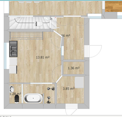

Vad kul med din tråd! Vi har precis samma projekt på gång och går i samma planlösningstankar
Det ser dessutom ut som att vi har lite lika utrymme att röra oss med!
Min första tanke är "Åhnej, ta inte bort matkällaren!". Vi har också matkällare, som är i en källare under vårt gå-in-i-skafferi. Nu har vi visserligen ett ganska stort odlingsintresse och gillar marmelad, men vi älskar verkligen den! Förutom att ha massa mat där, har vi vin och öl, extra grytor, saftmaja m.m. Sen förstår jag ju kanske att den får ge vika om det finns viktigare behov, vi har ju tur och behöver inte välja, för det hade ändå inte varit något annat som hade kunnat platsa i källaren.
Kring tvättstuga har vi själva funderat kring "problematiken" med att man i ett badrum lätt "blockerar" alla funktioner, fast man bara använder någon av dem. Vi har bara en wc med dusch idag, så vi har noterat problemet. T.ex. är det ju knasigt att man borstar tänderna i badrummet, då kan ingen annan gå på toa eller duscha. Likadant är det lite drygt när någon duschar 15 min att man inte kan använda toan.
Vi är därför inne på samma som ni, att göra en kombo med tvättstuga och badrum. Borsta tänderna kommer man t.ex. att få göra i vasken i tvättstugan. Jag klistrar in vår plan här. Tanken är att en i familjen ska kunna duscha (utan att låsa huvudingången på badavdelningens långsida) samtidigt som en kan använda toan och låsa om sig. Men såklart är det nödvändigt att kunna låsa hela badavdelningen, t.ex. om en övernattningsgäst vill duscha, så kan man låsa hela badavdelningen, dvs. låser in även toaletten.
Just nu har jag tryckt in ett badkar, vilket man givetvis inte måste göra. Därav blir det ganska trångt i baddelen, så ev. ryker det...!

Detta är nedre plan där sovrummen ligger. Utgången är till trädgården och ingen insyn för obehöriga. Men med det sagt vill man ändå ha det privat. Utanför dörren till tvättstugan är förråd och trappa upp till entréplan.

Vad bra att du inte behöver ta hänsyn till kök eller vardagsrum när det gäller dörrar.
Någon särskild anledning till att du vill ha allt i samma rum?
Det går ju att göra dubbeldusch i matkällaren, bygga igen matkällardörren och slå ut väggen mellan matkällaren och nuvarande duschrum för att få ett separat stort badrum. Det kan ibland vara opraktiskt att det inte går att ta hand om tvätten för att en annan person duschar eller är på toa.

Delvis för att få ett större rum men också för ljuset IOM fönstren i tvättstugan, tänkte att det går att ha någon vägg kvar för att avskärma dusch och wcBirgitS skrev:

Du skulle ju kunna ha kvar en lämplig bit av väggen som toastolen står mot idag. Det skärmar av toaletten en del men en tonåring kommer ju knappast att acceptera att någon annan är i samma rum när hen tar en halvtimmes dusch.
Är det alltså en dörr på långväggen fast det är ritat som ett fönster?
Med ett sidofönster i så fall eftersom det är så brett?
Kan det räcka med sidofönstret i badrummet som ljusinsläpp så att det går att göra en krokig vägg mellan de två dörrarna för att dela av rummet?
