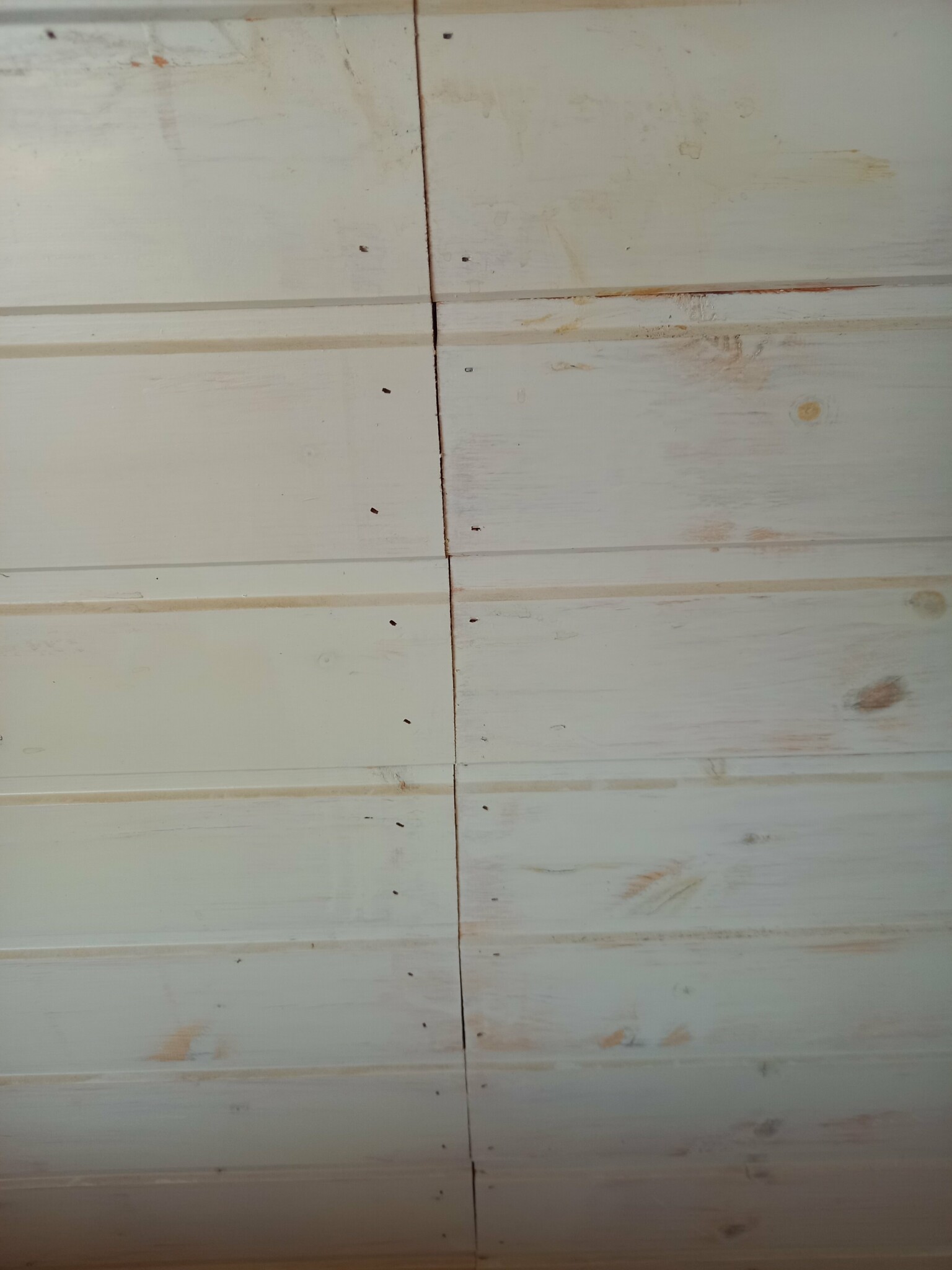

Jag ska måla innomhuspanel med täckfärg och vill få denna hemska skarv att försvinna, vilken är störst chans till bra resultst?
1. Snickerispackel
2. Trycka in latex i skarven
Om spackel, bör jag först skära/såga/karva upp ett v som vid gipsskivor? Hur då?
Finns det ytterligare metod/material?
  • Vit träpanelvägg med smuts och märken. Horisontella brädor möts vertikalt i mitten. Enkel bakgrund, sliten yta.

absolut ingen spackel, sånna skarver rör på sig. använd målarfog/latexfog. Man kan tejpa med bra tejp tex biltemas blåa eller tesa innan man fogar då blir det finare. vissa fog kan även slipas.
