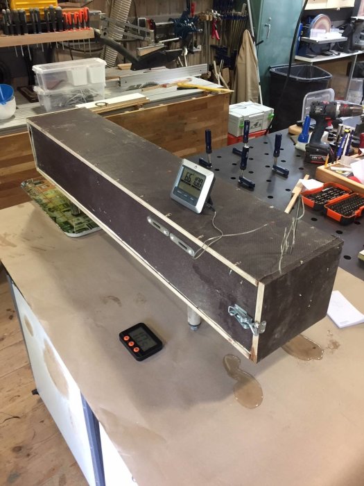

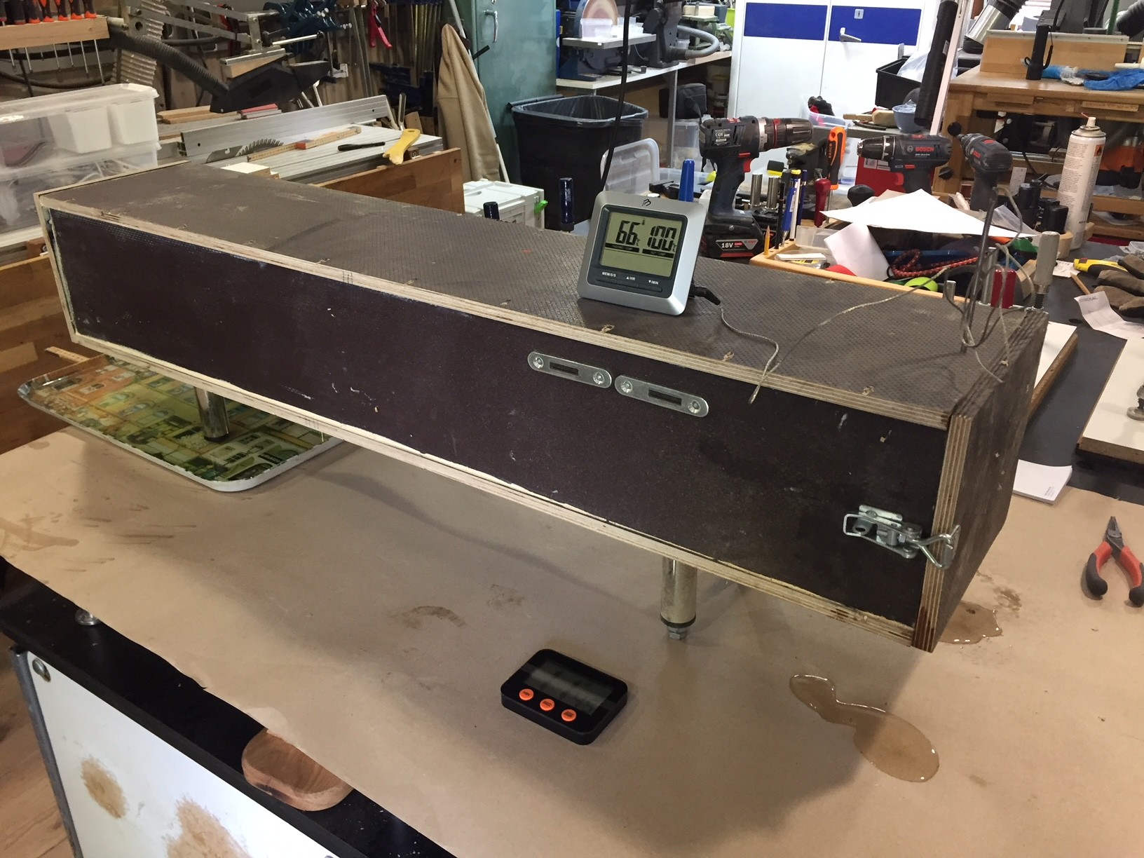

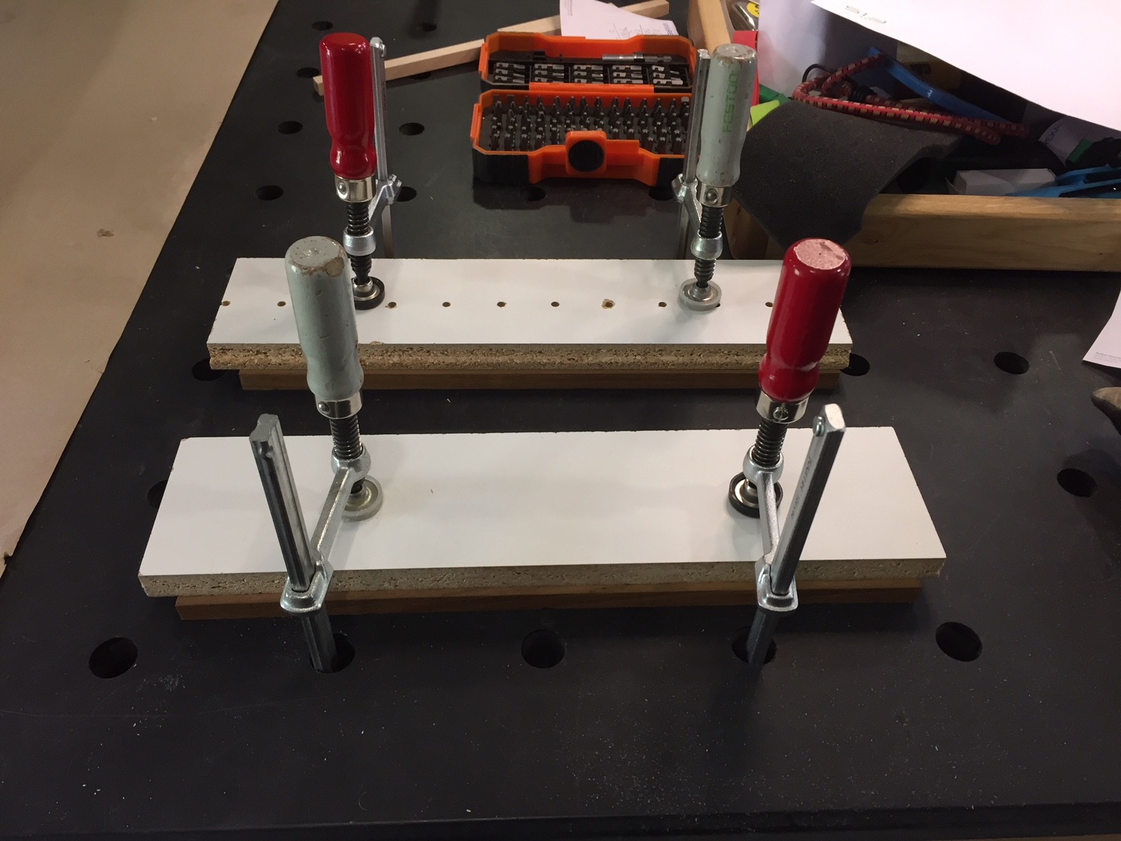

I dag har ångpannan åter varit i gång i "Snickerboa". Hjälper en granne med lite teakarbeten på hans fina motorbåt. Köpte en teakplanka på Biltema men fastän den var hyvlad så inte var det plant. Ville inte rikta om bitarna då en tjocklek på 12mm inte ger så stort spelrum. Därför åkte ångmaskinen fram.
Basningslådan är en enkel plyfalåda som matas av en ånggenerator från Biltema.Efter 15 minuter med full ångkapacitet är det bara att planspänna bitarna mot MFT-bordet. Fungerar perfekt!

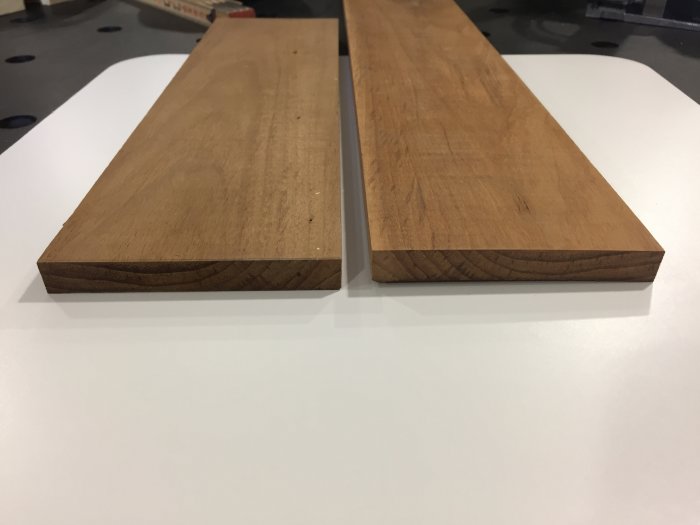

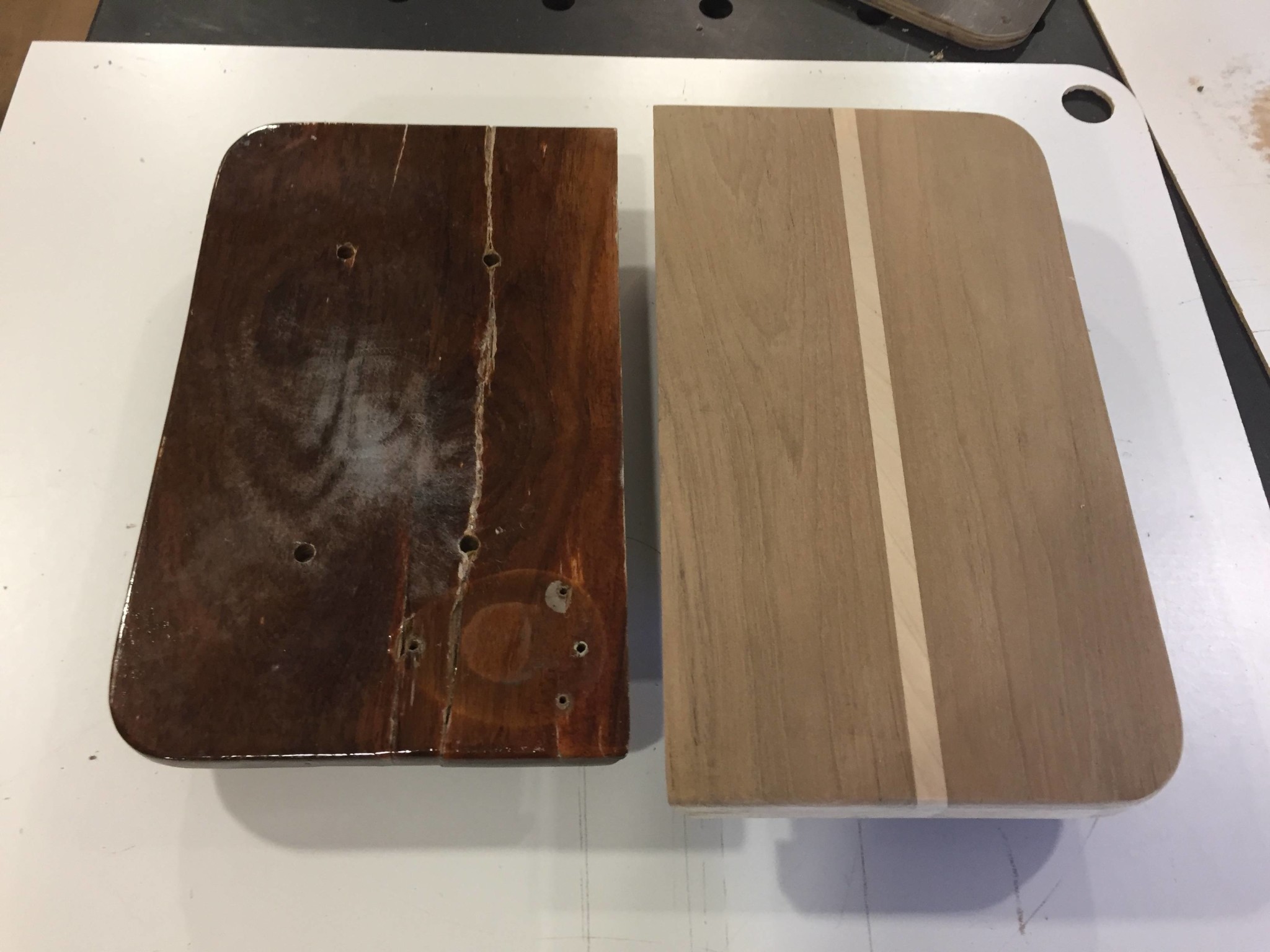

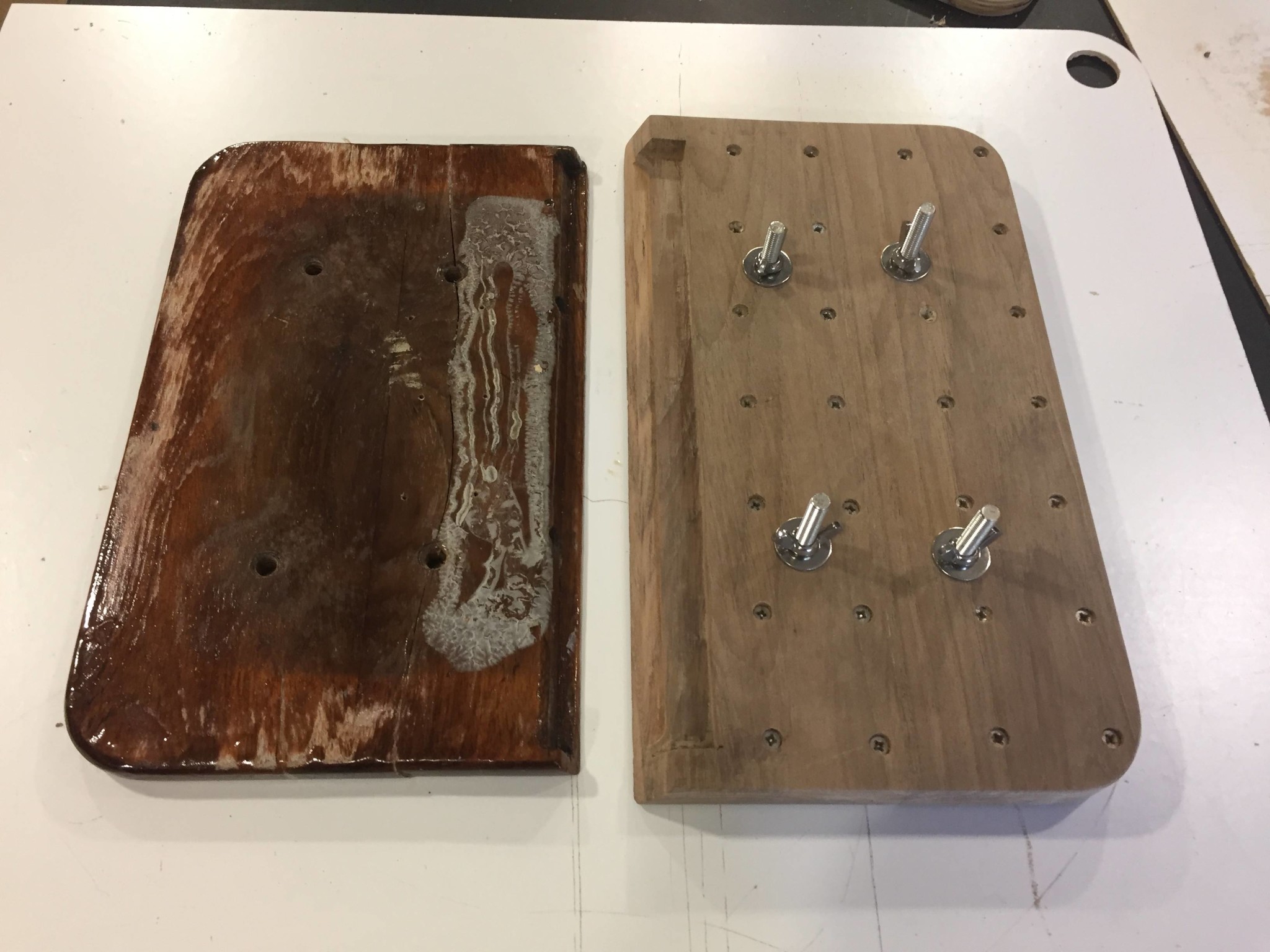

Har du möjligen några före/efter-bilder?
Här är en före/efter-bild. Till höger är en obasad teakplanka från Biltema.
Den till vänster är basad och fått torka i press.
Två av dessa plankor skall limmas ihop till en bredare planka med hjälp av Festool Domino stavar.. Då är det viktigt att dom inte är skålade eller vridna.
Därefter skall 4 st. rostfria vagnsbultar fästas genom den hopsatta plankan förankra steget i båten och ovanpå detta kommer ett lager till med två hoplimmade plank. Dom skall limmas ihop med en nåt av ljus björk för att förhöja utseendet. Därefter 8 behandlingar med härdlack. Steget kan demonteras under vinterförvaringen. Rena Legobygget!

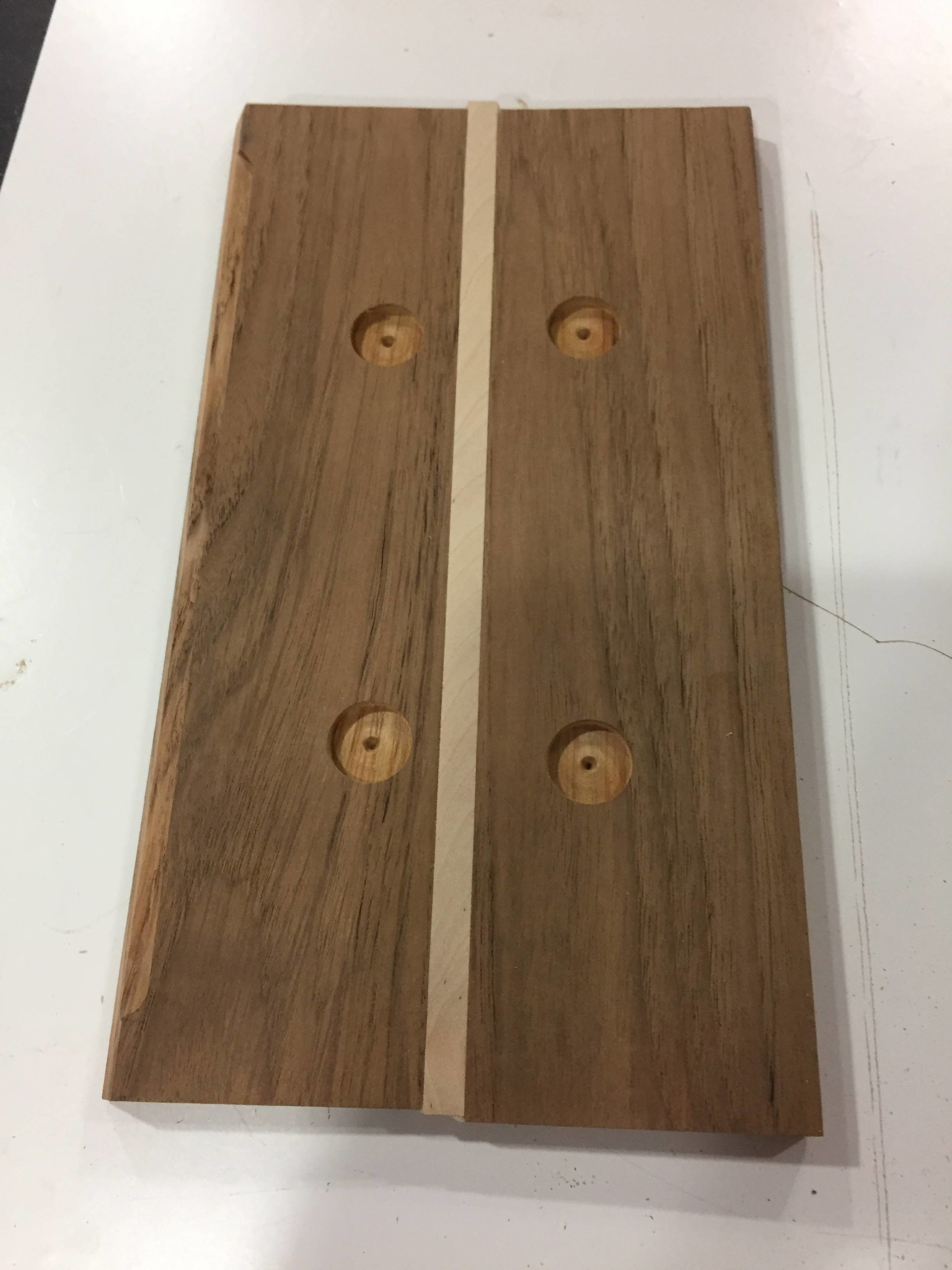

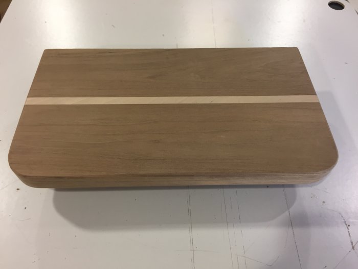

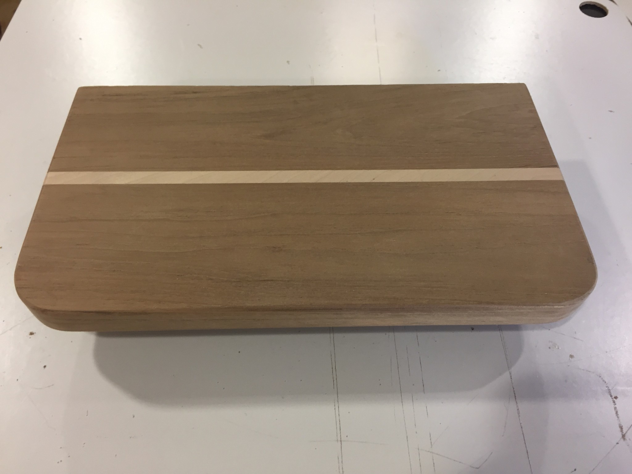

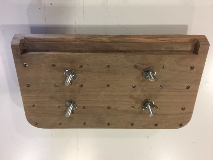

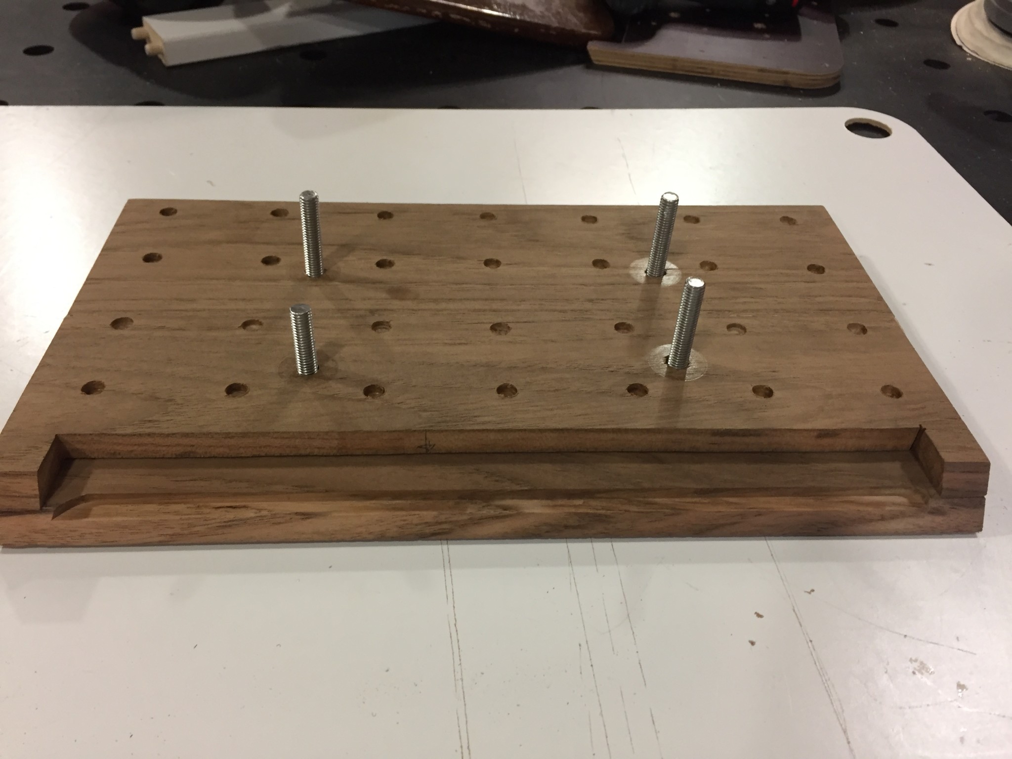

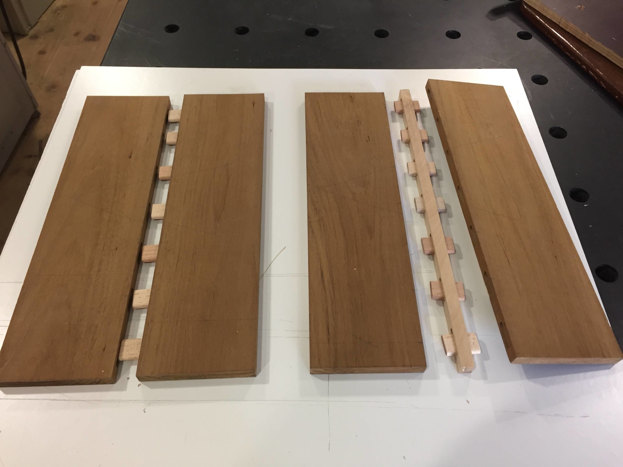

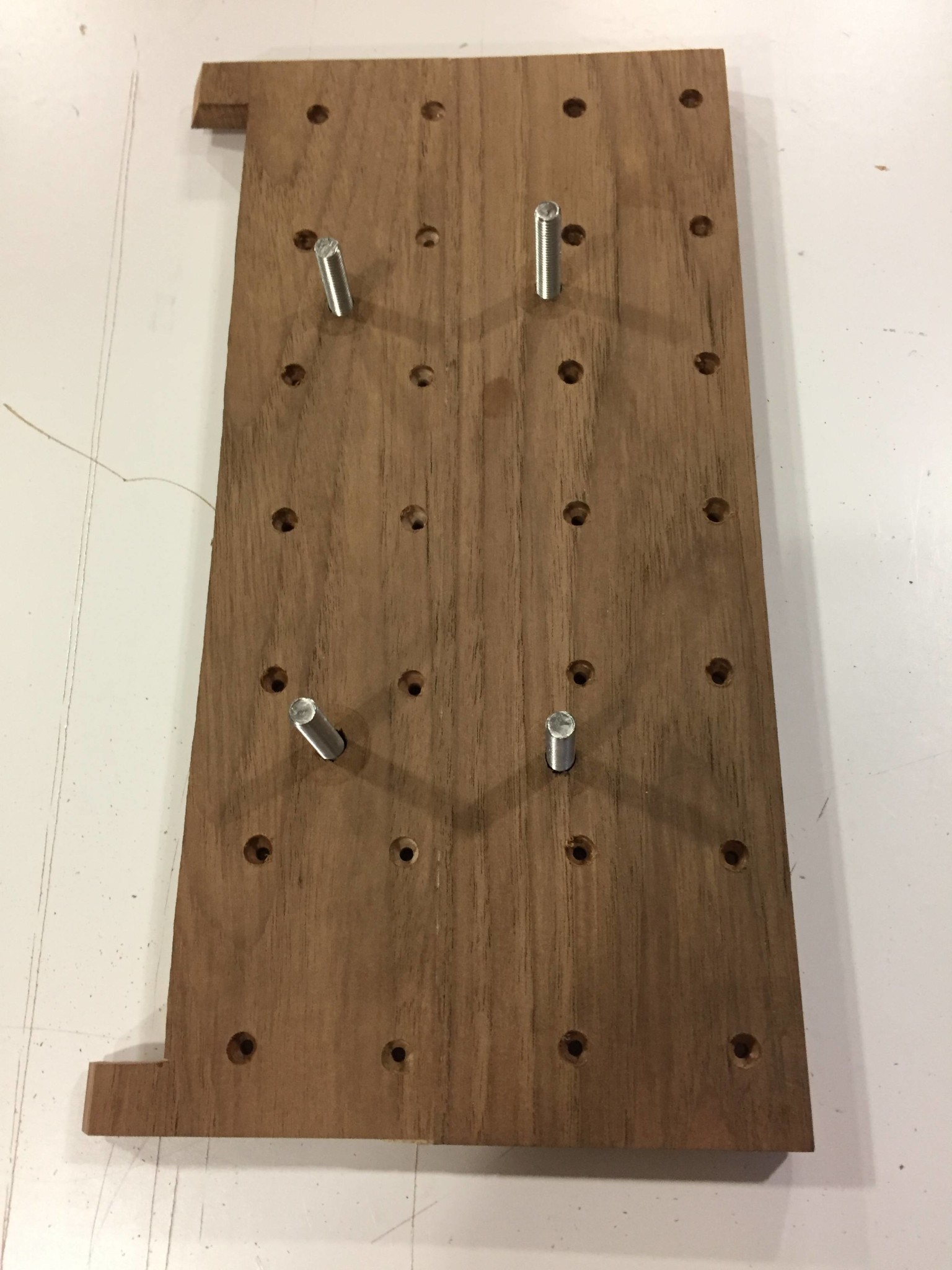

Så var det dags att få ihop alla delar.
Här är dom två stegen efter fräsning med Festool dominoverktyg.
Delarna med björkstaven skall bli övre lagret.
Undre lagret blir förborrat för genomgående rostfria vagnsbultar och rostfri teakdäcksskruv.
En sista koll innan limning.

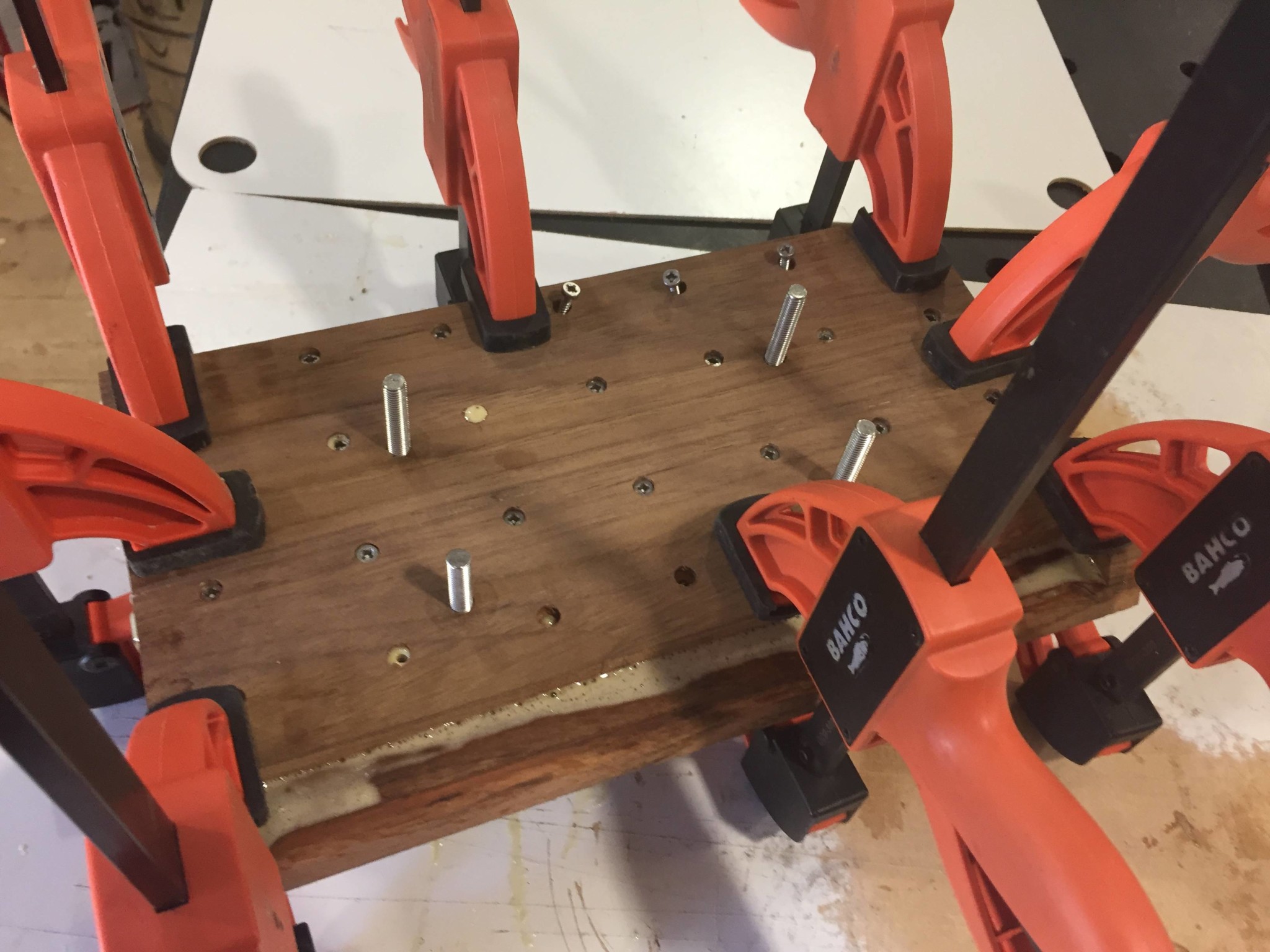

Efter acetontvätt av träytorna, lätt fuktning av virket så läggs polyuretanlimmet på.
Många tvingar för att hålla ihop hela kakan. Skruvarna skruvas snabbt i innan limmet stelnar.
Färdigt resultat av ovan/undersidan.
Här är det gamla steget som hade spruckit intill det nya som lätt kan demonteras med vingmuttrarna inför vinterförvaringen.
Ytbehandlingen får grannen själv göra då jag inte vill låsa upp "Snickerboa" i flera dagar.

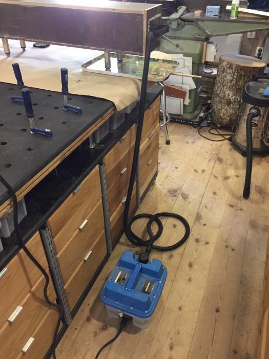

Har du fler bilder på din låda.
Har du något utblås för ångan så inte det blir övertryck?
Hur har du gjort i en.
Vad har du använt för lim.
Mvh Nicklas
Hej Nicklas!
Det finns lite fler bilder om basning på den här länken!
https://www.byggahus.se/forum/threads/stigens-verkstadstrad.356466/#post-3464810
Är det mer specifika bilder du vill ha så kan jag ta det.
När det gäller frågorna så bör du eftersträva att få lådan så tät som möjligt. Silikon i alla fogar. Jag har ett galler av stänger mitt i lådan för materialet att ligga på. Lådan lutar lite bakåt för att vattnet från ångan skall kunna rinna ut från kammaren. Hålet sitter under inloppet av ångan.
OBS! Var försiktig! Använd handskar och tänk på brandvarnaren!
